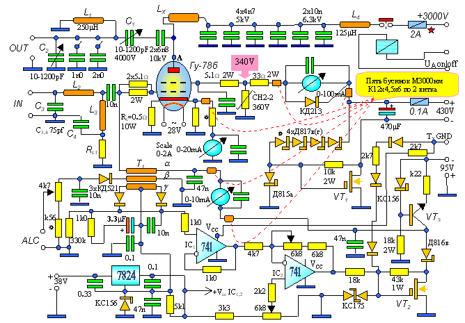

Принципиальная схема усилителя мощности с автоматической регулировкой тока покоя радиолампы по огибающей SSB - сигнала.
VT1,2 - 2SJ56 (IRF9640, IRF9620, 2П703А)   VT3 - КТ829а  IC1,2 - mA741  IC3 - mA7824  Т1 - трансформатор на бинокле К10х5х4 по 5 колец в столбике М2000НМ или К12х4,5х6 М3000НМ по 4 кольца в столбике. Трубки из медной тонкой фольги, щечки из одностороннего фольгированного стеклотекстолита, обмотки проводом МГТФ-0,07, a - 4 витка, b - 1 виток, g - 1 виток из трубки используется как 2х1/2-витка. L2,3 - 0.27mH, конструктивное исполнение - бескаркасные, виток к витку проводом ПЭВ-2 O 1мм, 6 витков, O ка-тушки 10мм.    Расположить на плате взаимо-перпендикулярно. RL1 - 51 W, 20 Watts (10 резисторов МЛТ-2 510W.). LX - O катушки (средний) 80мм, O трубки 6мм Cu, 12 витков, длина катушки 120мм, индуктивность 8,4 mH. Отводы, для получения других значений индуктивности, - коммутировать замыкателями от АСУ РПУ Р-631.

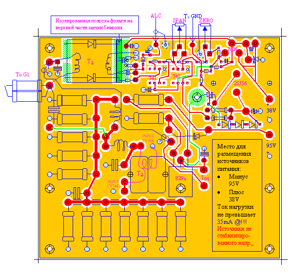

Схема размещения радиокомпонентов на печатной плате.
Вид со стороны нижнего слоя.
М 1:1.

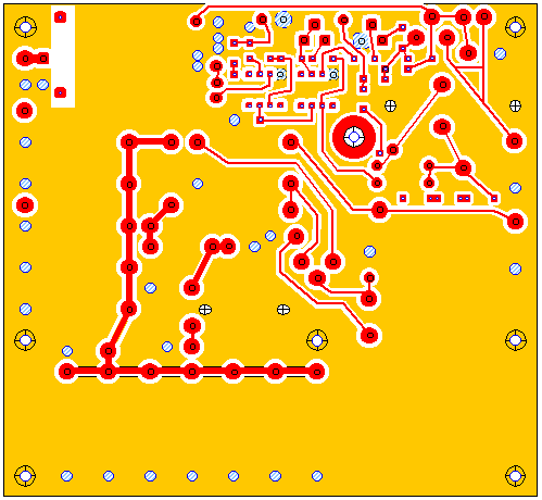

Топология печатной платы.
Нижний слой.
М 1:1.

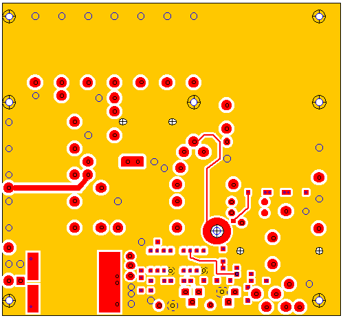

Верхний слой топологии платы.
М 1:1
