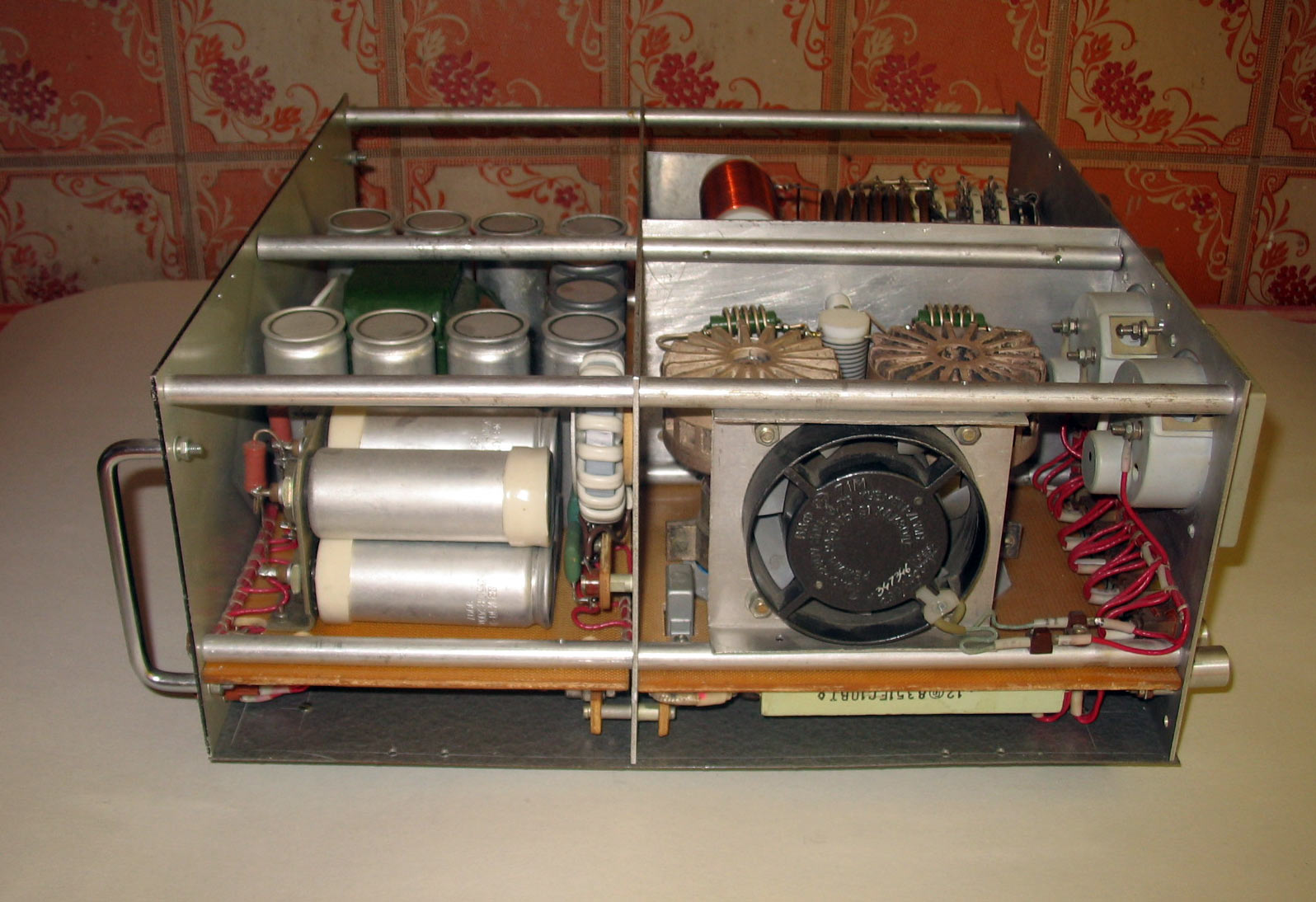

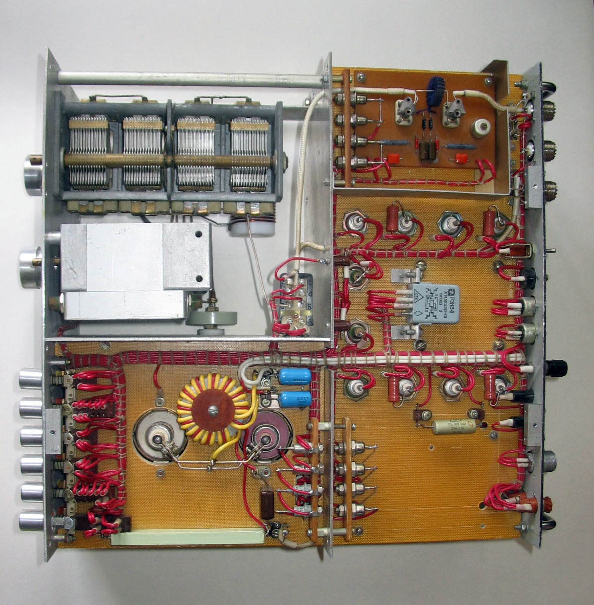

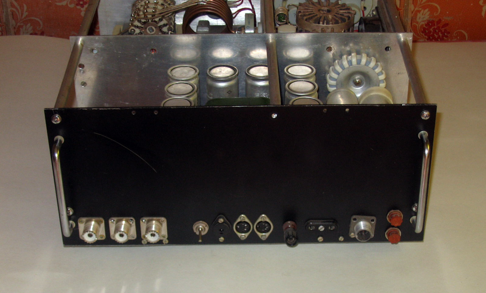

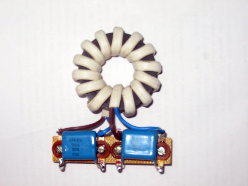

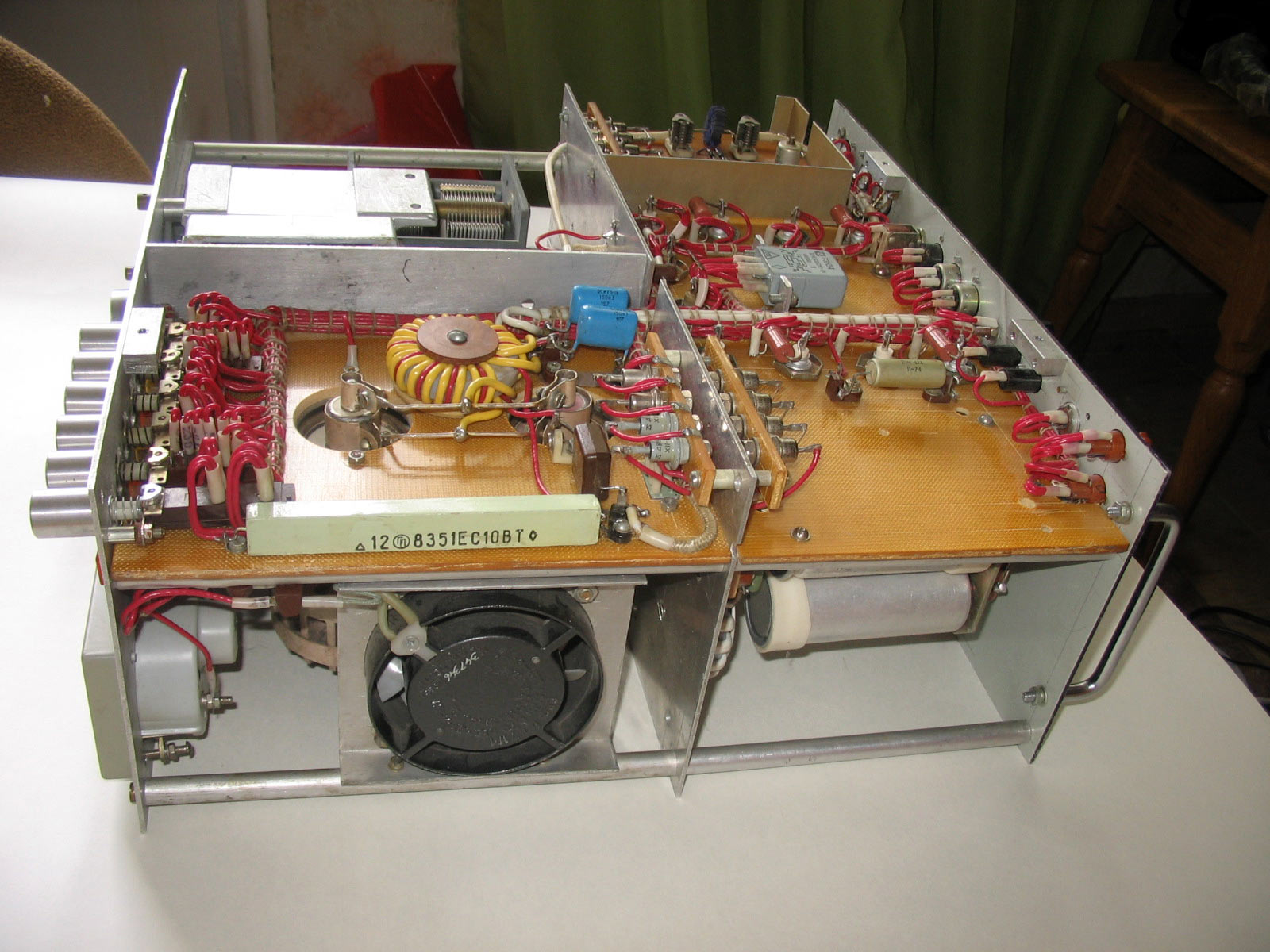

PA в фотографиях:  Бестрансформаторный на 2хГИ-7Б

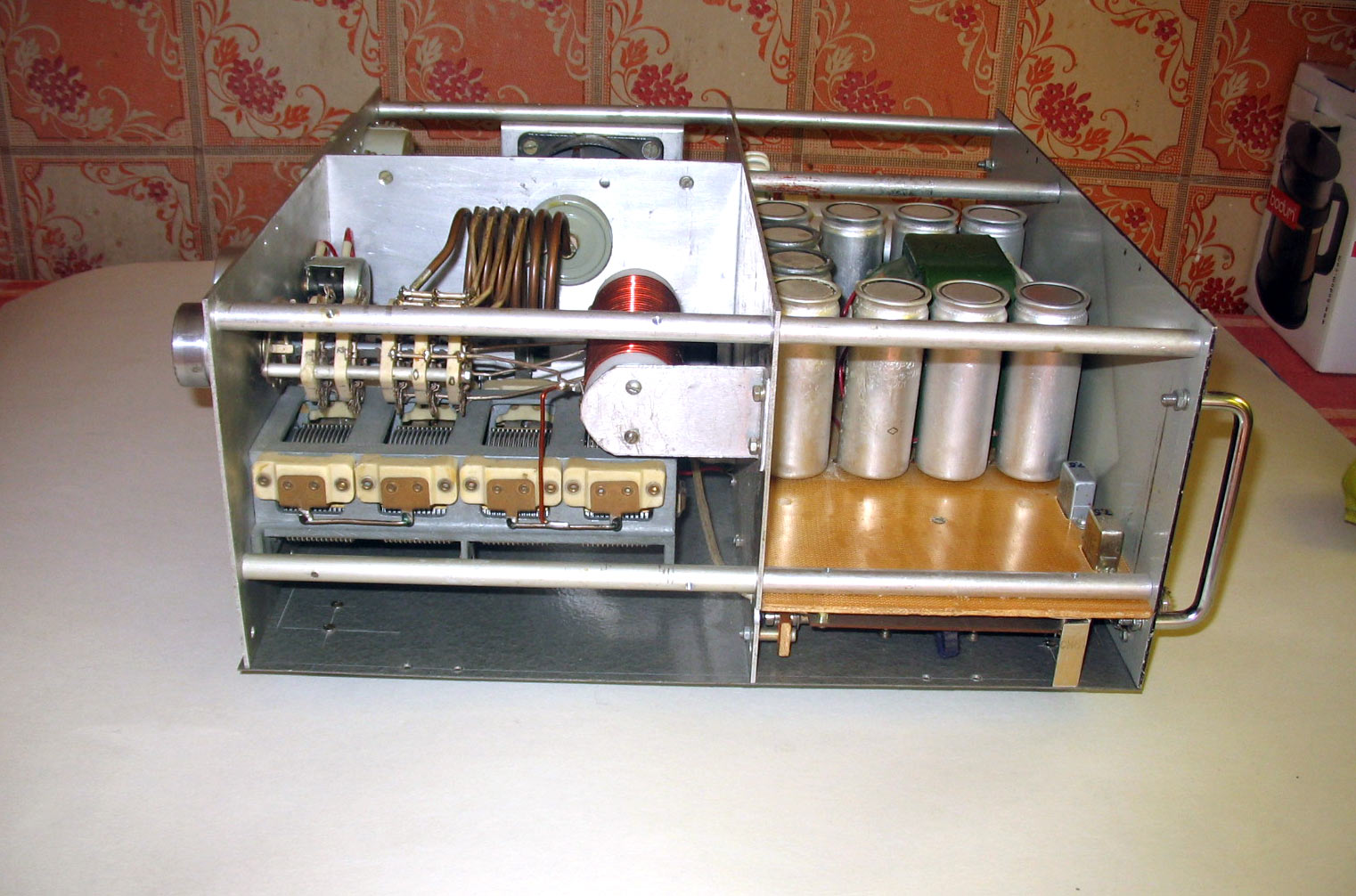

22.07.2009 18:52 В качестве анодных радиаторов для бокового обдува можно применить...  --  Ал-др rn1aj...

17.03.2009 05:51 ДА,КРАСИВО!КТО ЗНАЕТ РАСЧЕТ ПОЛОСОВЫХ ПО ВХОДУ НА АНОД 1800 ВОЛЬТ...  --  ux3iv

05.03.2009 11:56 То кт315-Вот потому Вы и кт315, что не понимаете, что есть еще на...  --  Владимир
27.02.2009 13:35 Бестрансформаторный на 2хГИ-7Б А что делает ТР-3 ,это же транс...  --  кт315

02.09.2007 12:08 Кстати, о решениях. Помогите, друзья. определиться с реальным вар...  --  Сергей, RV4AI...

31.08.2007 22:40 to VE3KF: всегда приятно взять с собой легкий и мощный усилитель...  --  K2BB
28.08.2007 04:13 Удачная конструкция и схема. Работает отлично и без отказно уже ...  --  4L1FP

18.08.2007 19:25 Насчет 250 ватт разрешенной в Украине подводимой мощности это сме...  --  Владимир
18.08.2007 19:21 Вот если бы не 2 лампы а 3 то верный киловатт можно снять. А с 2 ...  --  Вадим

17.08.2007 09:37 Александр, доброе утро, (у нас по крайней мере). Да,вес можно лег...  --  Vlad
17.08.2007 03:47 Зачем больше? Хороший вопрос :-) Ну к примеру больше для того, ч...  --  VE3KF
16.08.2007 19:47 Да, совсем запямятовал, дело было на 3,5 мГц....  --  Vlad
16.08.2007 19:10 Александр,а зачем больше? У нас в стране (в УКРАИНЕ) разрешенная ...  --  Vlad

16.08.2007 17:46 Я думаю, что при варианте обдува радиаторов ламп сбоку сами радиа...  --  VE3KF
16.08.2007 15:04 При 20Вт на входе – 430-450Вт на выходе(в разных усилителях по-ра...  --  Vlad
16.08.2007 04:39 Вопрос к автору: 1.Какова максмим. мощность такого РА. 2. Какой...  --  VE3KF

15.08.2007 21:38 Отличная работа!! вот только конденсаторы я бы такие не ствил. х...  --  без пзывной...
15.08.2007 18:11 Еще бы добавить входные контура - было бы совсем хорошо....  --  ALEX
14.08.2007 12:23 Ответы на свои вопросы я нашел здесь: cqham.ru/pa_uy0uy.htm rz...  --  Николай, DF3NP...
14.08.2007 11:20 То UX7LO: такой способ подачи известен, только металлическим болт...  --  DF3NP, Николай...
13.08.2007 23:38 Интересное решение входной цепи,нодо попробывать одназначно!...  --  UX7LO

13.08.2007 19:56 Все хорошо, жгуты понравились! Но неужели нельзя было обойтись бе...  --  Ы
13.08.2007 15:00 Все очень хорошо и пайка аккуратна. А вот, с какой схемы паяли???...  --  Олег, rz3atk...
13.08.2007 14:48 Сделано, как всегда акуратно, сказать нечего. Хотелось бы узнать ...  --  Николай, DF3NP...
