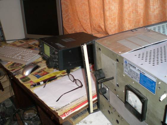

В итоге получился выходной каскад (язык не поворачивается назвать его линейным, а кто ж их делает то – нелинейные?) с коэффициентом усиления по мощности – Кр = 5…7 (2). Мало того, что меня немало порадовало, он полностью собран в одном ящике. Тут ламповый отсек занимает 15%, П-контур занимает также 15%, а 70% объёма ящика занимает БП с контролем. Тяжело мне это далось, руки у меня по слесарке не оттуда растут, да и ящик стал в неподъём, а всё-таки – ящик, а не “хрущёвская” пятиэтажка.

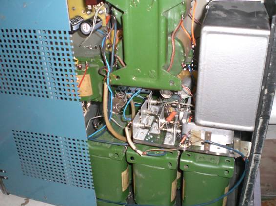

Кстати, насчёт гудящих трансформаторов, лично убедился, что бывают такие. Счастье, что можно было выбрать из кучи – тихие трансформаторы. Напомню (1), у меня по каждому направлению питания – свои трансформаторы. В анодном питании – это шесть ТА 274, все вторичные обмотки которых включены последовательно и полученное напряжение выпрямляется мостиком из 12 диодов КД 210Г, шунтированных резисторами по 390 кОм (2 Вт) на конденсатор в 100.0 мкФ (3 киловольта). Накальный трансформатор – ТН 56. Сеточные напряжения получаю с трансформатора ТА 282. Комбинации обмоток предлагают варианты по необходимым напряжениям для стабилизаторов. Автоматное напряжение в постоянных 24 вольта получаю с трансформатора ТПП 261. Возможны варианты, только не губите анод нищими подачками, особенно по току, а то хуже будет.

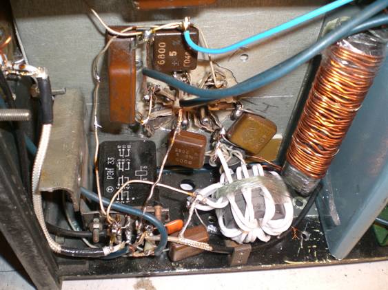

Напомню (1), что я до сих пор работаю на трансивере, у которого есть встроенный антенный тюнер. Антенный тюнер согласует выход трансивера с нагрузкой от 20 до 150 Ом, только. Входное сопротивление по ВЧ на катоде ГК 71 не хилое – 300 Ом. Поэтому, на входе стоит автотрансформатор Т1. При коэффициенте трансформации сопротивления 1/4, получаем на входном разъёме каскада всего 75 Ом! Теперь, при коротком соединительном кабеле (Rк = 50 Ом) - 40…50 см между трансивером и ГК 71, антенный тюнер трансивера хорошо согласуется. КСВ трансивера всегда равно 1.0, при полной отдаваемой мощности на любом диапазоне! Как вариант, если нет антенного тюнера, то для согласования трансивера с каскадом применяйте традиционные входные П–контура. В противном случае, будет значительно хуже.

Ящик получился большой, но надёжный.
Подвал под лампочкой. Слева направо – входной разъём, реле P1, трансформатор Т1, накальный дроссель L2.
Блок питания (вид с подвала). Серая коробочка – анодный конденсатор 100.0 мкф на 3 кВ (К75-28).
