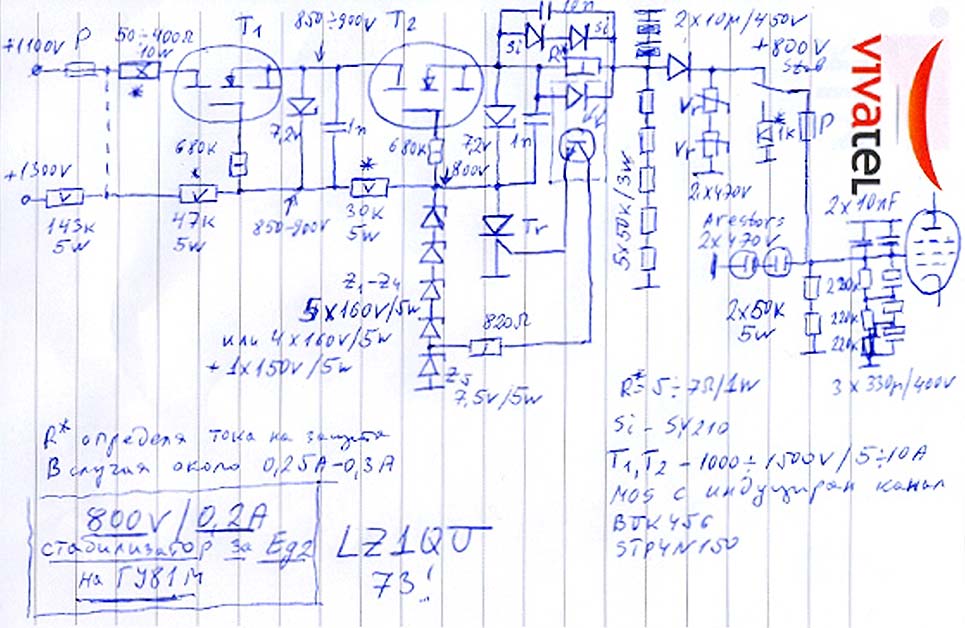

800V стабилизатор для КВ усилителя с ГУ81М/EX8A
Схемата в КВ усилватели. Мисля че ще бъде интересна за много радиолюбители които повтарят конструкцията на Сергей/EX8A стабилизатора е дестващ на моят усилвател. Правил съм му много тестове. Работи много добре.. Има защита  претоварване по ток(0,3А) и от късо. Схемата е елементарна и почти няма нужда от разяснения.
