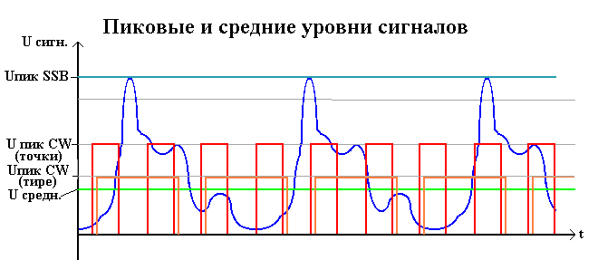

Теперь попробуем провести обратный эксперимент:
Удерживая стрелку ВЧ вольтметра в положении 100 вольт (регулировкой DSB например) в каждом из видов модуляции, будем отмечать на экране осциллографа максимальную амплитуду ВЧ сигнала. Примерная огибающая ВЧ сигнала для случая постоянной средней мощности в разных режимах модуляции приведена на рисунке.
Получается, при средней мощности в 200 Ватт, пиковая мощность может достигать гораздо больших значений. Посмотрим снова в справочник радиолюбителя- коротковолновика:
“Средняя амплитуда сигнала при произнесении громкого “А” равна 0,4 –0,47 от максимального (пикового) значения.”
Пересчитав напряжение в мощность на той же нагрузке, получим выражение: “Средняя мощность ВЧ колебаний при произнесении громкого “А” в 4,5 – 6, 25 раз меньше максимальной (пиковой) мощности ВЧ колебаний”. Это выражение справедливо для случая SSB.
Для случая CW средняя мощность будет в 4 раза меньше пиковой при передаче серии точек и в 3,12 раза меньше пиковой мощности при передаче серии тире.
Для случая модуляции ВЧ колебаний двухтоновым сигналом в SSB режиме средняя мощность в 2 раза меньше пиковой мощности.
Таким образом мы выяснили, что не нарушая требований инструкции, пиковую мощность в SSB режиме можно увеличить минимум до 900 Ватт, пиковую мощность телеграфных посылок – минимум до 300 Ватт.
