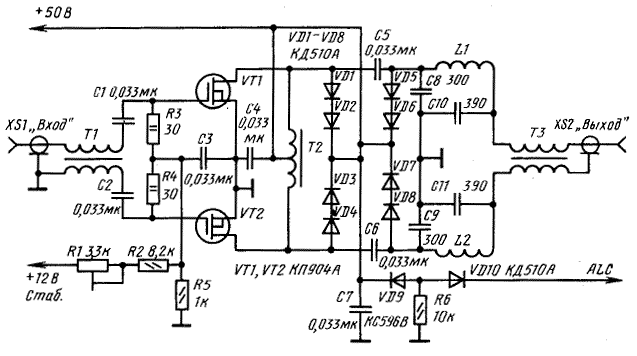

Широкополосный усилитель мощности.
Для работы совместно с вседиапазонным KB трансивером можно использовать широкополосный усилитель мощности, принципиальная схема которого дана на рис. 62. В диапазонах 1,8—21 МГц его максимальная выходная мощность в телеграфном режиме при напряжении источника питания +50 В и сопротивлении нагрузки 50 Ом — около 90 Вт, в диапазоне 28 МГц — около 80 Вт. Пиковая выходная мощность в режиме усиления однополосных сигналов при уровне интермодуляционных искажений менее —36 дБ составляет около 80 и 70 Вт соответственно. При хорошо подобранных транзисторах усилителя уровень второй гармоники менее —36 дБ, третьей — менее —30 дБ в режиме линейного усиления и менее —20 дБ в режиме максимальной мощности.
Усилитель собран по двухтактной схеме на мощных полевых транзисторах VT1, VT2. Трансформатор типа длинной линии Т1 обеспечивает переход от несимметричного источника возбуждения к симметричному входу двухтактного каскада. Резисторы R3, R4 позволяют согласовать входное сопротивление каскада с 50-омной коаксиальной линией при КСВ не более 1,5 в диапазоне 1,8 —30 МГц. Их низкое сопротивление обеспечивает очень хорошую устойчивость усилителя к самовозбуждению. Для установки начального смещения, соответствующего работе транзисторов в режиме В, служит цепь Rl, R2, R5. Диоды VD1, VD2 и VD3, VD4 совместно с конденсатором С7 образуют пиковый детектор цепи ALC и защиты транзисторов от перенапряжений в, стоковой цепи. Порог срабатывания этой цепи определяется в основном напряжением стабилизации стабилитрона VD9 и близок к 98 В. Диод VD10 не позволяет конденсатору С18 блока А21 (рис. 32) разряжаться через резистор R6. Диоды VD5—VD8 служат для “мгновенной” защиты стоковой цепи от перенапряжений. Трансформатор типа длинной линии ТЗ обеспечивает переход от симметричного выхода усилителя к несимметричной нагрузке. Чтобы облегчить требования к широкополосности этого трансформатора и ослабить возможные выбросы напряжения в стоковой цепи, перед трансформатором включен симметричный ФНЧ C8L1C10,C9L2C11 с частотой среза около 30 МГц.
Монтаж усилителя навесной. Усилитель собран на ребристом радиаторе-тепло-отводе из дюралюминия размерами 110Х90Х45 мм. Ребра профрезерованы с обеих сторон радиатора, их число—2Х13, толщина каждого 2 мм, высота— 15 мм со стороны установки транзисторов и 20 мм со стороны гаек их крепления. На продольной оси радиатора на расстоянии по 25 мм от поперечной оси профрезерованы площадки диаметром 30 мм для установки транзисторов, а с обратной стороны — для гаек крепления. Между транзисторами на ребра радиатора уложена шина “общий провод”, вырезанная из листовой меди толщиной 0,5 мм и прикрепленная к основанию радиатора двумя винтами МЗ, пропущенными между двумя центральными ребрами на расстояниях по 10 мм от его краев. Размеры шины —90Х40 мм. К шине прикреплены монтажные стойки.
Катушки L1 и L2 — бескаркасные и намотаны голым медным проводом диаметром 1,5 мм на оправке диаметром 8 мм. При длине намотки 16 мм они имеют по пять витков. Трансформатор Т1 намотан двумя скрученными проводами ПЭЛШО 0,31 с шагом скрутки около трех скруток на сантиметр на кольцевом магнитопроводе из феррита М400НН типоразмера КЮХ6Х5 и содержит 2Х9 витков. Трансформаторы Т2 и ТЗ намотаны на кольцевых магнитопроводах из феррита той же марки типоразмера К32Х20Х6. Трансформатор Т2 содержит 2Х5 витков скрутки из проводов ПЭЛШО 0,8 с шагом две скрутки на сантиметр, ТЗ—2Х8 витков такой скрутки. Конденсаторы Cl—СЗ—типа КМ5 или КМ6, С4—С7—КМ4, С8—С11—КТЗ.
Налаживание .правильно собранного усилителя при исправных деталях сводится к подстройке индуктивностей катушек L1 и L2 по максимуму отдачи в диапазоне 30 МГц путем сжатия или растяжения витков катушек и к установке начального смещения с помощью резистора R1 по минимуму интермодуляционных искажений в режиме усиления однополосного сигнала.
Нужно отметить, что уровень искажений и гармоник в значительной степени зависит от точности подбора транзисторов. Если нет возможности подобрать транзисторы с близкими параметрами, то для каждого транзистора следует сделать отдельные цепи установки начального смещения, а также по минимуму гармоник подобрать один из резисторов R3 или R4 путем подключения параллельно ему дополнительных.
В режиме линейного усиления в диапазонах 14—28 МГц благодаря наличию ФНЧ C8L1C10, C9L2C11 уровень гармоник на выходе усилителя не превышает допустимой нормы 50 мВт, и его можно подключать к антенне непосредственно. В диапазонах 1,8—10 МГц усилитель следует подключать к антенне через простейший ФНЧ, аналогичный по схеме C8L1C10, причем достаточно двух фильтров, одного— для диапазонов 1,8 и 3,5 МГц, другого—для диапазонов 7 и 10 МГц. Емкость обоих конденсаторов первого фильтра — по 2200 пф, второго — по 820 пФ, индуктивность катушки первого — около 1,7 мкГн, второго — около 0,6 мкГн. Катушки удобно изготовить бескаркасными из голого медного провода диаметром 1,5—2 мм, намотав на оправке диаметром 20 мм (диаметр катушек около 25 мм). Катушка первого фильтра содержит 11 витков при длине намотки 30 мм, второго— шесть витков при длине намотки 25 мм. Настраивают фильтры растяжением и сжатием витков катушек по максимуму отдачи в диапазонах 3,5 и 10 МГц. Если усилитель используется в перенапряженном режиме, следует на каждом диапазоне включать отдельные фильтры.
Вход усилителя можно согласовать и с 75-омной коаксиальной линией. Для этого номиналы резисторов R3, R4 берут по 39 Ом. Мощность, потребляемая от возбудителя, при этом уменьшится в 1,3 раза, но может увеличиться завал усиления на высокочастотных диапазонах. Для выравнивания АЧХ последовательно с конденсаторами С1 и С2 можно включить катушки с экспериментально подобранной индуктивностью, которая должна быть около 0,1—0,2 мкГн.
Усилитель можно непосредственно нагружать и на сопротивление 75 Ом. Благодаря действию петли ALC линейный недонапряженный режим его работы сохранится, но выходная мощность уменьшится в 1,5 раза.
