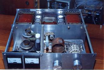

Вниманию коротковолновиков предлагается полное схемное и конструктивное описание нескольких вариантов конструкций простых, но весьма надежных и экономичных, усилителей мощности, на хорошо зарекомендовавших себя и доступных (правда, к сожалению, в настоящее время несколько дороговатых) отечественных лампах. Все описанные ниже усилители были реально изготовлены и прошли в течение двух, трех лет испытание, как в повседневной работе, так и в условиях «test’ов» и многочисленных вылазок за романтикой на «природу», и использовались при круглосуточной работе преимущественно на передачу. Усилители предназначены для совместной работы с трансиверами (передатчиками), имеющими выходную мощность от 150-200 мВт до 30-40 Вт.
Публикуемый материал рассчитан на широкий круг радиолюбителей, не имеющих специального технического образования, сложного слесарного инструмента и опыта постройки подобных конструкций, поэтому, некоторые вопросы возможно на чей-то взгляд освещены слишком подробно.
Следует сразу заметить для критики, что в данной статье автором выражено только свое видение решения этого вопроса и, поэтому изложенный материал не претендует на оригинальность и бесспорность как в суждениях и схемных решениях, так и в практической реализации конструкций собственно усилителей, так и их отдельных узлов.
Основные задачи, которые мы попытались решить в данной публикации- это :
Усилители эксплуатировались с различными типами трансиверов: UW3DI-2; RA3AO; Эфир- М; Волна, UA1FA (передающая приставка), на CB и 10-ти метровом диапазоне для раскачки использовались ONWA и LINCOLN. Во всех случаях качество выходного сигнала однозначно определялось качеством сигнала используемого трансивера.

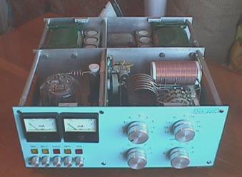

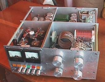

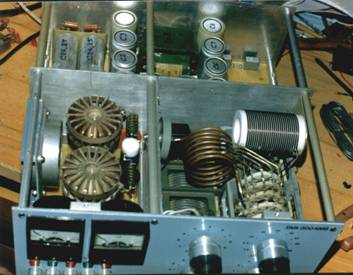

POWER AMPLIFIER DVA - 300
 Power amplifier uses one GU-74B, GMI-11 tube, two GI-7B (GI-7BT, GI-6B), GU-72 tubes, three or four GU-50, four 6P45S (6P42S, 6P36S), four G-807 tubes, four G-811 tubes, GK-71. The PA covers 160-10 m (also all WARC). It requires 10-40 watts to produce full power. The PA uses AB class (SSB), C class (CW) grounded cathode circuit. The AC power supply is built-in and can be set for 220/230 VAC
SPECIFICATIONS
Frequency range …………………………………………..………...…….1.8-28 MHz Modes…………………………………………………………………SSB, CW, RTTY
Input Power……………………………………………..………………650 watts max.
maximum
Power Output…………...…...…………………………..……..……..300-350 watts
DriverPower………………..……………………...………………………5-40 watts
Efficiency………………………………………………………...……..……55-65%
Input/Output impedances……………………………………..……………75(50) Om
Plate Voltage…………………...………………………….……………....1300 volts
Harmonics…………………………………………….…………………35 dB typical
Front panel status indicators……………….……..………standby, operate, transmit
Metering……………………………………………………...………….……..Ig, Iout
Primary Power……………………………………………………..220/230VAC, 3A
Dimensions………………………………………………. …….350 x 150 x 350 mm
Weight ………………………...…………………….…………………… …….25 Kg

1 . БЛОК ПИТАНИЯ УСИЛИТЕЛЯ МОЩНОСТИ.
 Принципиальная схема блока питания (в дальнейшем БП) изображена на рис.1. БП для всех вариантов усилителей (за исключением бестрансформаторных) собраны по схеме удвоения анодного напряжения, что в основном обусловлено типом применяемых для получения анодного напряжения трансформаторов (так называемая схема Латура), Схема удвоения может работать только на емкостную нагрузку, частота пульсаций выпрямленного напряжения получается вдвое выше частоты сети. По своим энергитическим характеристикам эта схема не уступает мостовой схеме, работающей на емкость.
Выпрямитель анодного напряжения выполнен на четырех диодах КД 210В. В практике принято для каждого плеча схемы удвоения на каждые тысячу вольт выпрямленного напряжения использовать по одному диоду, поэтому они включены последовательно по два в каждом плече. Данный тип диодов позволяет их применение в последовательном включении без шунтирования резисторами. При использовании же диодов старых типов, параллельно им необходимо вкючить резисторы, для равномерного распределения обратного напряжения (из расчета 750-1000 кОм на 1000 В напряжения) и зашунтировать их конденсаторами емкостью 0,01-0,05 мкФ для предохранения от возможности электрического (не теплового!) пробоя кратковременными импульсами, по разным причинам возникающими в цепях.
Как показала трехлетняя практика эксплуатации усилителей (по приведенным схемам было изготовлено несколько вариантов таких усилителей на различных лампах), в усилителях можно абсолютно спокойно применять выпрямитель с удвоением напряжения и электролитическими конденсаторами в качестве емкостной нагрузки, причем качество сигнала практически зависит только от качества сигнала применяемого передатчика. Габаритная мощность трансформатора питания может быть всего на 10--15% больше мощности, подводимой к оконечному каскаду. Кроме того, при этом его вторичная обмотка имеет в два раза меньшее число витков, а сечение провода наоборот увеличивается, что облегчает намотку трансформатора.
Величина анодного напряжения выбрана исходя не только от типа примененных трансформаторов, но также с учетом получения большего значения величины эквивалентного сопротивления анодной нагрузки (Rэ = Uа / 2Iа ), так как при малом Rэ лампы работают с большими анодными токами (мало Uа), вследствие чего из-за увеличения требуемой мощности раскачки уменьшается как КПД каскада, так и срок службы ламп.
Учитывая применение в усилителях включения ламп по схемам с общим катодом, источник обеспечивает также полный набор остальных напряжений: необходимых для работы усилителя: напряжений экранной и управляющей сеток, напряжения накала и служебных напряжений, необходимых для питания цепей автоматики и сигнальных цепей. Несущественные различия имеются только в схеме питании накальных цепей, она выполняется в зависимости от напряжения накала конкретной лампы, при этом используются различные накальные трансформаторы. В БП применены только трансформаторы промышленного изготовления, которые прошли Государственные испытания в предельных режимах эксплуатации и обеспечивают возможность непрерывной круглосуточной работы при номинальных напряжениях и токах в жестких климатических условиях, повышая тем самым надежность при эксплуатации усилителя. А учитывая то, что средняя мощность усилителя при работе в режиме SSB составляет порядка 30% от пиковой мощности, а длительность пиков полной мощности при этом достаточно кратковременна, с усилителя можно получить большую выходную мощность. Следует учесть, что, если Вы собираетесь использовать усилитель для работы цифровыми видами излучения либо FM (т.е. при работе предполагается постоянное излучение несущей) то в этом случае, вопервых, возможны просадки анодного напряжения непосредственно до величины (эффективное значение) напряжения выходной обмотки трансформатора, что приводит к появлению искажений выходного сигнала, а вовторых, к перегреву и соответственно выходу из строя самой лампы выходного каскада. Поэтому в таких случаях выходную мощность необходимо снизить. Кроме того, сетевые обмотки этих трансформаторов содержат отводы, позволяющие использовать трансформаторы при повышенном либо пониженном напряжении питающей сети, что особенно важно для сельской местности. А наличие у них отводов во вторичных обмотках позволяет в широких пределах варьировать величиной анодного напряжения. Варианты замены анодных трансформаторов приведены в Таблице1. Все сказанное, ни в коей мере, не исключает Вашей инициативы по самостоятельному изготовлению трансформаторов при отсутствии возможности приобретения заводских экземпляров. Просто при их изготовлении необходимо учитывать следующее:
Вопервых, высоковольтная обмотка должна быть надежно изолирована от всех остальных обмоток (лучше всего ее намотать последней).
Вовторых, трансформатор должен быть обязательно надежно пропитан лаком. Наши «шэки» зачастую не самое идеальное место в квартире (если в квартире!) и увеличение влажности воздуха зачастую является причиной пробоя обмоток.

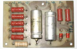

Резисторы R1 и R2 служат для ограничения скачка тока заряда конденсаторов C1 - C8 при включении питания усилителя, их величина составляет 3 - 10 Ом. В схемах с трансформаторным питанием анода эдс самоиндукции вторичных обмоток анодных трансформаторов препятствует скачку тока при включении питания, поэтому величина R1 и R2 выбирается равной 3 – 4 Ом. В случае выполнения источника питания анодных цепей усилителя по бестрансформаторной схеме, нагрузка выпрямителя становится чисто емкостной. При этом значительно возрастает пусковой ток и при номиналах R1 и R2, равных 3 – 4 Ом, при включении источника их проводящий слой мгновенно испаряется, сами резисторы при этом даже не успевают потемнеть от нагрева. В данном случае номинал резисторов необходимо увеличитьь до 560 – 1200 Ом, а чтобы исключить на них падение напряжения в рабочем режиме, необходимо добавить пусковую схему, собранную на R26, C28, K1A, которая, после окончаниязаряда C1 - C8, закорачивает R1 и R2 (на рис.1 обозначена пунктиром). Величина R26, от которой зависит время включения К1А, подбирается при настройке.
Резисторы R3 - R6 наоборот служат для разряда C1 - C8 при выключении анодного напряжения. На резисторах R9 - R13 происходит падение напряжения до напряжения стабилизации стабилитронов VD11 - VD13, включенных в цепь экранной сетки. Величина резисторов выбирается исходя из тока стбилизации VD11 - VD13.
Резисторы RШ1 и RШ2 предназначены для измерения тока анода и экранной сетки соответственно. Сопротивление резисторов зависит от типа применяемых приборов. Так, для приборов типа М2001 с током полного отклонения 1,0 mА их сопротивления равны 0,28(0,14) и 2,8 Ом соответственно, при этом их шкалы будут соответствовать 500 (1.0 А) и 50 mА В базовой конструкции измерение тока экранной сетки не предусмотрено, т.к. это требует дополнительной коммутации прибора и резистор RШ2 стоит «на любителя».

2. ОБЩЕЕ ОПИСАНИЕ СХЕМЫ УСИЛИТЕЛЯ
Для постройки усилителей лучше всего подходят те генераторные либо модуляторные лампы, у которых вывод анода расположен отдельно от других выводов и находится сверху. При такой конструкции лампы при монтаже усилителя проще разделить друг от друга анодные, сеточные и накальные цепи, что уменьшит вероятность их взаимного влияния, а соответственно и склонность усилителя к самовозбуждению при включении.
Принципиальная схема высокочастотной части усилителя мощности приведена на рис.2. Схема анодной части базового усилителя является общей для всех вариантов и выполнена по схеме параллельного питания. Анодный контур представляет собой традиционный П-контур, состоящий из диапазонных катушек L4 и L5, анодного конденсатора C20, конденсатора связи с антенной C21. Единственной особенностью схемы является включение антенны приемника в “горячий” конец П-контура выходного каскада, что дало дополнительную селективность сигнала на приеме. При таком включении появилась возможность настройки контура на передачу в “холодном” режиме. Это исключило режим перенапряжения усилителя при расстроенном контуре в режиме настройки, так как операция настройки производится чисто в режиме приема без подачи высокого напряжения и излучения сигнала в эфир, причем при этом настройки в режиме приема и передачи практически совпадают, небольшое различие наблюдается только на диапазоне 10 метров. Чтобы уменьшить "шум" лампы во время приема за счет остаточного тока через нее (иначе стабилитроны не будут работать, т.к. при малых токах просто, не выйдут на режим стабилизации), запирающее лампу отрицательное напряжение выбрано достаточно большим.
Эксперименты, проведенные при конструировании усилителей, показали, что при нормированном входном сопротивлении приемника (R вх). равном 75 (50) Ом, значение емкости конденсатора связи C19, включенного в "горячий" конец контура, должна быть не менее 15пФ. В противном случае сигнал на входе приемного тракта будет иметь большое затухание, однако при этом величина емкости конденсатора в диапазоне 10 метров становится соизмеримой с величиной емкости анодного конденсатора C20, что и приводит к некоторой разнице в настройках. Кроме того, суммарная емкость этих конденсаторов становится уже значительной для диапазона 10 метров, в связи с чем могут возникнуть трудности с настройкой контура на передачу, так как при передаче C19 подключается параллельно конденсатору C20, поэтому последний должен иметь как можно меньшую начальную емкость (за исключением варианта E).

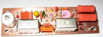

В катод лампы включен предварительный усилитель на полевом (бипланарном) транзисторе VT1, который подключается при необходимости в зависимости от выходной мощности трансивера при помощи реле К4, коэффициент усиления по мощности при этом возрастает. При коэффициенте усиления по мощности около 20 (13 dB) выходная мощность трансивера, используемого совместно с усилителем, должна быть 20-40 Вт. При включении предварительного усилителя коэффициент усиления возрастает до 100 (20 dB), поэтому требуемая мощность возбуждения снижается на порядок и составляет всего 3,0-5,0 Вт, т.е. в этом случае усилитель может эксплуатироваться практически с любым QRP трансивером (передатчиком). При эксплуатации данного усилителя возможны три варианта:
a) предполагается постоянное использование усилителя мощности только с трансивером, имеющим мощность 20-40 Вт, при этом отпадает надобность в предварительном усилителе и реле К4. В этом случае установочные отверстия в шасси ВЧ-блока под реле К4, транзистор VT1, переменные резисторы R22, R23 не сверлятся.
b) предполагается постоянное использование усилителя мощности только с QRP трансивером, имеющим мощность 3,0-5,0 Вт, отпадает надобность в реле К4. В этом случае не сверлятся. установочные отверстия под реле К4.
c) предполагается использование усилителя мощности как с QRP трансивером, так и с трансивером, имеющим мощность 20-40 Вт. В этом случае в шасси сверлятся все отверстия. Причем, если Вы будете большую часть времени использовать усилитель с QRP трансивером, вход и выход предусилителя лучше распаять на замкнутые контакты реле К4 и соответственно, наоборот, если чаще будете работать с мощным трансивером, предусилитель распаивается на разамкнутые контакты реле К4, тоесть в любом случае К4 большую часть времени будет находиться в обесточенном состоянии.
Следует сразу оговорить, что при постройке универсального усилителя нужно иметь в виду, что в приведенной схеме, в предварительном усилителе лучше всего использовать "токовые" транзисторы, т.е. транзисторы, отдающие максимальную мощность при низких напряжениях коллектора (стока). Это связано с тем, что при анодном напряжении 1300 В (1500 В), используемом в описанной схеме усилителя и токе покоя ламп, равном 50-90 мА, напряжение смещения для ламп ГИ-7Б составляет всего 14-15 В (20 - 22 В), но это же напряжение одновременно используется и для питания предварительного усилителя. Нормальное напряжение питания для КП904 составляет 40-50В, следовательно, получившейся величины напряжения смещения недостаточно для того, чтобы получить с транзистора максимальную мощность. Это замечание относится и ко многим другим транзисторам. Поэтому при данной величине анодного напряжения Вы не в полной мере используете преимущества гибридного каскада.
Лучший выход из этой ситуации – применение отдельного источника для питания предварительного усилителя. Для этой цели можно использовать обмотки 15-19 и 21 - 22 трансформаторов Тр.1 и Тр.2 (на рис.1А показано пунктиром).В этом случае предварительный усилитель можно собрать по схеме рис.2.15, а для фильтрации пульсаций его напряжения питания в этом случае используется С15, правда, при этом необходимо увеличить его емкость. Для этой цели можно также применить отдельный небольшой силовой трансформатор.

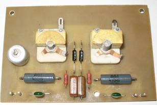

Рис.3 Плата предварительного уси- лителя на транзисторе КП904А .
Рис. 4 Плата предварительного усилителя для работы с QRPP трансивером.
В случае применения QRPP трансивера предварительный усилитель можно выполнить по схеме, описаной в [23], ее упрщенный вариант изображен на рис.2.14. В этом случае для получения полной выходной мощности достаточно около двух вольт раскачки, что обеспечит любой QRPP аппарат.

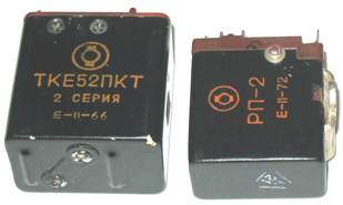

мощные контакты, например РЭС-47, РЭС-48, РЭН-34 и т.д. Эквивалентное сопротивление анодной нагрузки каскада около 1,3(1,5)кОм. Входное сопротивление каскада около 30 Ом, поэтому уже при входной мощности 40 Вт напряжение на входе усилителя составит около 35 В, а это приведет к появлению тока сетки на пиках входного сигнала, т.е усилитель переходит в класс АВ2, что вполне допустимо для режима SSB, поэтому при небольшом превышении напряжения смещения это не страшно, так как ток сетки незначителен по сравнению с общим входным током усилителя и вносимые при этом им иска-
Рис.5 Плата БП предусилителя.
Рис.6 Реле РЭН-34

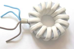

С целью развязки и защиты выходного каскада трансивера, напяжение возбуждения подается в обмотку III дросселя L6. Конденсатор С14 необходим на тот случай, если по какой-либо причине произойдёт межвитковое замыкание L6. Благодаря его наличию трансивер не пострадает
Проницаемость колец, используемых для намотки дросселя, возможно, придется подобрать. Дело в том, что кольца, выпускаемые различными заводами, неодинаково ведут себя на различных частотах. Поэтому при возможности надо изготовить два-три дросселя, например, 2000НН, 1000НН и 600 – 400 НН и прогнать по очереди их через схему по диапазонам, и оставить естественно тот, при котором выходная мощность более равномер-
на по диапазонам, если конечно Вы не хотите иметь где-то подъем усиления на одном из диапазонов (например для компенсации неравномерности выходной мощности трансивера).
Для развязки с антенной и на выходе усилителя можно также применить ШПТ, изображенный на рис.2.12, но включенный по трансформаторной схеме 1:1, либо для увеличенияполосы удовлетворительного согласования – 2 : 1 (трансформатор в этом случае наматывается в три провода). Изменения, которые необходимо внести в этом случае в схему, показаны на рис.ХХ

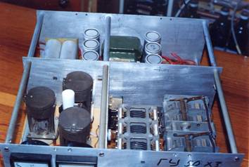

Конструктивное исполнение модификаций всех приведенных выше схем усилителей приведено на рис.16доп.1 – рис.16доп.24

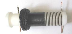

Анодный дроссель является одним из важнейших элементов схемы, поэтому к его изготовлению необходимо отнестись с серьезным вниманием. Так при малой его индуктивности, т.е. соизмеримой с индуктивностью анодного контура происходит распределение мощности, а в случае возникновения последовательного резонанса на одном из рабочих диапазонов усилителя происходит «отсасывание» мощности, дроссель при этом сильно разогревается и может даже обуглиться. То же самое может произойти, если Вы выполните контактные выводы в виде замкнутого витка из магнитного материала. Дроссель L1 должен быть рассчитан на ток до 600 mA, его конструкция приведена на рис.12C.
Рис. 11. Анодный дроссель
Дроссель выполнен на каркасе из фторопласта диаметром 20 мм, длина каркаса выбирается в зависимости от используемых ламп. Это сделано для удобства монтажа, необходимо чтобы вывод его "горячего" конца находился на одном уровне с выводом анода лампы. Намотка ведется проводом ПЭЛШО диаметром 0.4 - 0,5 мм. Для намотки берется 16 метров провода. Выбор длины основан на том, что при такой длине провода дроссель не будет является по-
луволновым повторителем ни в одном из любительских диапазонов. Первые 15 витков намотаны с шагом 2,0 мм, для получения необходимого шага на каркасе нарезается спиральная канавка, затем 40 витков намотаны виток к витку, а оставшийся провод наматывается «универсалью» (вариант А), чтобы витки "не плыли", они дополнительно закрепляются клеем «Момент» либо пропитываются лаком. На обоих концах каркаса из посеребренного провода диам. 1,0 - 1,2 мм изготавливаются контактные выводы, которые проходят сквозь каркас, к ним и припаивают выводы дросселя. Получившийся дроссель имеет индуктивность порядка 500 - 600 мкГн и отлично работает на всех КВ диапазонах. Каркас дросселя крепится к шасси латунным винтом М4, для чего с торца каркаса просверлено отверстие под резьбу М4 глубиной 15 мм.. При креплении стальным винтом, он не должен доставать до места расположения катушки, иначе винт превратится в сердечник. Каркас можно взять и заводской керамический. В том случае, если у Вас возникает проблема с намоткой типа «универсаль», дроссель наматывается виток к витку, а для увеличения индуктивности в НЧ часть дросселя вставляется отрезок круглого ферритового стержня диам. 8 мм от магнитной антенны радиоприемников длиной 50 мм (вариант В). Дроссель также можно целиком намотать и на круглом ферритовом стержне от магнитной антенны карманных р/приемников либо на ферритовом кольце диаметром 30-40 мм, к примеру, так как это сделано в радиостанции Р-130. Кольцо предварительно обматывается фторопластовой лентой (лакотканью). В последнем случае для намотки лучше применить провод МГТФ.
К дросселю L8, используемому в катоде лампы, предъявляются гораздо меньшие требования. Он наматывается на фторопластовом каркасе диам. 18 мм, намотка ведется виток к витку также проводом ПЭЛШО диаметром 0.4 - 0,5 мм до заполнения пространства между выводами (см. Рис.12D).
В качестве дросселя L2 используется дроссель заводского изготовления ДМ-0.1 индуктивностью 250 - 500 мкГн, аналогичные дроссели использованы в качестве L1, L2 КСВ-метра.

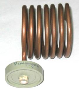

Антипаразитный дроссель L3 изготовлен из посеребренного провода диаметром 1,2- 1,5 мм, имеет 4 - 5 витков, диаметр намотки 12 мм., шаг намотки 4-5 мм. Внутрь дросселя впаивается резистор МЛТ-2 сопротивлением 51 - 82 Ома. Одним концом дроссель закрепляется на выводе анода лампы, другим - на «горячем» выводе дросселя L1.
Рис. 12. Конструкция дросселя L3
Катушка L4 бескаркасная, диаметр катушки 60 мм, число витков - 6.5, шаг намотки - 7 мм, намотана медной трубкой диаметром 5 мм. Трубку можно не серебрить, так как добротность катушки получется большой и серебрение практически ничего не добавляет. Отводы на катушке выполнены от 2¼ вит. - 10 м., 2 ½ вит. – 12 м., 3½ вит. – 15 м. и 4½ вит. – 17м. Эти данные естественно приблизительны, так как Вы можете немного уменьшить диаметр катушки в зависимости от размеров анодного конденсатора, число витков увеличится, либо ошибиться в расстоянии между витками при изготовлении катушек, поэтому она изготавливается с некоторым «запасом».Он делается приблизительно 3 витка, при настройке лишнее отпиливается. На «горячем» конце катушки нарезана резьба М5, которой катушка вворачивается в конденсатор C17, во второй конец катушка впаипаивается посеребреный провод диам. 1,2 -1,5 мм, им она и крепится к переключателю диапазонов (пропускается сквозь контакты переключателя).
Рис.13. Конструкция катушки L 4

Рис.14. Конструкция катушки L 5
Катушка L5 наматывается на каркасе из фторопласта (керамики) диаметром 50 мм, шаг намотки – 2,5 мм (на каркасе с целью закрепления витков и удобства намотки также нарезаны спиральные канавки. Глубина канавок должна быть не менее половины диаметра применяемого для намотки провода). Для намотки используется провод ПЭЛ - 1,2 – 1,5, число витков катушки - 25. Отводы выполнены соответственно от 4-го вит. – диапазон 30м.; 8-го вит. – 40м.; 15-го вит. –80 м..
В качестве L5 подойдет катушка от устройства согласования радиостанции Р-104, выполненная на керамическом каркасе. При отсутствии каркаса нужного диаметра катушку очень легко пересчитать под имеющийся каркас.

Дроссель L6 намотан двумя сложенными вместе проводами на ферритовом кольце проницаемостью 400 - 2000, диаметр кольца 40-50мм. Данный размер диаметра взят для удобства намотки, он может быть и меньшим. Один квадрат сечения феррита держит 300- 500 Вт мощности (в различных источниках приводятся разные величины мощности) К его конструкции предъявляются гораздо меньшие требования чем к анодному дросселю. Обмотки дросселя должны быть рассчитаны на пртекающий ток до 4 А (5 А в случае применения ламп 6П45С). Для бестрансформаторного варианта усилителя на лампах ГИ-7Б, ГК-71
намотка ведется в три провода, причем провод обмотки возбуждения имеет меньший диаметр, т.к. по ней проходит лишь мощность возбуждения, а само кольцо в этом случае должно иметь проницаемость 400 - 1000, это касается и случая использования предусилителя, собранного по рис.2.15. Кольцо перед намоткой предварительно должно быть обернуто фторопластовой лентой либо лакотканью. Количество витков 8-12.(для лампы ГК-71 обмотка III – 20 витков). Их количество не критично и не производит заметного влияния на работу усилителя, поэтому намотка ведется просто до заполнения периметра сердечника. Но мотать больше нет смысла, т.к. просто увеличивается сопротивление дросселя, что ведет к потерям в нем. Провод МГШВ-0.75, очень удобно намотать дроссель двойным сетевым проводом, имеющим к тому же двойную изоляцию. Дроссель хорошо работает на всех КВ диапазонах. Блокировать дроссель по ВЧ конденсаторами не обязательно. При монтаже дроссель располагается вблизи катодов ламп и крепится при помощи двух шайб из изоляционного материала дет.75 и винта М4. Если Вы сверлите отверстия под ламповые панели с помощью центробора, не выбрасывайте получившиеся шайбы, с их помощью Вы закрепите дроссель L6, это касается и L7. В одной из шайб отерстие должно быть диаметром 3,2 мм, в другой под резьбу М3, это нужно для того, чтобы можно было прижать обмотку дросселя к кольцу, закрепив ее таким образом.
Дроссель фильтра помех L7 намотан двумя сложенными вместе проводами МГШВ-0,35 либо двойным сетевым проводом на ферритовом кольце проницаемостью 2000НН и содержит 20 витков, диаметр кольца 50мм. Конструкция и крепление дросселя аналогичны L6.

Рис. 16. Конструкция реле ТКЕ52ПКТ и РП-2
В качестве К3 использовано реле от усилителя мощности УМ-3 радиостанции Р-105 (его старое название РП-2). Вместо него можно использовать реле из серии ТКЕ52, лучше всего ТКЕ52ПКТ. В этом случае для его крепления используется кронштейн дет.21В, а на стенке БП сверлятся отверстия диам. 3,2 мм согласно рис.10.

Рис.17. Внешний вид платы индикации

Рис. 18. Плата 1.
Транзистор, используемый в катоде лампы любой, с граничной частотой не ниже 100 МГц и током коллектора (стока) не менее 2 А, рабочее напря-жение коллектора транзистора 30 В.
Элементы блока питания R7-R13, C9- C10, VD5-VD6 размещаются на печатной плате Пл.1. Элементы C13 - C14, VD15 - VD16 - на плате Пл.3 Чертежи плат и размещение на них элементов приведены на рис.13.

Рис. 19. Плата КСВ-метра
КСВ-метр. В качестве переменного резистора R19 в схеме КСВ-метра лучше использовать спаренный потенциометр, у которого обе половины имеют более близкие характеристики, например ПП3, так как от этого зависит точность показаний КСВ-метра. При применении в качестве Р1 и Р2 приборов с током полного отклонения менее 1,0 mA на плате КСВ-метра последовательно с резистором R3 устанавливается резистор R3’, величина которого подбирается в зависимости от чувствительности применяемого прибора. При применении прибора на 1,0mA вместо R3’ ставится перемычка.
Диоды, примененные в схеме, могут быть как германиевыми, так и кремниевыми, например ГД507, КД522А (лучше применить германиевые).
Подстроечные конденсаторы - КПК, КПВМ, трансформатор тока выполнен на кольцевом сердечнике типоразмера К12´6´4,5 из феррита марки М50ВН-14. Первичная обмотка представляет собой отрезок посеребренного провода диаметром 0,8 – 1,0 мм, продетого сквозь кольцо, вторичная обмотка - 30 витков провода ПЭВ-2 0,25. Схема КСВ-метра смонтирована на печатной плате из стеклотекстолита, чертеж платы приведен на рис.13B. Плата установлена в подвале шасси БП и отделена экранирующей перегородкой от остального монтажа усилителя.

Корпус окрашен эмалью ПФ либо другой на Ваше усмотрение. На рис.17 представлено два варианта изготовления корпуса, по своему желанию можете использовать любой из этих вариантов (кстати, второй вариант родился из-за отсутствия металла большой длины).

30.11.2005 10:46 to RU3ACE Максим, на усилителе RZ3AH двеГИ7Б,что на фото ,о кот...  --  Павел RA3APN...

27.11.2005 15:57 Продуманность конструкции RZ3AH на ГИ7Б заключается в том что ...  --  RA3AKI Владим...

26.11.2005 11:38 Выходной каскад RZ3AH на ГУ74Б с возможностью перехода и...  --  Владимир RW3...
