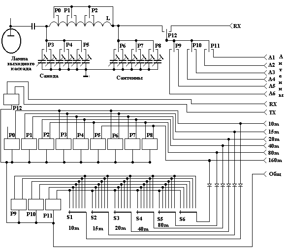

Между тем повысить оперативность можно и другим методом, который несмотря на свою кажущуюся сложность и громоздкость все же значительно дешевле даже самого недорогого “фирменного” тюнера. Мне этот вариант обошелся в 850 рублей (на эту сумму в Митино в августе 2000 года были куплены 14 реле от “Родника-2” и 12 КПЕ от старых радиоприемников).
Предлагаемый вариант построения выходного каскада усилителя мощности позволит “одним щелчком” и перейти с диапазона на диапазон и выбрать нужную антенну и обеспечить согласование антенны с усилителем. Конечно, уже готовые усилители переделывать нецелесообразно, но те, кто заново строит усилитель, могут избавить себя от потерь времени в будущих тестах.
В выходном каскаде применено полностью релейное управление переключениями контура и коммутация антенн. Суть устройства состоит в том, что при включении нужного диапазона к усилителю подключается выбранная для этого диапазона антенна, а к П-контуру подключается одна пара заранее настроенных (подобранных) конденсаторов Санода и Сантенны.
Для настройки П-контура на каждом диапазоне с помощью реле Р0-Р2 замыкается часть контурной катушки, к “горячему” концу катушки также с помощью реле Р3-Р5 подключаются “свои” конденсаторы переменной емкости или подстроечные. Реле Р6-Р8 подключают к антенному отводу катушки конденсаторы также в зависимости от выбранного диапазона. Схема коммутации антенн, выполненная на реле Р9-Р11 и переключателях S1-S6, позволяет на каждом из диапазонов подключить одну из шести антенн в любой комбинации.
Диоды Д1-Д6 предотвращают ложные срабатывания реле П-контура при выборе одной антенны на разных диапазонах. Реле Р12 переключает антенны или на выход усилителя или на вход приемника.
Антенны подключаются к клеммам А1-А6, на входы RX или TX подается напряжение для питания реле в режимах “прием” или “передача”, на входы 10m,15m,20m,40m,80m,160m подается (+) напряжения питания реле в зависимости от выбранного диапазона. На вход “Общ” - минус напряжения питания всех реле.
Настройка каскада не отличается от настройки обычного усилителя и производится по диапазонам. Проводить ее нужно при хорошо прогретом усилителе.
Вначале подачей напряжения на диапазонные входы выбирают нужный диапазон, затем с помощью переключателя Sn для данного диапазона выбирают нужную антенну и производят настройку соответствующих конденсаторов П-контура. После тщательной настройки включают другой диапазон, соответствующим переключателем выбирают антенну и также настраивают конденсаторы, относящиеся к этому диапазону.
После выбора антенн и настройки всех диапазонов усилитель полностью готов к соревнованиям. Теперь вам нужно будет только подать напряжение на необходимый диапазонный вход и усилитель будет настроен на заранее выбранную антенну. Разумеется, если вы пожелаете заменить антенну на данном диапазоне, П-контур придется заново перестроить.
При выборе деталей для П-контура обращайте внимание на рабочие напряжения конденсаторов и реле. Основные требования для конденсаторов: Зазор в пластинах должен быть не менее 1 мм на каждую 1000 вольт анодного напряжения. Реле Р0-Р8 лучше всего применить от РСБ-5 или стоящие в выходном каскаде радиостанции “Родник-2”. Реле Р9-Р12 можно применить и на меньшее рабочее напряжение, например РЭВ-15. Наилучшим вариантом было бы применение вакуумных реле В1В. Но здесь все зависит от мощности вашего усилителя. Диоды – любые с током не ниже 300 мА и на рабочее напряжение не ниже 50 Вольт.
Примечание: В схеме обозначения показаны для реле от радиостанции “Родник-2”,РСБ, т.е. имеющие 2 обмотки и “нейтральное” положение якоря. При использовании реле с одной группой контактов потребуется 24 реле.
Использование реле окупится буквально в первом же тесте за счет большего количества проведенных связей и высокой оперативности в работе. Если вам сложно сразу построить такой усилитель, вы можете выбрать любую часть представленного выходного каскада: относящуюся к П-контуру или к коммутатору антенн. В любом случае вы повысите скорость перехода с диапазона на диапазон.
