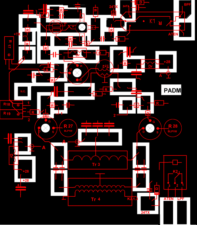

Для увеличения  отдаваемой мощности и поднятия  АЧХ,   выполнен этот экспериментальный  широкополосный усилитель. Ранее пробовали на выходе два КП 901х2, включенных параллельно. Наблюдался завал на высоких частотах, что естественно, так как резко увеличивается входная емкость этой пары, учитывая и так большую входную емкость КП901. Применение <экзотических> и дорогих КП 907, КП 913 и т.д., не всегда оправдано. Тем более, для их защиты, нужно принимать особые меры против самовозбуждения в широкой полосе частот, учитывая их большую крутизну и большую граничную частоту.

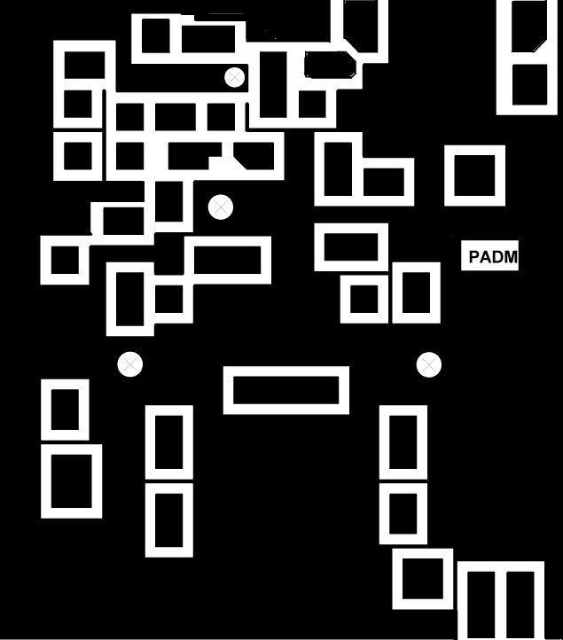

При применении  сравнительно дешевых и <крепких>  полевых транзисторов 2П901 в двухтактной схеме, положение улучшается, емкость C вх не увеличивается, АЧХ  <лезет> вверх.  Еще один плюс – можно поднять отдаваемую  мощность, простым изменением режима  (триммеры R18, R19 – типа СП5-3 с гибкими выводами) можно переводить его из класса  А (ток начальный ~ 0,8 а), в класс АВ (ток  начальный <= 0,2 a), т.е. повысить его КПД и мощность не менее 40 – 45 W. Причем на качестве сигнала это не отразится, учитывая двухтактную схему ( ослаблены четные гармоники)  и последующие ФНЧ  5 порядка.  Радиатор использовался с запасом – около 1000 см^ 2.  Плата 110 х 125 мм, монтаж планарный, на площадках  (пятаки).  Рисунки печатки смотри в формате PCXPA up – для <лазерно-утюжной> технологии (вид сверху, не забудьте при зеркальной проекции),  PA updet -  расположение деталей. Фото – не успел, хи.
Первый каскад VT1 на КТ 610А – широкополосный усилитель с усилением  + 20 – 26 db. Нагрузка выходной обмотки Т1 – истоковая цепь  VT2, имеет комплексный импеданс, близкий к 50 ом. Dr1 поднимает АЧХ в области высоких частот. Второй каскад VT2 на КП 902А – широкополосный  усилитель, с общим затвором. Он хорошо развязывает каскады и  усиливает  сигнал около + 6 db и, совместно с Т2, играет роль фазоинвертора. Для согласования нагрузки, включены  R15, R16. На выходе этих резисторов напряжение достигает (в зависимости от режима и раскачки) до 12 – 16 v p – p, что вполне хватает для раскачки VT3, VT4. Выходной двухтактный каскад собран по традиционной схеме. С помощью R18, R19  можно выставить начальные токи каждого плеча. Т3 – симметричный дроссель, а Т4 – выходной трансформатор.
По поводу деталей. Широкополосные трансформаторы – Т2: можно применять феррит от 200НН до 600НН, Т3: от 500 до 1000 (симметричный дроссель), Т4: желательно от 500 до 600, при Ф1000 и выше начинает падать АЧХ, правда, незначительно. Дроссели Dr2, Dr3 намотаны на  внутренних кернах от СБ-32, карбонил. Ток VT1 – 40 – 42 mA,  ток VT2 – выставить при помощи R17 на величину 45 – 50 mA, Пару VT3.VT4 желательно подобрать, хотя бы приблизительно. Ток этой пары сначала выставить (R18, R19) равным и одинаковым, величиной 0,8 а (0,4х2), это будет класс А. После проверки и настройки РА, можно перейти в класс АВ, при помощи этих же триммеров. (<= 0,2a). Блокировочные  и переходные емкости в выходном каскаде (>=20n,>= 30n) набраны из слюдяных  или керамических конденсаторов, (не КСО !),   включенных параллельно. Марка – К10, К31, К32, т.е. керамика или слюда. При наладке подать питание, проверить и выставить  указанные на схеме токи. После этого  PA нагрузить на эквивалент 50- 70 ом, можно не более 10 ватт, и посмотреть АЧХ на любом приборе, хоть на древнем Х1-1А. При замере АЧХ, не подавать на вход РА более 5 – 10 mV, т.е. использовать аттенюатор измерителя АЧХ! При необходимости коррекция АЧХ (подбор емкостей) производится в первом каскаде, в эмиттере  VT1. Обозначено звездочками * и буквами – СЧ: средние частоты (15 – 20 мггц), ВЧ: высокие частоты (20 – 30 мггц). При переходе в класс АВ, может потребоваться увеличить раскачку с VT2 – КП902. При помощи R17 это можно сделать, но не увеличивать начальный ток более 100 mA . Обычно при токе не более 50 mA,  раскачки вполне хватает, если все транзисторы исправны. После этого, нагрузите усилитель на более мощный эквивалент (40 – 50 вт), подайте на вход сигнал с ГСС,  величиной не более 200 mV и проверьте выходную мощность.(Можно и больше, но начинается ограничение!)  При этой последней проверке может потребоваться экранировать усилитель! При настройке и проверке старайтесь, чтобы провода питания, входные и выходные цепи были бы как можно короче и имели экранировку (оплетку).  Ибо при проверке на больших уровнях, без экранировки усилителя, может наблюдаться возбуждение, правда, не всегда, а только при длинных подводящих проводах и при несоблюдении общих правил. В остальном,  усилитель довольно надежен. Не очень критичен к КСВ и сопротивлению нагрузки, и,  даже кратковременно, может работать без нагрузки. Мы также кратковременно <закорачивали> выход, хи!
По питанию – цепь TX (+15) от стабилизированного источника – КРЕН + 4700 мкф. По цепи + 30 v –  диодный мост на силовых Шоттки, +  >= 6600 мкф, запас по току до 4 –5 ампер, чтобы не было <просадки> напряжения на пиках огибающей.  После  настройки, усилитель вместе с радиатором установить на задней стенке, чтобы радиатор имел доступ к естественному охлаждению,  и  проверить экранировку усилителя. Если у Вас площадь радиатора значительно меньше 1000 см^2, можете применить вентилятор. Резисторы R27,28 –типа БЛП, установленные вертикально.  Вот, вкратце и все.
Успехов!  73! Kir / YL2PU
