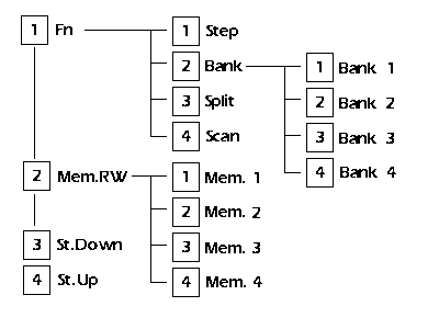

5.1 Клавиатура.
Клавиатура этот варианта
синтезатора состоит из четырех кнопок, каждая из
которых выполняет несколько функций.
    | N |
    1 уровень  |
    2 уровень |
    3 уровень |
    | 1 |
    "Func." |
    Step /Mem.1 |
    Bank 1 |
    | 2 |
    "Rd/Wr" |
    Bank /Mem.2 |
    Bank 2 |
    | 3 |
    "Up" |
    Split/Mem.3 |
    Bank 3 |
    | 4 |
    "Down" |
    Scan /Mem.4 |
    Bank 4 |
Рисунок 1. Диаграмма работы клавиатуры
5.2 Команды первого уровня
  - "Func." -
    функциональная префиксная клавиша. При нажатии
    на нее на дисплее появляется буква "F" и
    контроллер ожидает следующего нажатия на
    клавишу. Нажатая клавиша интерпретируется как
    команда второго уровня (см. таблицу). Если в
    течение 5-и секунд нажатия не последует,
    контроллер возвратится в исходное состояние.
  - "Memory read/write" -
    чтение/запись значения частоты из/в ячейк(и/у)
    памяти. При кратковременном (менее 0.5с) нажатии на
    эту клавишу на дисплее появляется слово "rd"
    (сокращение от "read") и контроллер пять секунд
    ожидает следующего нажатия на клавишу. Теперь
    уже клавиша интерпретируется как номер ячейки
    памяти -- от 1 до 4-х. Синтезатор перейдет на
    частоту, записанную в выбранной ячейке памяти.
    При длительном нажатии на эту клавишу на дисплее
    появляется слово "St" (сокращение от
    "Store"). При последующем нажатии на любую
    клавишу произойдет запись текущей частоты в
    соответствующую ячейку памяти. Память в
    синтезаторе организована в виде четырех банков
    по четыре ячейки в каждом. Размер банка и
    количество самих банков определяются
    количеством клавиш на клавиатуре. По моему
    мнению, таким образом удалось получить
    максимальную оперативность работы с памятью при
    малом количестве управляющих клавиш. Необходимо
    отметить что ячейки памяти энергонезависимы и
    при выключении питания их значение на теряется.
    Кстати, при включении питания, синтезатор
    переходит на частоту, записанную в первой ячейке
    памяти первого банка.
  - "Up" - шаг вверх.
  - "Down" - шаг вниз.
5.3 Команды второго уровня
  - "Step" - переключает
    значение шага перестройки 12.5 или 25 кГц. После
    переключения установленное значение шага
    кратковременно (0.5с) индицируется на дисплее.
  - "Bank" - переключение
    текущего банка ячеек памяти частот. При нажатии
    на эту клавишу на дисплее появляется слово "Bn"
    (сокращение от "Bank") и контроллер пять секунд
    ожидает следующего нажатия на клавишу. Нажатая
    клавиша интерпретируется как номер банка ячеек
    памяти -- от 1 до 4-х (третья колонка таблицы).
  - "Split" - переключение
    режимов "Split"/"VFO".
  - "Scan" - сканирование.
    В этом режиме синтезатор изменяет частоту с
    шагом 25кГц в диапазоне от 144.000 до 145.975мГц - если до
    этого синтезатор находился в режиме "VFO".
    Если был установлен режим "Split" -
    синтезатор при сканировании последовательно
    перебирает репитерные каналы. При появлении
    низкого уровня на входе SQL (шумоподавитель )
    сканирование на две секунды приостанавливается.
    По истечении этого времени, если оператор не
    нажал ни на одну клавишу, сканирование
    возобновляется. Выйти из режима сканирования
    можно нажав любую клавишу или переведя
    синтезатор в режим передачи.
