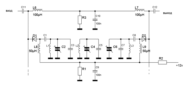

Всё, вроде бы, просто, и фильтры были изготовлены по схеме изображённой на рис.1
           Рис. 1. Первоначальная конструкция ПДФ.
При протекающем через диоды токе 16…17мА потери в ПДФ составили около 0,7дб, т.е. были пренебрежимо малы, и в то же время шум не превышал такого уровня, как если бы работали не диоды (КД510), а реле.

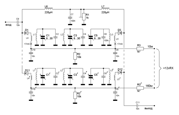

Все попытки избавиться от этих недостатков приводили к такому «огороду», что о какой-то практической целесообразности перехода от реле к диодам не могло быть и речи. Выход оказался на удивление прост. Всего то потребовалось поставить на крайние контура катушки связи. АЧХ у ПДФ приобрела нужный вид и форму, контура перестали влиять друг на друга, исчезли «поражёнки» и «вещалки», а схема приобрела тот самый вид, который показан на рис.2.
           Рис.2. Принципиальная схема ПДФ.
Намоточные данные катушек L4 и L5 приведены в таблице 1.

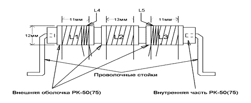

Контура ПДФ наматываются на отрезках коаксиального кабеля РК-50 (или РК-75) диаметром 12мм, у которых удалена оплётка и центральный провод. Кусочки оболочки одеваются на внутреннюю часть, и на них наматываются катушки L1…L3. Такой способ позволяет сдвигать их относительно друг друга, увеличивая или уменьшая связь между ними. Поверх L1 и L2 (возле их «земляных» концов) наматываются L4 и L5, как показано на рис. 3.
                Рис.3. Конструкция ПДФ одного диапазона.

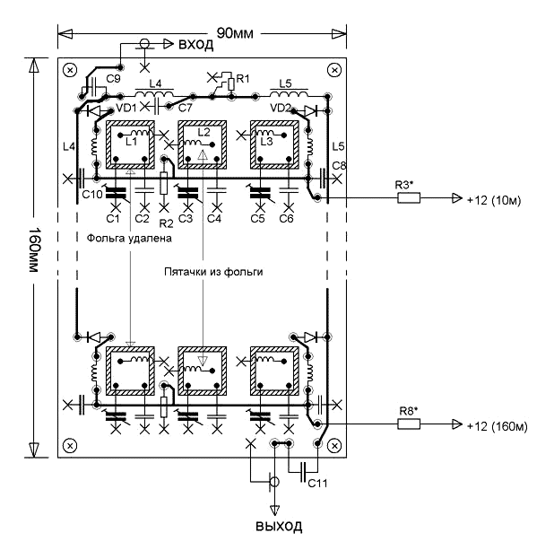

Сама плата изготавливается из двустороннего стеклотекстолита размером 90 на 160мм (на 6 диапазонов) или большей длины, если диапазонов будет больше. На верхнем слое прорезаются квадратики, к которым будут подпаиваться элементы контуров, отверстия под детали раззенковываются сверлом большого диаметра. С другой стороны протравливаются дорожки. Крестиками обозначены пайки к внешнему слою фольги.
Часть печатной платы показана на рис. 4 (Вид с внешней стороны, где расположены детали).
                Рис. 4. Часть печатной платы (вид со стороны деталей).

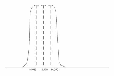

Затем, подстраивая ёмкости КПК и двигая катушки относительно друг друга, следует добиться АЧХ каждого фильтра по форме близкую к той, какая показана на рис. 5.
                 Рис.5. АЧХ фильтра диапазона 14мГц.
Для этой процедуры потребуются характериографы типа Х1-7Б или Х1-48. Если их нет – придётся довольствоваться точным соблюдением геометрических размеров конструкции, и настроить контура по «масимуму», условно «разбив» каждый диапазон на три части.
К примеру: L2 – на 14,175мГц, L1 – на 14,085мГц, L3 – на 14,250мГц, правда при таком положении дел говорить о качественной настройке не приходится. Тем не менее, даже при такой грубой наладке трёхконтурные ПДФ работают лучше двухконтурных.
