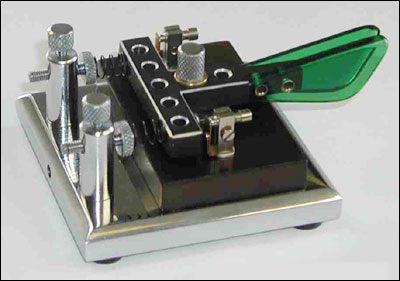

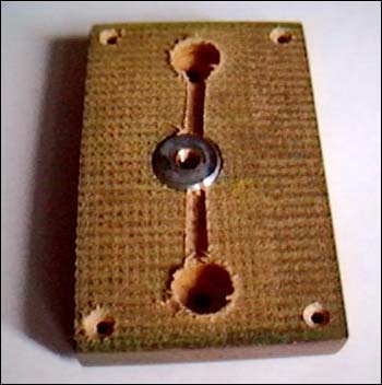

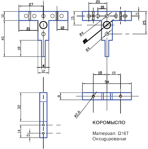

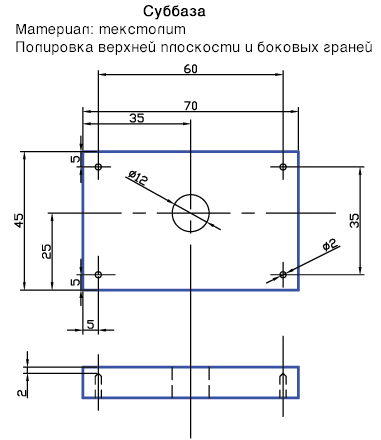

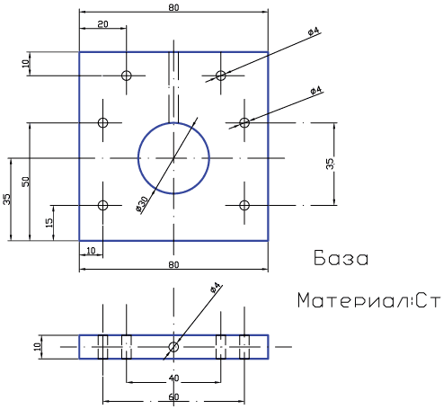

Основой манипулятора (рис. 1, 2) является прямоугольная база, размером 80х80х12 мм, с закрепленной на ней четырьмя саморезами текстолитовой суббазой (рис. 3, 4) и с запрессованной резьбовой втулкой-опорой. Т-образное коромысло (рис. 5) изготовлено из твердого дюралюминия марки Д16Т и облегчено сквозными отверстиями, для уменьшения момента инерции при его возврате в исходное положение.
Рисунок 1. База - основа манипулятора
Рисунок 2. Чертеж базы
Рисунок 3. Внешний вид суббазы

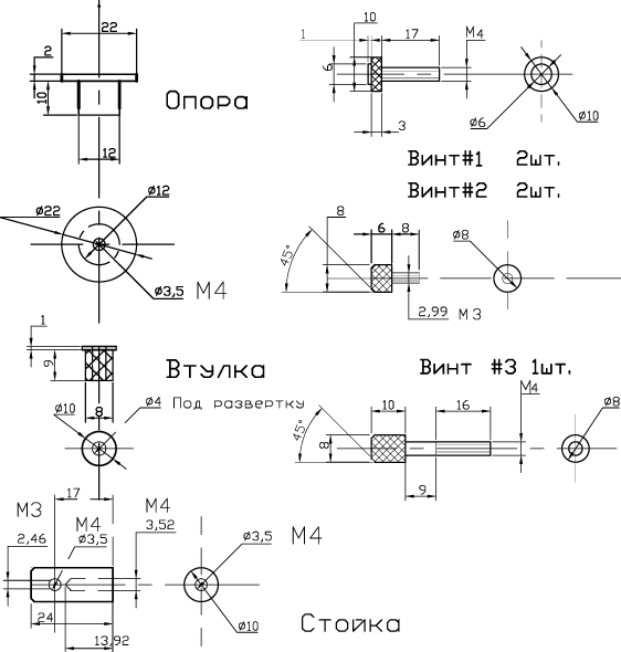

Рисунок 4. Чертеж суббазы
Рисунок 5. Чертеж коромысла

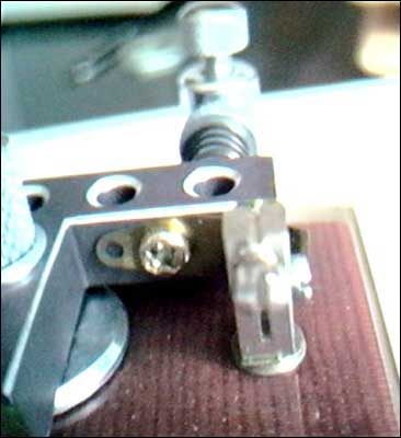

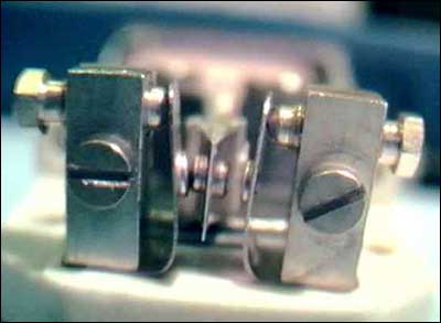

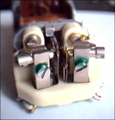

Коромысло закреплено на суббазе центральным винтом М4 через латунную втулку, выполняющую роль подшипника скольжения. Оканчивается коромысло двойным оперением из цветного акрилового, тщательно отполированного пластика, жестко зафиксированного парой сквозных, трубчатых заклепок. Контактная пара (рис. 6) – от хорошо зарекомендовавших себя, поляризованных реле типа РП4, РП5, причем со стороны коромысла используется вариант накладных контактов, широко применяемый даже у известных конструкций. Конструкция контактных стоек реле позволяют изменять величину рабочего зазора в небольших пределах с помощью регулировочных винтов (рис. 7). Жесткость возвратных пружин регулируется раздельно. После окончательной регулировки все регулируемые элементы конструкции жестко фиксируются стопорными винтами.
Рисунок 6. Внешний вид контактной группы
Рисунок 7. Внешний вид контактов

База, суббаза и коромысло изготавливается методом фрезерования. При отсутствии фрезерного станка и наличия определенного опыта, эти детали можно изготовить и вручную, обратив особое внимание на разметку и сверловку базовых отверстий.
Остальные детали: основание, втулка, винты, фигурные гайки (рис. 8) изготавливаются из латуни на токарном станке любого доступного класса.
Рисунок 8. Чертеж деталировки токарных изделий

Основные контактные стойки, аккуратно демонтируются из реле и используются без каких-либо переделок. Накладные же контакты получаем следующим образом. После разборки реле, аккуратно снимаем якорь с наклепанными контактными лепестками. Сверлом диаметром 3 мм аккуратно раззенковываем трубчатые заклепки. Достаточно это сделать с одной стороны, после чего весь контактный пакет легко разбирается. Теперь остается рассверлить крепежное отверстие лепестка под диаметр 3 мм. Учитывая его малую толщину эту операцию желательно выполнить кобальтовым сверлом. Рассверливаются отверстия ближние к контактам.

Следующий объект сборки – суббаза. Зачищаем наждачной бумагой заусенцы от сверловки и фрезеровки на её обратной стороне. В тех же тисках запрессовываем втулку – основание. Устанавливаем контактные стойки подложив под них 1-2 шайбы, обратив внимание на их ориентацию и не забыв про контактные лепестки с припаянными проводниками (от тех же реле), установив их с обратной стороны. Придерживая утконосами гайку, вращением стойки вокруг оси окончательно монтируем её на место, еще раз проверяя ориентацию.
Подготовив к монтажу коромысло и суббазу, начинаем окончательную сборку манипулятора.
Пропустив контактные провода от стоек в выфрезерованные выемки суббазы закрепляем последнюю на базе, посредством 4-х, желательно оцинкованных шурупов. При этом не переусердствуйте и не сломайте их. Далее прикручиваем винтами М4 собранные пружинные стойки и посредством центрального винта закрепляем коромысло.

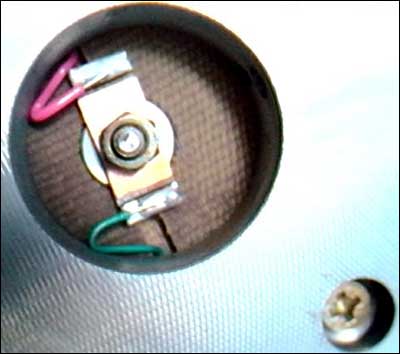

Особое внимание в изготовлении манипулятора стоит обратить на подгонку диаметров центрального винта и втулки, выполняющих роль подшипника скольжения. На этом этапе производится первоначальная регулировка манипулятора. Закрутив центральный винт до упора слегка отверните его в обратном направлении на четверть оборота. Убедитесь в плавности качания коромысла на оси и отсутствие заметного вертикального люфта. После чего, надев на центральный винт контактную планку и лепесток, заверните до упора контрагайку из “подвала” базы. Распаяйте контактные проводники и кабель на установленную планку (рис. 9). Установите пружины. Проверьте положение контактов относительно друг-друга и при необходимости отцентруйте их наклоном контактных лепестков на коромысле. После регулировки зазоров и амплитуд основательно их зафиксируйте (рис. 10).
Рисунок 9. Распайка кабеля
