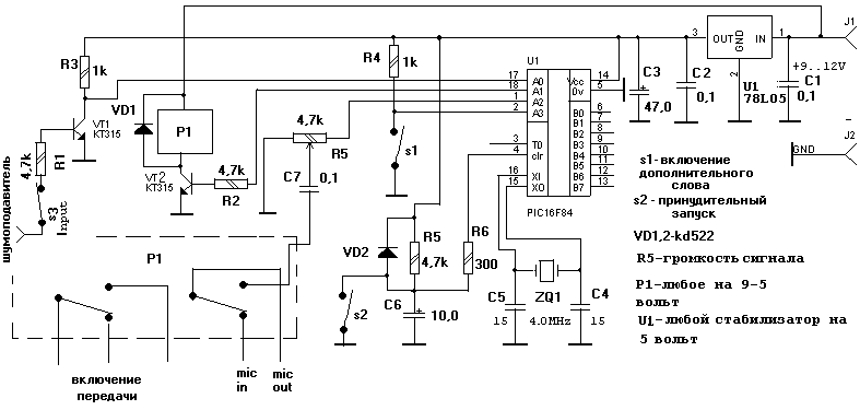

Телеграфный автомат для репитера.
Согласно новым правилам каждый репитер должен иметь свой позывной и не реже чем один раз в пятнадцать минут телеграфом сообщать его в эфир. Как то мне довелось сделать подобный автомат на основе PIC процессора. Буду рад, если кому нибудь пригодится эта конструкция.
Программа очень проста и в ней содержатся два телеграфных слова. Это позывной и дополнительная информация, например фамилия. Позывной телеграфируется сразу после подачи напряжения на схему, а второе слово передаётся после позывного, только если тумблер S1 включен. Через десять минут автомат снова включает передачу и телеграфирует. Но только если на входе "шумоподавитель " отсутствует напряжение т.е. транзистор закрыт. Это сделано, что бы не перебивать телеграфом редких DX. Но можно этот вход не подключать вовсе, тогда разговор будет прерываться телеграфной посылкой, так сделано в большинстве случаев, для этого предусмотрен тумблер S3. Реле Р1 включает передачу и коммутирует НЧ микрофонную цепь. Можно принудительно запускать автомат, кратковременно нажав на тумблер S2. Пока он замыкает сигнал сброса на землю автомат не включается. Это позволяет использовать данную конструкцию как биппер для оператора индивидуальной радиостанции.
Запрограммировать позывной тоже просто. Для примера зашит позывной RR6LB и фамилия оператора МАШИН. Для того,что бы запрограммировать свой позывной достаточно знать телеграфную азбуку и немного разбираться в ассемблере. Подскажу, что основные команды для этого автомата: CALL TIRE, CALL TCHK и CALL PAUZ. Длительность паузы равна длительности тире, а тире это собственно три точки. И дальше по правилам между буквами должны быть 3 паузы и т.п. Интервал в десять минут между включениями автомата задается коэффициентом пересчёта из трёх констант TAMH-старший байт, TAMM-средний байт, TAML-младший байт. При изменении кода позывного и фамилии время срабатывания будет несколько отлично от 10 минут. Можно принудительно запускать автомат от внешнего таймера, подавая на вход RESET (тумблер S2) процессора сигнал высокого уровня на 1,5 - 9 минут, а в течение остального времени удерживать на этой ноге низкий уровень. Частота кварца 4мГц влияет на интервал между включением, частоту и длительность посылок. Можно менять эти параметры меняя константы в программе. Я привожу два варианта ассемблерного кода для PIC16с54 и PIC16f84. Можно подобрать коэффициенты и отладить схему на PIC16f84, а потом перейти на более дешёвый PIC16с54. Желаю удачи. Вскоре я собираюсь сделать себе сайт и разместить на нём ещё несколько устройств на PIC процессорах. В том числе ревербератор, эхо репитер, персональный вызов и синтезатор для УКВ трансивера. Приглашаю к сотрудничеству для разработок на основе PIC.
