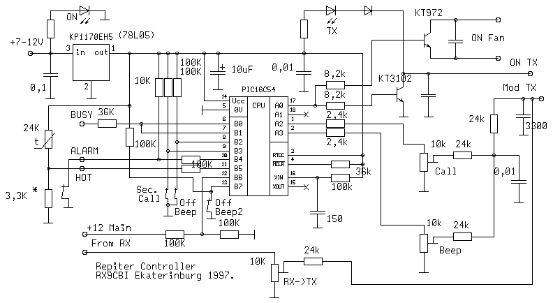

Блок управления репитером.
Такой контроллер уже давно работает на репитере RK9CWW. И на ряде репитеров для служебной связи.
Добавились не всегда нужные для радиолюбительского репитера функции :
передача сигнала при вскрытии ящика с аппаратурой
сигнализация пропадания сети
контроль температуры TX
Эти входы можно не использовать.
В остальном работает примерно так:
При наличии несущей в теч. 0,5 с включается раб. режим. (можно использовать
сигнал с детектора тона ). При пропадании несущей корреспондента выдается бип
(можно отключить, убрав перемычку). При отсутствии busy в теч. 4с, выдается бип
(можно отключить) или позывной, если его не было 9 минут, и репитер переходит в
дежурный режим (передатчик выключен). Если busy есть непрерывно в теч. 1мин , то
выдается низкий бип и перех. в деж. реж..
Слишком короткие сработки
шумоподавителя приемника отфильтровываются программно.
