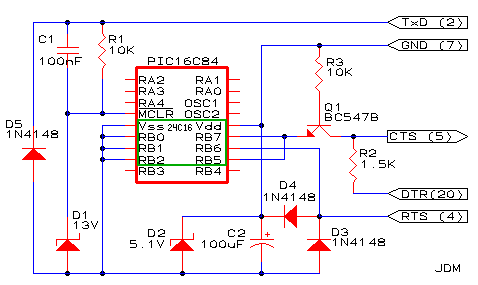

Здесь инфорормация для тех, кто не имеет опыта работы с PIC процессорами. Для транслирования исходного текста программы в машинный код процессора используется широко распространенный, бесплатный ассемблер MPASM, для программирования - программатор PIX, также бесплатный и доступный на многих серверах. Схема аппаратной части программатора приведена на рисунке.

2.1. Переходим в директорию PIX, запускаем программу PIX.EXE, подключаем к разьему COM2 аппаратную часть программатора (см. рисунок) с вставленным PIC процессором.
