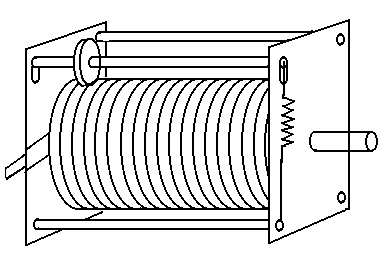

Взгляните на эскиз переменной индуктивности в сборе:

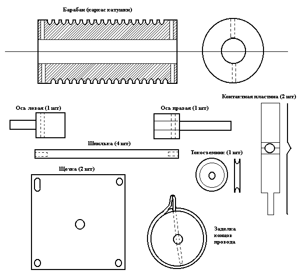

Переменная индуктивность представляет собой цилиндрическую катушку, намотанную голым медным или посеребренным проводом на барабане из изоляционного материала, который является каркасом катушки индуктивности. Для фиксации витков катушки на цилиндрической поверхности барабана нарезана винтовая канавка (лучше полукруглого профиля) с заданным шагом. Глубина канавки должна быть равна примерно 1/3-1/4 диаметра применяемого провода. В барабан с двух сторон плотно вклеиваются две оси, причем правая ось должна быть сделана из изоляционного материала, а левая из токопроводящего(лучше латунь или медь). На барабан плотно наматывается голый медный провод, концы которого вставляются в отверстия выполненные на краях барабана и проходящие через обе оси. Провод должен плотно входить в отверстия и обязательно припаиваться к левой оси. Чтобы контактное колесико не соскальзывало на концах катушки, проводу придают форму петли, которая будет являться упором при крайних положениях токосъемника.
После сборки барабана на его левую ось одевается контактная пластина (изогнутой стороной к барабану) и барабан вставляется между двух щечек, которые скрепляются тремя неподвижными шпильками. При этом контактная пластина должна плотно прилегать к торцевой поверхности левой оси, а барабан должен вращаться плавно без заеданий и перекосов. Теперь на четвертую шпильку одевают колесико токосъемника выполненное из латуни или меди и устанавливают четвертую шпильку на место, но делают возможным ее свободное перемещение в пазах щечек. Установив колесико на провод катушки, устанавливают пружинки на обеих концах шпильки. Теперь при вращении барабана колесико как по резьбе будет перемещаться по виткам катушки, тем самым будет изменяться индуктивность части катушки находящейся между контактной пластиной пластиной и колесиком токосъемника. Если необходимо замыкать ненужную часть катушки, правую ось изготавливают из латуни и перед сборкой на нее тоже одевают контактную пластину.
Для изготовления переменной индуктивности потребуется только выточить на токарном станке каркас катушки, обе оси и колесико токосъемника, а также нарезать резьбу в торцах шпилек. (можно использовать шпильки с резьбой нарезанной снаружи, как на болтах). Остальные работы проводятся “на коленке” и для этого необходимы только дрель, ножницы, ножовка по металлу и паяльник.
Все элементы переменной индуктивности представлены на рисунке.
