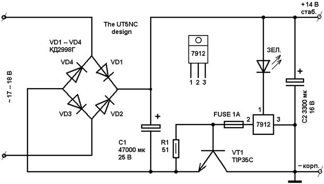

Простой стабилизатор 14В 20А
Каких только источников питания для своих радиостанций напридумывали за последние десятилетия радиолюбители всего мира. Но мне пришлось создавать свой собственный, простой, надёжный и дешёвый. Преимуществом схемы является полное отсутствие радиопомех свойственных импульсным блокам питания, а также крепление коллектора мощного регулирующего транзистора непосредственно к шасси, что обеспечивает лучший теплоотвод и упрощает конструкцию. Предлагаю данную схему для повторения и гарантирую её отличную и качественную работу.
Стабилизатор работает следующим образом. Входное переменное напряжение величиной 17 – 18 Вольт с вторичной обмотки силового трансформатора габаритной мощностью 300 Ватт поступает на выпрямительный диодный мост. Диоды VD1 – VD4 типа Шоттки расположены на радиаторах попарно, причём диоды VD1 и VD2 крепятся к общему радиатору непосредственно, а диоды VD3 и VD4 через слюдяные прокладки и изолирующие шайбы. Выпрямленное напряжение с минуса конденсатора С1 ёмкость которого может быть больше указанной на схеме поступает на емиттер регулирующего транзистора VT1, а через резистор R1 и предохранитель FUSE на вход микросхемы интегрального стабилизатора в опорный вывод которой включен зелёный светодиод выполняющий роль стабилитрона с напряжением стабилизации около 2 Вольт. При малой нагрузке выходной ток стабилизатора обеспечивает сама микросхема, падение напряжения на резисторе R1 недостаточно для отпирания транзистора VT1. При увеличении нагрузки транзистор отпирается и через него начинает протекать ток примерно в b раз больший тока через микросхему. Конденсатор С2 устраняет переходные процессы и сглаживает пульсации выходного напряжения. Монтаж силовых цепей стабилизатора необходимо производить проводом сечением 4 мм2, уделяя особое внимание качеству паек и комплектующих элементов. После сборки схема в наладке не нуждается. Во избежание больших бросков тока при включении стабилизатора в сеть, что может вызвать пробой выпрямительных диодов, в цепь первичной обмотки силового трансформатора следует включить отечественный проволочный резистор сопротивлением 2 – 4 Ома или импортный полупроводниковый.
