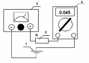

Другой, безопасный способ увеличения емкости аккумуляторов заключается в их параллельном соединении, как показано на рис. 1. Хотя в литературе и не рекомендуется такое включение аккумуляторов, но, как показывает опыт, вполне возможно соединить вместе несколько аккумуляторов - реально до 5 - 6 штук. При этом разрядный ток увеличивается в соответствующее количество раз. Для параллель­ного соединения необходимо использовать аккумуляторы одной партии, имеющие наиболее близкие параметры. Для отбора аккумуляторов собирают стенд согласно рис. 2. Критерием первичной отборки аккумуляторов служит потребляемый зарядный ток. Для этого аккумулятор (1) подключают к стабилизированному источнику напряжения (2) через постоянный резистор (3), обеспечивающий необходимый зарядный ток (см. [1]), который контролируют при помощи цифрового амперметра (4). После полной зарядки элементы оставляют на три- четыре дня. После этого измеряют напряжение холостого хода каждого заряженного элемента. Затем нагружают поочередно каждый элемент на общее сопротивление, обеспечивающее разрядный ток близкий к зарядному току. Измеряют точное значение разрядного тока и напряжение на нагрузке. Пользуясь этими данными комплектуют аккумуляторную батарею. Аккумуляторы, которые имеют большое сопротивление утечки ( за несколько дней простоя сильно разрядились) и аккумуляторы, которые имеют большое внутреннее сопротивление (дают малый разрядный ток и берут малый зарядный ток) нежелательно использовать для постройки аккумуляторных батарей.

Рисунок 2. Стенд для проверки зарядного тока

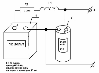

И в заключение необходимо отметить, что НКА плохо переносят большие импульсные токи. Импульсные токи большой величины могут быть при использовании НКА для питания SSB трансиверов, при нажатии телеграфного ключа. Поэтому, желательно параллельно батареи аккумуляторов подключить электролитический конденсатор емкостью 10000 и более микрофарад. Для ограничения импульсного тока через батарею аккумуляторов к конденсатору она подключается через резистор сопротивлением 1- 3 Ома и дроссель, представляющий собой 10-20 витков медного провода диаметром 0,5-0,8 мм намотанного на оправке диаметром 10 мм. Схема подключения буферного электролитического конденсатора (2) к аккумуляторной батареи (1) показана на рис. 4. Параметры схемы указаны для среднего потребляемого тока 0,1 ампер. При другом среднем потребляемом токе параметры этой цепочки могут быть изменены.
Рисунок 4. Подключение буферного конденсатора
