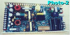

phot-2.jpg (15577 bytes)В качестве альтернативы к использованию стандартных БП ПК, имеется множество других сильноточных источников напряжений +5 и +12 В (см. Photo-2) по разумным ценам на рынке подержанных вещей. Действительно, многое чего приведено в antenneXClassified Clearing House (CCH) - каталоге, в разделе источников питания. Помните предупреждение, как только Ваши пальцы запросятся влезть внутрь импульсных БП.. Хотя выходные напряжения БП малы, там “тигры в клетке – загрызут!”.
