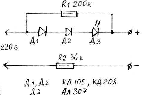

Гальванические элементы, используемые для питания электронных часов и калькуляторов (так называемые ”таблеточные”), уже не являются дефицитом. Но всё же порой возникает проблема продления срока их службы или восстановления работоспособности. Именно на такие случаи и рассчитано описываемое здесь устройство. Это устройство позволяет “продлять жизнь” отработавших малогабаритных элементов типа СЦ-21,СЦ32 и др., а также и их импортных аналогов.

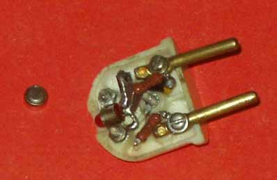

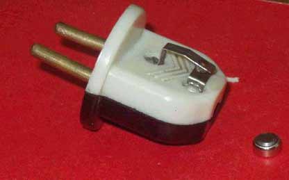

Особенностью конструкции устройства является то, что оно собрано в обычной электровилке , и хранить его можно, например, в пластмассовой упаковке от витамина Ревит.
Схема устройства
Электровилка используется без какой-либо переделки , только необходимо ещё дополнительно изготовить из контактов  какого-нибудь реле типа МКУ-48, РПУ-2, РЭН-20 плюсовой и минусовой выводы и скобку для крепления светодиода .
См.рисунок:
В моей конструкции плюсовой вывод выполнен в виде прямоугольной скобки с отогнутыми под углом 90 градусов лапками и просверленными в них отверстиями под штатные болты, служившие для закрепления в вилке провода. Этими же болтами с внутренней стороны вилки, с помощью другой скобки и двух гаек, крепится светодиод АЛ307. Отверстием для светодиода служит штатное входное отверстие для провода. Минусовой вывод выполнен из контакта того же реле ( только с контактной таблеткой ) в виде буквы Г с отогнутой в обратную сторону под углом 90 градусов нижней частью и просверленным в ней отверстием для крепления под шляпку центрального болта. Размеры этих деталей не привожу, они выгибаются по месту экспериментально. Все элементы схемы собраны навесным монтажом в пустотах вилки. Никаких дополнительных переделок корпуса вилки не требуется. Зарядное устройство , собранное по такой схеме , обеспечивает ток заряда 3mA, что вполне достаточно, чтобы в течении 3 часов подзарядить элемент питания СЦ-21.Более точно определить время заряда можно из таблицы .

Готовое устройство показано на прилагаемых фото.
