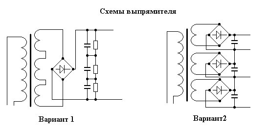

При постройке усилителей мощности КВ радиостанций радиолюбитель обычно сталкивается с проблемой выбора схем источников высоковольтного напряжения.
Проблем здесь несколько: Дефицит высоковольтных конденсаторов большой емкости, дефицит высоковольтных малогабаритных диодов на значительные токи, необходимость применения высоковольтной межобмоточной изоляции трансформатора. Эти проблемы зачастую связаны с нерациональным выбором схемы выпрямителя. Большинство публикаций усилителей мощности используют схему источника анодного напряжения 1-го варианта, изображенную на рисунке.
В моем усилителе используется схема 2-го варианта. Схема не новая и давно используется в различных устройствах.
Преимущества схемы: Не требуется высоковольтных конденсаторов большой емкости, не требуется высоковольтных диодов, не требуется многослойной межобмоточной изоляции, При одинаковых с примененными в 1-м варианте конденсаторах, коэффициент сглаживания выпрямителя в 4 раза выше, а пульсации и “просадка” напряжения в динамическом режиме (при работе в SSB и CW) значительно ниже. Это позволит получить гораздо большие пиковые мощности, чем в схеме 1-го варианта. Кроме того эта схема позволяет получить и напряжение для питания экранных цепей и напряжения для анодов различных ламп, например ГУ-29 (в предварительном) и ГУ-74 – в оконечном каскаде усилителя.
Мной используются 4 обмотки и 4 выпрямителя с конденсаторами 400 мкф х 400 вольт. Это позволяет при габаритной мощности трансформатора 230 Ватт получать пиковую мощность до 700 – 800 Ватт без перегрева трансформатора. Такую схему значительно выгоднее использовать, если анодный трансформатор вы мотаете сами или используете готовый с несколькими низковольтными обмотками.
Для повышения надежности рекомендую обмотку, расположенную поверх сетевой, использовать в выпрямителе, соединенном с корпусом усилителя, тогда не нужно будет увеличивать толщину межобмоточной изоляции.

12.11.2009 10:25 смысл в равномерной зарядке-разрядке конденсаторов. если набрать...  --  ru0aog
31.01.2009 17:38 Всегда мы так делали. Три отдельных источника последовательно. Чт...  --
24.04.2006 00:17 No u menja ne rabotaet. Diody vse proletajut!...  --  ES7GN
18.03.2006 01:49 Падением напряжения на диодах в прямом направлении можно пренебре...  --  UA4UBJ
14.04.2005 21:56 Предложенная схема обеспечивает точно такой же уровень пульсаций,...  --  Василий, UR5BFA...
