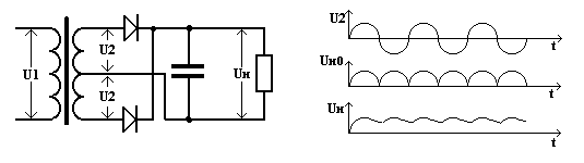

Двухполупериодный выпрямитель с нулевой точкой.
Принципиальная схема и осциллограммы напряжения в различных точках выпрямителя приведены на рисунке.
U2 - Напряжение на одной половине вторичной обмотки трансформатора
Uн – Напряжение на нагрузке.
Uн0 – Напряжение на нагрузке при отсутствии конденсатора.
В этом выпрямителе используются два вентиля, имеющие общую нагрузку и две одинаковые вторичные обмотки трансформатора(или одну со средней точкой).
Практически схема представляет собой два однополупериодных выпрямителя, имеющих два разных источника и общую нагрузку. В одном полупериоде переменного напряжения ток в нагрузку проходит с одной половины вторичной обмотки через один вентиль, в другом полупериоде - с другой половины обмотки, через другой вентиль.
Преимущество: Эта схема выпрямителя имеет в 2 раза меньше пульсации по сравнению с однополупериодной схемой выпрямления. Емкость конденсатора при одинаковом с однополупериодной схемой коэффициенте пульсаций может быть в 2 раза меньше.
Недостатки: Более сложная конструкция трансформатора и нерациональное использование в трансформаторе меди и стали.

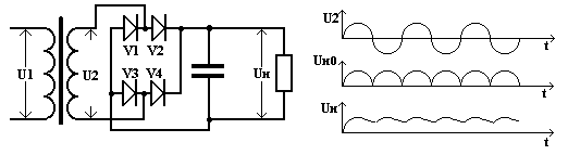

Мостовая схема выпрямителя.
U2 - Напряжение вторичной обмотки трансформатора
Основная особенность данной схемы – использование одной обмотки трансформатора при выпрямлении обоих полупериодов переменного напряжения.
При выпрямлении положительного полупериода переменного напряжения ток проходит по следующей цепи: Верхний вывод вторичной обмотки – вентиль V2 – верхний вывод нагрузки – нагрузка - нижний вывод нагрузки - вентиль V3 – нижний вывод вторичной обмотки – обмотка.
При выпрямлении отрицательного полупериода переменного напряжения ток проходит по следующей цепи: Нижний вывод вторичной обмотки – вентиль V4 – верхний вывод нагрузки - нагрузка – нижний вывод нагрузки – вентиль V1 – верхний вывод вторичной обмотки – обмотка.
Как мы видим, в обоих случаях направление тока через нагрузку (выделено курсивом) одинаково.
Преимущества: По сравнению с однополупериодной схемой мостовая схема имеет в 2 раза меньший уровень пульсаций, более высокий КПД, более рациональное использование трансформатора и уменьшение его расчетной мощности. По сравнению с двухполупериодной схемой мостовая имеет более простую конструкцию трансформатора при таком же уровне пульсаций. Обратное напряжение вентилей может быть значительно ниже, чем в первых двух схемах.
Недостатки: Увеличение числа вентилей и необходимость шунтирования вентилей для выравнивания обратного напряжения на каждом из них.

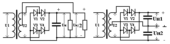

Эта схема выпрямителя наиболее часто применяется в самых различных устройствах. На основе этой схемы, при наличии среднего вывода с вторичной обмотки трансформатора можно получить еще два варианта схем выпрямления:
На левой схеме отвод от средины вторичной обмотки позволяет получить еще одно напряжение, меньше основного в 2 раза. Таким образом основное напряжение получается с мостовой схемы выпрямления, дополнительное – с двухполупериодной.
На правой схеме получается двуполярное напряжение амплитудой в 2 раза меньше чем получаемое в основной схеме. Оба напряжения получаются с помощью двуполупериодных схем выпрямления.

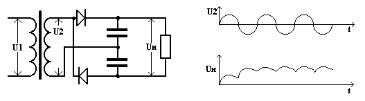

Схема удвоения напряжения.
Отличительной особенностью данной схемы является то, что в одном полупериоде переменного напряжения от вторичной обмотки трансформатора “заряжается” один конденсатор, а во втором полупериоде от той же обмотки– другой. Поскольку конденсаторы включены последовательно, то результирующее напряжение на обоих конденсаторах ( на нагрузке) в два раза выше, чем можно получить от той же вторичной обмотки в схеме с однополупериодным выпрямителем.
Преимущества: Вторичную обмотку трансформатора можно расчитывать на значительно меньшее напряжение.
Недостатки: Значительные токи через вентили выпрямителя, Уровень пульсаций значительно выше, чем в схемах двухполупериодных выпрямителей.
Эта же схема может использоваться еще в двух вариантах:
Левая схема предназначена для получения двух напряжений питания одной полярности, правая – для получения двуполярного напряжения с общей точкой.
Во втором варианте схемы характеристики выпрямителя соответствуют характеристикам однополупериодного выпрямителя.

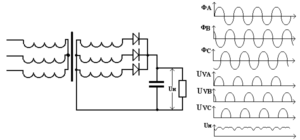

Трехфазный выпрямитель.
ФА, ФС, ФВ – напряжения на вторичных обмотках трехфазного трансформатора.
U va Uvb Uvc напряжение на нагрузке получаемое с соответствующего вентиля.
Uн – Суммарное напряжение на нагрузке.
Выпрямитель представляет собой однополупериодный выпрямитель для каждой из трех фазных вторичных обмоток. Все три вентиля имеют общую нагрузку.
Если рассмотреть осциллограммы напряжения на нагрузке при отключенном конденсаторе для каждой из трех фаз, то можно заметить, что напряжение на нагрузке имеет такой же уровень пульсаций как и в схеме однополупериодного выпрямления. Сдвиг фаз(т.е. сдвиг по времени) напряжений выпрямителей между собой в результате даст в 3 раза меньший уровень пульсаций, чем в однофазной однополупериодной схеме выпрямления.
Достоинства: Низкий уровень пульсаций выпрямленного напряжения.
Недостатки: Так же как и в однофазной однополупериодной схеме выпрямления низкий КПД, нерациональное использование трансформатора. Данный выпрямитель неприменим для обычной однофазной сети.

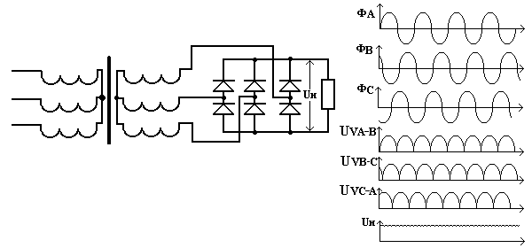

Схема Ларионова.
Этот выпрямитель представляет собой мостовые выпрямители для каждой пары трехфазных обмоток, работающие на общую нагрузку. Соединяя в себе достоинства мостового выпрямителя и трехфазного питания, он имеет настолько низкий уровень пульсаций, что позволяет работать почти без сглаживающего конденсатора или с небольшой его емкостью.
Недостатки: Увеличенное количество вентилей. Выпрямитель также не может быть применен для работы в однофазной бытовой сети.

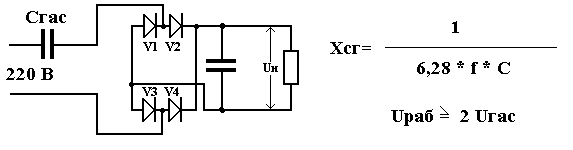

Выпрямители для безтрансформаторного питания аппаратуры.
Безтрансформаторные выпрямители являются простейшими неавтономными источниками постоянного тока. Они применяются при напряжениях близких к напряжению сети или превышающих его в 1,5 – 2,5 раза и токах до нескольких десятков миллиампер.
Ограниченное применение безтрансформаторных выпрямителей объясняется в первую очередь требованиями техники безопасности, так как оба полюса выпрямленного напряжения гальванически связаны с сетью. Второй недостаток таких выпрямителей – отсутствие гибкости при выборе выпрямленного напряжения. Для радиоаппаратуры можно использовать в качестве безтрансформаторных выпрямители: Однополупериодный, мостовой, удвоения напряжения. Основные характеристики такие же как и в случае с трансформаторным питанием. Сетевое напряжение подключают к точкам подключения вторичных обмоток трансформаторов(вместо трансформатора).
Безтрансформаторные схемы опасны для использования!
Для питания малогабаритной портативной аппаратуры с токами до 15-20 миллиампер можно применять однополупериодные или мостовые схемы с гасящими конденсаторами.
В этой схеме конденсатор Сгас выполняет роль “безваттного” реактивного сопротивления, образующий с активным сопротивлением нагрузки своеобразный делитель напряжения.
Реактивное сопротивление гасящего конденсатора указано в формуле.
Данная схема может найти применение для заряда малогабаритных аккумуляторов радиоприемников, радиостанций и радиотелефонов.
При конструировании и эксплуатации выпрямителя также необходимо соблюдать осторожность!
