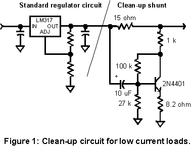

Рассмотрим слаботочную версию устройства (Рис. 1), которую можно применить для “чистки” маломощных БП. Последовательно в цепь нагрузки здесь включен 15-омный резистор, падение напряжения на нём составляет 150 мВ при токе нагрузки равном 10 мА – обычном для малошумящего предусилителя или задающего генератора. В цепи эмиттера однотранзисторного усилителя имеется резистор, который в союзе с сопротивлением переходов транзистора даёт примерно 15 Ом (между коллектором и корпусом). Напряжение шумов стабилизатора выделится на резисторе (последовательном с нагрузкой) и будет замкнуто на корпус с коллектора транзистора. Снижение уровня шумов может достигать 20 дБ без подбора сопротивления резистора. Собственный вносимый транзистором 2N4401 шум незначителен и составляет примерно 1 нановольт на корень из Гц. Подбором сопротивления резистора в эмиттерной цепи транзистора подавление шумов можно увеличить до, более, чем 40 дБ.
Рис. 1. “Чистящая схема” для маломощных нагрузок. Схема принципиальная электрическая.

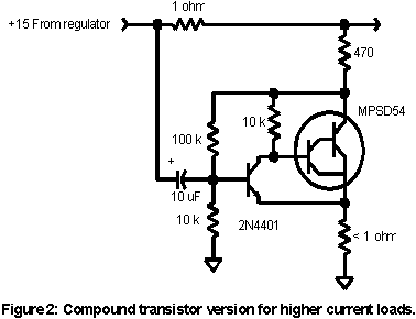

В сильноточных (в смысле тока) БП с низкоомными нагрузками сопротивление дополнительного последовательного “инструментального” резистора необходимо снижать (из-за большого падения напряжения и рассеиваемой на нём мощности - UA9LAQ). Это потребует дополнительного усиления в схеме устройства “очистки”. Одним способом осуществления этого является применение составного транзистора, как показано на Рис. 2. Действующее сопротивление открытых переходов транзистора составляет примерно 0,25 Ом, что в союзе с эмиттерным резистором 0,75 Ом даст искомое сопротивление 1 Ом (при “инструментальном” резисторе сопротивлением 1 Ом). Оконечный транзистор открыт немного больше, чем это нужно и с включенным в цепь коллектора резистором может “управляться с выбросами” напряжения обеих полярностей величиной до 10 мВ. Составной транзистор (схема Дарлингтона) MPSD54 может быть заменён транзистором 2N4403, но действующее сопротивление переходов тогда немного превысит 1 Ом.
Рис. 2. Версия ШП на составном транзисторе.

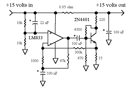

Следующее устройство разработано с целью использования в источниках питания с выходным напряжением 15 В - обычным в парке БП. Шунтовое (параллельное) устройство подавляет имеющийся белый шум, помехи и линейные (в смысле сети питания) сигналы, проникающие в БП, причём, при тщательном изготовлении, подавление вышеперечисленного может достигать 40 дБ (это в 100 раз по напряжению – UA9LAQ). Номиналы деталей не слишком критичны, кроме, пожалуй, коэффициента усиления усилителя, который должен быть равен отношению сопротивления эмиттерного резистора транзистора к сопротивлению последовательного резистора. В нашем примере усиление составляет: 15 / 0,05 = 300. В действительности, усиление составляет 301 при тех номиналах, что указаны на схемах, так что применение резистора сопротивлением 299 кОм было бы желательно (если уж быть строгим), но сопротивление в 0,05 Ом, в этом случае, подобрать точно, ещё труднее. Один из определяющих усиление резисторов можно сделать подстроечным и производить настройку по максимуму подавления шумов на выходе БП. Выберите для устройства надёжный малошумящий потенциометр металло-плёночного или проволочного типа, чтобы получить впечатляющие результаты. Стандартные значения постоянных резисторов позволяют получить достаточные для большинства применений результаты шумоподавления. Отлично работает в приведённой схеме микросхема LM833, но и другие малошумящие ОУ будут работать здесь хорошо. Выбирайте ОУ с широкой полосой пропускания с малым входным (в оригинале стоит, именно, “входным” - UA9LAQ) напряжением шумов. Если есть возможность варьировать напряжение питания нагрузки, то можно применить большее сопротивление последовательного резистора, при этом, усиление усилителя подстройте, как указано выше.LM833 - сдвоенный ОУ, поэтому, с применением одного корпуса, можно построить два шумоподавителя, применив их в разных стабилизаторах одного БП или включив последовательно для лучшего подавления шумов и помех в линии у одного стабилизатора. Шумопонижающий шунт не забирает мощность у нагрузки, потери в цепи нагрузки определяются лишь последовательно включенным сопротивлением резистора в цепи её питания.

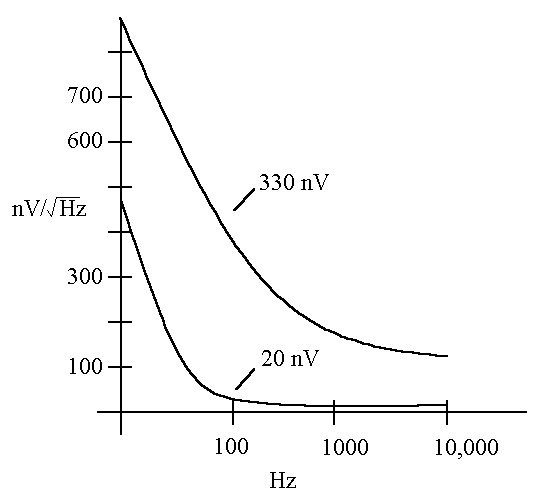

Следующий график показывает работу шумоподавителя в схеме трёхвыводного стабилизатора (интегрального). Уровень шума стабилизатора составлял 330 нВ на корень из Гц на частоте 100 Гц, при помощи приводимого шумоподавителя, эта цифра уменьшилась до 20 нВ. Это подавление шумов на 24 дБ было достигнуто без специального подбора компонентов и уделения повышенного внимания их монтажу. Одно замечание следует сделать относительно общего провода: следует применять широкие шины и большие поверхности. Подавление, осуществляемое шумоподавителем реально выше, чем указано на графике. Работа схемы на низких частотах определяется размерами связующих (переходных) конденсаторов, а уровень шумоподавления - усилением LM833 и шумами резисторов.
