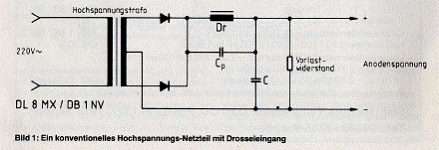

Производители высококачественных усилителей, как Henry Radio или Аmeritron уже много лет, как заметили проблему слишком *мягких* блоков питания и приняли некоторые *пассивные* меры по стабилизации напряжения.
На рисунке 1 показана схема решения с применением дросселя.
Дроссель (Dr), как *дроссель с насыщением* выполнен без воздушного зазора. Можно дополнить дроссель параллельным конденсатором(Ср) и настроить на частоту пульсаций 100Гц. Таким методом ,при изменении нагрузки в приделах 10:1, удается держать относительно константным анодное напряжение. Так как, выходное напряжение в режиме холостого хода(молчания) сильно возрастает, в большинстве случаев на выходе подключается мощное нагрузочное сопротивление.
Недостаток такого решения являются большие габариты БП, к тому же на параллельном конденсаторе(Ср) имеются импульсы тока в несколько киловольт, что требует повышенного внимания к изоляции.

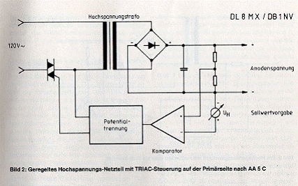

Высоковольтный блок питания с регулировкой по первичной обмотке.
Поскольку требования точности регулировки высоковольтного блока в сравнении с лабораторным блоком питания мене строги, приходит идея регулировки при помощи тиристора, включенного в первичную обмотку трансформатора. В тоже время, несмотря на применение метода (Phasenanschnit) требуется довольно сложное схемное решение, поэтому Greg Mclntire, АА5С пошел дальше и отказался от постоянно регулируемой подачи энергии на трансформатор.
На рисунке 2 показан этот принцип.
Выходное напряжение БП сравнивается с опорным и при превышении последнего, триак отключает трансформатор от сети. Уменьшится выходное напряжение, компаратор вернется в исходное положение и триак вновь подключит транс к сети. Напряжение на выходе выпрямителя снова возрастет.
Такое, на первый взгляд, простое решение при постройке БП часто создает проблему - сильное гудение трансформатора. Происходит это из-за того, что время включения триака не всегда совпадает с частотой сети. В первичке появляется поток постоянного тока, отчего сердечник трансформатора входит в насыщение, появляются больщие импульсы тока, которые дополнительно нагружают транс и триак.

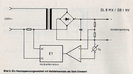

Улучшеная схема.
Во-первых, триак, управляемый через оптокоплер, заменен на полупроводниковое реле( это решение АА5С опробовал, однако в виду сильного обратного воздействия сети далее не использовал).
Во-вторых, первичная обмотка трансформатора теперь отрывается от сети не полностью, а через мощное сопротивление остается подключенным!
Сопротивление этого резистора выбирается таким, что бы при максимальном напряжении в сети (и как следствие максимальном *холостом* анодном напряжении БП) устанавливают выходное напряжение, которое немного меньше необходимого рабочего, анодного напряжения лампы. Значение этого сопротивления не является критическим и при ниже описанном тесте сопротивление находилось в приделах от 200 до 500 ом., при мощности около 100 ват. Трансформатор будет постоянно подмагничен, отчего при включении полупроводникового реле нет больших импульсов, бросков тока.

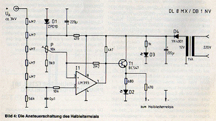

Рисунок 4 показывает как реализована эта схема.
При помощи делителя, анодное напряжение снижается до уровня около 5 вольт. Делитель выполнен на высоковольтных сопротивлениях. Автор использовал резисторы 4,7Мом, 1ватт.Особо обратите внимание при постройке делителя на соблюдение мер бесопасности.
Компаратор LM393 сравнивает выходное анодное напряжение ( на выходе делителя) с опорным напряжением, которое подготовлено при помощи стабилитрона ZPD10 (10 вольт) и устанавливается потенциометром (Р). Компаратор имеет гистерезис около 50вольт (в расчете на высокое напряжение).Через эмитерный повторитель на Т1 управляется електронное реле. Светодиод показывает состояние реле.
Необходимое напряжение, 15вольт, для указанной схемы, получено от небольшого (1ВА) трансформатора. Можно также использовать и другие источники питания.
Особую роль в источнике 15 вольтового питания имеет электролитический конденсатор (220мкф), подключенный параллельно стабилитрону. Он позволяет реализовать*мягкий старт*, анодного трансформатора. Поэтому стартовый ток мощного транса будет уменьшен и чувствительные предохранители в доме не *вылетят*.

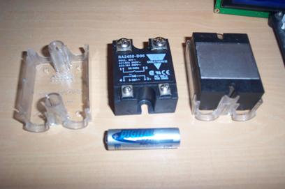

В качестве электронного реле может быть применено электронное реле любого типа, с управлением постоянным напряжением в пределах 12-20 вольт и на ток в два раза больше тока для усилителя (при номинальном значении сети. В Европе это 230 вольт). Эти реле имеют размер, приблизительно размер сигаретной пачки. Реле имеет шурупы для подключения сети и напряжение управления. Реле должно быть прикреплено на радиатор (алюминиевую пластину), который(я) должны быть изолированными как от сети, так и от напряжения включения реле. Мощность рассеивания ,которую надо отвести от реле, составляет около 10-20 ватт.
Автор использует реле от Siemens Тип В23100-С 0302-А 225 , 25А.
