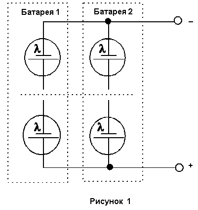

Что же можно предпринять для увеличения тока, генерируемого  солнечной  батареей? Наиболее просто ток солнечных батарей можно увеличить при помощи их параллельного включения. Конечно, необходимо включать солнечные батареи, имеющие одинаковое количество элементов и, следовательно,  обеспечивающих одинаковое напряжение фото ЭДС. Но все же параллельное включение  солнечных батарей, как это показано на рис. 1, нежелательно. Лучшие результаты будут получены при параллельном включении элементов солнечных батарей, как это показано на рис. 2.
Нежелательное  включение солнечных батарей
Параллельное включение элементов солнечных батарей
Давайте разберем, почему нежелательно параллельное включение солнечных батарей, показанное на рис. 1. Вследствие разной освещенности солнечных батарей генерируемые ими напряжения будут немного отличаться друг от друга. Вследствие этого, эффективно будет работать только одна солнечная батарея. При включении солнечных элементов  по схеме, показанной на рис. 2,  напряжения, генерируемые ими,  более равномерно распределяются по солнечной батарее. Вследствие этого, частичное затенение части элементов не принесет большого вреда для работы солнечной батареи. Однако параллельное включение потребует распайки готовых  батарей,  а затем новое включение их элементов между собой. Работа достаточно нудная, коса проводов между батареями… Но если необходим большой ток, то эту работу все же придется выполнить.

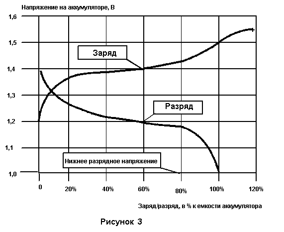

Если же солнечная батарея обеспечивает ток, меньший чем номинальный зарядный ток,  менее 0,08 от емкости аккумуляторов, то в данном случае речь может идти не о зарядке,  а только о подзарядке аккумуляторов. Это означает, что в светлый период времени  солнечная батарея должна быть постоянно  подключена к аккумулятору, все это  время постоянно подзаряжая его. При этом необходимо контролировать, что бы во время работы аккумуляторной батареи напряжение на одном элементе аккумулятора было бы не  ниже 1,2-1,15 вольт. При напряжении ниже 1,15 вольт аккумулятор необходимо снять с работы и поставить на зарядку. В противном случае за короткое время напряжение на элементах аккумулятора упадет до 1,1 вольта, и такую разряженную аккумуляторную батарею  уже невозможно будет использовать в экспедиции без серьезной зарядки. Это указывает на то, что в экспедиции, обязательно необходимо контролировать напряжение на аккумуляторной батарее  под нагрузкой. Разрядная и зарядная  характеристика одиночного аккумулятора показана на рис. 3.
Разрядная и зарядная  характеристика никель/кадмиевого аккумулятора

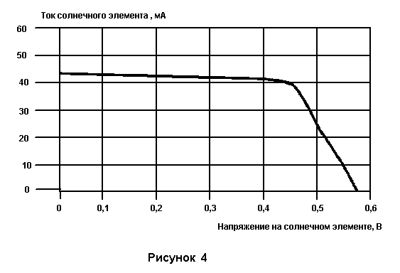

Для дальнейшего понимания процесса зарядки солнечной батареей аккумулятора рассмотрим характеристики элемента солнечной батареи. Зависимость тока одного элемента солнечной батареи типа БСК-2 от напряжения на нем показана на рис. 4. Этот график снят при  оптимальном освещении солнечного элемента. Этот график типичен и для других солнечных элементов. Конечно, значение максимального тока будет зависеть от мощности солнечного элемента. Для снятия этого графика к  освещенному солнечному элементу подключают переменный резистор. Изменяют сопротивление переменного резистора, и измеряют ток, поступающий в резистор и напряжение на солнечном элементе. Схема для снятия вольт/амперной характеристики солнечного элемента показана на рис. 5.
Вольт/амперная характеристика солнечного элемента

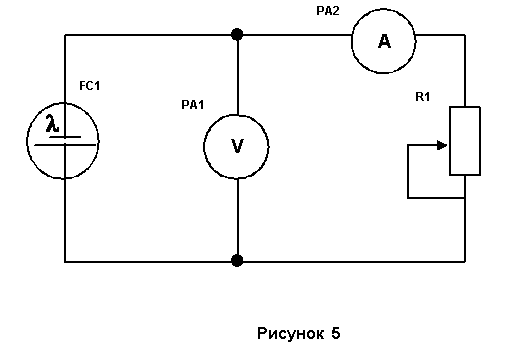

Схема для снятия вольт/амперная характеристики солнечного элемента
При  работе солнечного элемента  без нагрузки напряжение фото ЭДС на нем составит около 0,6 В.  При подключении нагрузки, а затем при уменьшении ее сопротивления, ток в нагрузке  начнет увеличиваться. Напряжение на нагрузке при этом начнет снижаться. Напряжение примерно 0,45 вольт на нагрузке является оптимальным режимом работы солнечного элемента. При попытках увеличить отбор тока, напряжение на солнечном элементе падает, а ток, который он генерирует,  продолжает оставаться  практически неизменным.  Это говорит о том, что солнечная батарея является  почти идеальным  источником тока, то, что как раз и надо для зарядки аккумуляторов!

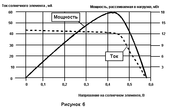

Для схемы измерения тока солнечного элемента (см. рис. 5) был построен график зависимости рассеиваемой  мощности в сопротивлении нагрузки солнечного элемента.  График показан на рис. 6. Этот график снят при  оптимальном освещении солнечного элемента. Для постройки графика измерялось нагрузочное сопротивление солнечного элемента при различных напряжениях на нем. Затем, исходя из значения сопротивления нагрузки, и тока, протекающего через нагрузку, был построен график мощности, рассеиваемой в нагрузке. Из этого графика видно, что максимальная мощность отдаваемая в нагрузку солнечным элементом будет при напряжении на нагрузке 0,45 вольт. Оптимальное напряжение на нагрузке (0,45 вольт) отличается от напряжения фото ЭДС (о,6 вольт) в 0,75 раз.
График зависимости рассеиваемой мощности в сопротивлении нагрузки от напряжения на ней
Следовательно, для зарядки аккумуляторов можно применить солнечную батарею, которая имеет максимальный генерируемый ток примерно равный  току зарядки аккумуляторов. В этом случае солнечная батарея автоматически будет производить зарядку аккумуляторов необходимым зарядным током при своем освещении. Батарею необходимо подключать к аккумуляторам через диод, как это показано на рис. 7. Это необходимо потому, что при неблагоприятном солнечном освещении напряжение на солнечной батарее может упасть ниже, чем напряжение на заряжаемых аккумуляторах. В этом случае аккумуляторы вместо своего заряда, разрядятся через внутреннее сопротивление солнечной батареи. Буферный конденсатор C1 необходим, если, аккумуляторы будут использоваться для работы во время своей зарядки/подзарядки.

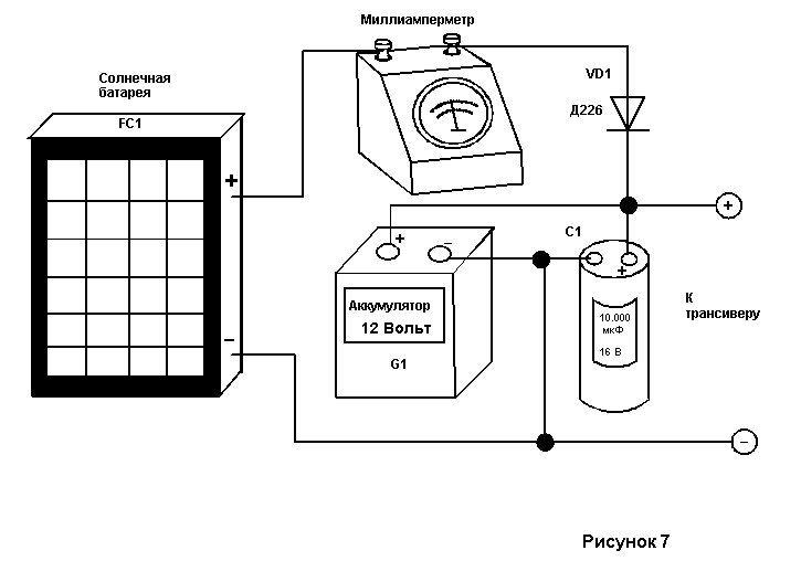

                                  Подключение солнечной батареи к аккумуляторам
Последовательно с солнечной батареей включен миллиамперметр. Включение миллиамперметра весьма и весьма желательно. Он показывает, какой величины ток потребляет аккумулятор от солнечной батареи. А это дает возможность судить, находится ли аккумулятор под зарядным током или тренировочным, и вообще, работает ли в данный момент солнечная батарея или нет. В качестве миллиамперметра удобно использовать индикатор записи от старого магнитофона.
Шунт для этого индикатора записи тоже сделать достаточно просто. На резисторе типа МЛТ-0,5 наматываем 1 метр провода типа ПЭЛ-0,1. Подключаем шунт параллельно микроамперметру и измеряем, какой максимальный ток он при этом может измерять. Допустим, получилось 100 миллиампер. А для заряда аккумуляторов используется солнечная батарея с максимальным током 40 миллиампер. Следовательно, удобно иметь максимальную шкалу в 50 миллиампер. Для получения такого максимального тока отклонения микроамперметра сопротивление шунта необходимо увеличить в два раза. Для этого необходимо  увеличить длину провода шунта до двух метров. Аналогично можно провести практическую подгонку шунта и для других токов отклонения миллиамперметра.

Приведем пример расчета солнечной батареи, необходимой для зарядки аккумуляторов. Как показано на графиках  рис. 3, во время зарядки аккумулятора напряжение на нем будет находиться в пределах 1,4 В. Для питания аппаратуры в полевых условиях, обычно применяют напряжение питания 12 вольт. Такое напряжение могут обеспечить 10 никель- кадмиевых аккумуляторов, включенных последовательно. Для зарядки  батареи из 10 никель- кадмиевых аккумуляторов, включенных последовательно, необходимо обеспечить напряжение на них равное  14 вольт (10*1,4=14). При максимальном КПД работы солнечной батареи, когда напряжение на одном солнечном элементе составит 0,45 вольт, напряжение 14 вольт может обеспечить солнечная батарея состоящая из 31 элемента (14/0,45=31).

Первое время эксперименты проводились совместно с солнечной батареей имеющей напряжение фото ЭДС 18 вольт. Солнечная батарея была постоянно подключена к аккумуляторам по схеме показанной на рис. 7. Солнечная батарея на напряжение 18 вольт обеспечивала успешную подзарядку аккумуляторной батареи с использованием элементов ЦНК-0,45  и 1,5-НКГН. К сожалению только подзарядку. Интенсивно  разряженные во время ночной работы аккумуляторы  такая солнечная батарея уже зарядить не смогла. В результате этого, на следующую ночь аккумуляторы работали  непродолжительное время.
Однако при небольших нагрузочных токах этих аккумуляторов такая солнечная батарея была довольно полезной. Во время светлого периода она обеспечивала постоянную подзарядку аккумуляторов, держала их под тренировочным током, что благоприятно сказывалось на работе аккумуляторов. В результате этого, аккумуляторы  совместно с солнечной батареей работали гораздо дольше, чем без нее.
Но совсем иная картина была при использовании  солнечной батареи на напряжение 21 вольт, которая была составлена из батареи на напряжение 9 и 12 вольт. Эта солнечная батарея позволила производить зарядку аккумуляторов во время светового дня. Причем этой зарядки вполне хватало  для интенсивной  вечерней работы трансивера мощностью 1 ватт. Конечно, оптимальной такую солнечную батарею надо считать только для зарядки аккумуляторов типа ЦНК-0,45, имеющих зарядный ток равный 45 миллиампер.  Аккумуляторы типа 1,5 НКГН, имеющих зарядный ток равный 150 миллиампер, такая батарея полностью зарядить не могла. Но в тоже время она им значительно прибавит растраченной за темное время работы емкости!
