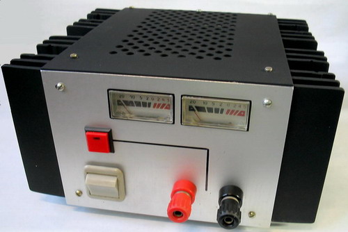

Мой блок питания для FT-840

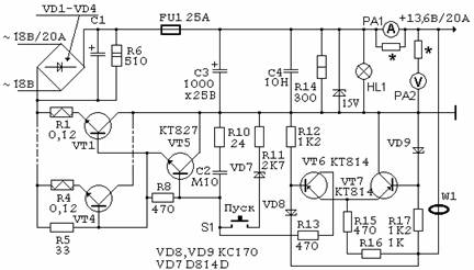

В течение длительного времени я использую блок питания по схеме R. RAVETTI (I1RRT), опубликованной в журнале «Радиолюбитель» 9/93.
Трансформатор использован от прибора – 400W. Обмотка выполнена проводом Ø 3,2мм. Транзисторы VT1…VT4 - 2N3772 (Pk – 150W, Ik – 20A). Электролитический конденсатор С1, составлен из двух по 10000 мкф и одного 6800 мкф на рабочее напряжение 50В. VD1…VD4 – диодный мостик МВ5010. Приборы РА1, РА2 – М4762. Один показывает ток, другой – напряжение.

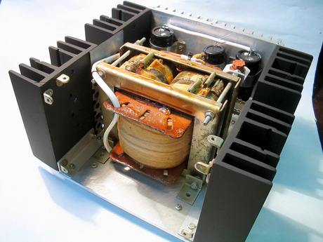

Изготовление корпуса занимает основную часть времени в любой конструкции. У меня корпус как таковой – «отсутствует». Трансформатор крепится на основании. Так же к основанию на уголках, устанавливаются радиаторы. Из них образованы боковые и задняя стенки. Лицевая панель крепится через уголки, которые в свою очередь установлены на «передних» радиаторах. Верхняя крышка с перфорацией крепится аналогично. После сборки, получается весьма прочная конструкция.
Собственно сама схема собрана навесным монтажом. Транзисторы VT6, VT7 крепятся «бутербродом». VT7 - прямо на основании, а VT6 сверху. VT5 расположен рядом. Электролитические конденсаторы крепятся хомутами на задней стенке. Между ней и конденсаторами проложены полоски электрокартона. Там же расположен диодный мостик. Монтаж выполнен многожильным медным проводом Ø 1,75мм. «Минусовой» провод проложен отдельно и соединяет корпуса транзисторов.

06.11.2006 13:09 R16 - переменный. Центральный вывод соеденить с R16-R17...  --
06.11.2006 12:24 Да. В небольших пределах (при нагрузке) - R16...  --  Николай RZ4HX...
06.11.2006 09:56 Чем регулируется выходное напряжение- подбором vd8,vd9?...  --  Гриня Злой (uu5...
05.11.2006 21:13 Оно не "потеряно" - он общее для всех транзисторов VT1..VT4...  --  Николай, RZ4HX...
