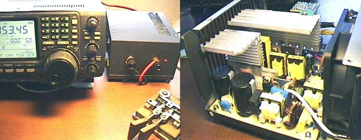

Нами был использованы ИП фирмы PowerMan, предназначенный для питания серверов. В них применены ШИМ контроллеры последнего поколения KA3528, полевые транзисторы E13009 и силовые диоды с барьером Шотки фирмы Philips. Все элементы ИП имеют высокую степень надежности и запас по мощности и рассеиваемой энергии. ВЧ трансформаторы в два раза больше по габаритам в отличие от обычных. Высоковольтные электролитические конденсаторы большей, чем в стандартных ИП, емкостью и температурным диапазоном -40 +105С. Установлен дополнительный дроссель в цепи сетевого питания 220V используемый в двух целях: сглаживания импульсов по питающему напряжению и накопления магнитного поля в целях улучшения фильтрации на частоте 50 Гц при больших токах нагрузки. ИП имеет систему "Noise Killer" - отсутствие акустического шума. Вентилятор в обычном режиме вращается со скоростью 300 об/мин. Скорость вращения пропорционально увеличивается при повышении температуры радиатора и тока потребления. На входе 220V установлены последовательно два широкополосных фильтра. На выходе один высокочастотный, исключающий помеху на частоте ШИМ преобразования. Заявленный производителем уровень радиопомех -110 db. Обнаружить помехи от ИП в диапазоне от 1.0 до 176 mHz трансивером ICOM-746 не удалось. Вес ИП мощностью 350W 2.2 кг, что в два раза выше обычного ИП 300W, но это необходимая дань надежности.
ИП были модифицированы на напряжение 13.8V и ток от 22А до 50А, в зависимости от типа. Модификация проводилась по принципу "не навредить" т.е. с внесением МИНИМАЛЬНЫХ изменений в схеме. Это потребовало достаточно кропотливой работы т.к. ИП имеет большое количество степеней защиты, как от внешних воздействий, так и внутреннего контроля цепей всех уровней.
В результате длительной проверки на надежность в профессиональных системах связи Trunk, в режиме работы КВ и УКВ соревнований и на постоянной нагрузке 22А в течение суток с перерывами на 10 минут каждого часа можно сделать вывод, что ИП надежен и может быть рекомендован для работы с профессиональными радиостанциями и дорогостоящими радиолюбительскими трансиверами.
Модифицированные на 13.8V блоки питания мощностью от 300 до 600 ватт в течение года успешно эксплуатируются в системах транковой и профессиональной связи в круглосуточном режиме без выключения.
Краткие технические характеристики блока питания 350 ватт:
ШИМ-контроллер КА3528, Полевые транзисторы Е13009, диод Шотки Philips 40Vx30A SBL3040PT.
Защиты: Отсечка по току 23А, повышение напряжения +0.2V, понижение напряжения -0.2V (К.З.), от повышения температуры выше 95С. Защита мощных ключевых транзисторов от критического повышения тока при выходе различных элементов схемы.
Noise Killer - обороты вентилятора 300 p/s, повышение от тока и температуры.
Два фильтра по сетевому входу, один ВЧ по выходу, уровень радиопомех -110 dB.
Эксплуатировался с радиолюбительскими трансиверами IC-746, 706MK-II, 718, Kenwood 870 в контестах и полевых условиях FD.
Модифицирован из компьютерного БП для серверов.
Цвет черный, две клеммы питания, светодиод - индикатор включения, вес 2.2 кг. Габарит 140x150x85 mm.
