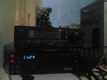

Проблему мощного блока питания, каждый решает по своему. Кто мотает транс, кто ищет его на барахолке, кто переделывает компьютерный импульсник. Автор этих строк не является исключением, и со всем этим сталкивался. Не претендую на оригинальность, просто хочу поделиться своими идеями. Как то в очередной раз, копаясь в радиохламе, в поисках подходящего трансформатора, для блока питания, откопал выгоревший напрочь бесперебойник, но с целым трансформатором. 900W заявленные изготовителем, подтверждали и вес, и размер трансформатора. Хотя для 50-100W трансивера вполне с запасом хватит самого простенького 200-250W. Но дареному коню в зубы не смотрят:) (б.у. бесперебойники выкидывают, а если продают, то по смешной цене). Вытряхнул все, кроме трансформатора, хорошо, если в вашем случае будет целым и аккумулятор, можно через диодную развязку, сделать резервное питание, у меня его не было. Трансформатор в исходном варианте, работает как повышающий, т.е. из 12 – в 220 V. В нашем случае наоборот.
Схему не привожу, их полно и в журналах, и на страничках сайта. Место под транзисторами необходимо зачистить, оно закрыто липкой пленкой, выходные разъемы использовал для вывода напряжения питания аппаратуры (13 V). Использовал и выключатель с кнопкой, и светодиодом. Так же дополнил схему, для использования б.п., в качестве зарядного устройства автомобильных аккумуляторов, благо выпрямленное напряжение вторичной обмотки 21 V. Удачи!
