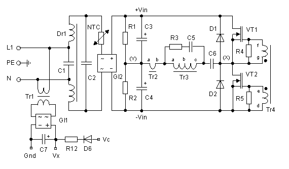

Выпрямители напряжения сети и фильтр
Эта часть ИБП является наиболее несложной.
С целью ограничения тока при включении ИБП в сеть, после тококомпенсирующего дросселя Dr1 включено NTC– сопротивление (NTC-Thermistor- Negative Temperature Coefficient -сопротивление с отрицательным коэффициентом сопротивления прим. DF3NP).
Его сопротивление при 25°C равно 5 Ом, после нагрева его током, протекающим через него сопротивление становится менее 1 Ом. (Не следует пытаться охлаждать NTC помещая его на пути воздушного потока от вентилятора, NTC при работе должен быть горячим! - DF3NP)
Выпрямитель сетевого напряжения расчитан на 4 А и не нуждается в принудительном охлаждении.
Критерием для выбора ёмкости С3 и С4 является допустимая величина пульсаций Ubr. Для Ubr = 25В достаточно ёмкости 470мкФ, что справедливо при максимальной мощности в нагрузке при снижении напряжения сети на 15%.
Ключевой преобразователь напряжения с импульсным трансформатором
В качестве ключевого
преобразователя напряжения применены применены мощные полевые транзисторы. Power-FETs
потому, что они имеют малое время включения и выключения, также потому, что
схема управления ими очень упрощается. В случае достаточности времени
переключения до 100 мсек, для управления Power-FETs
достаточно одного маленького трансформатора и двух резисторов в цепи
затворов.
К сожалению, на вторичной стороне нет возможности для получения напряжения смещения на затворах, поэтому с Tr4 нужно снять обмотки 1 виток и 2х8 витков и на их место бифилярно намотать 2х16 витков. При соотношении витков 16:26 и при управляющем сигнале от микросхемы IC1 20В получается напряжение смещения около10В. При таких напряжениях внутреннее сопротивление открытого транзистора составляет около 0,75 Ом, и в открытом состоянии на транзисторе расеивается очень маленькая мощность. При частоте переключения 50кГц. и времени переключения, оговорённого выше, потери находятся в требуемых пределах. Драйвер в PWM IC1 вырабатывает достаточный ток для открытия FETs. Повышение частоты с 33 кГц в РС- ИБП до 50 кГц.в модифицированном ИБП позволяет снимать с трансформатора бо’льшую мощность. Поскольку сердечники трансформаторов могут быть использованы только в определённых частотных областях, не следует применять для этого первый попавшийся трансформатор. Исследования показали, что трансформаторы без перегрева позволяют увеличить мощность в 1,5 раза.
Рис. 2: Фильтр, выпрямитель и ключевой преобразователь напряжения с импульсным трансформатором

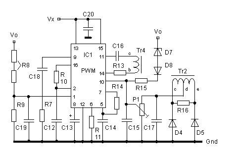

Управление
После подачи напряжения сети, во вторичной обмотке Tr1 трансформируется вспомогательное напряжение, необходимое для запуска PWM IC1 типа SG3525.
IC1 имеет внутренний стабильный источник опорного напряжения +5,1 В. Внутренний операционный усилитель IC1 сравнивает Uвых с Uоп этого источника и управляет ШИМом IC , с 2-х выходов которого импульсы подаются на Tr4. Длительность импульсов обратно- пропорциональна соотношению напряжений. Так при увеличении нагрузки в цепи +13,8В импульсы будут шире, при уменьшении уже.
Частота переключения составляет 50кГц. и устанавливается деталями, подключаемыми к 5 и 6 выводам (R11, C14). R14 служит для установки «мёртвого времени», времени когда оба транзистора не могут быть одновременно открыты. Теоретически при «мёртвом времени» от 1 µcек и периода от 20 µcек FETs могут более 95 % времени проводить ток и передавать энергию на выход.
C13 служит для плавного запуска ИБП. Управляющие импульсы сразу после включения будут узкими, по мере его заряда будут расширяться.
Вывод «с» Tr4 не переключается. При 26 витков (a - b) (возможно на рис.7 в данных на витки ошибка - DF3NP) и 16 витков вторичной обмотки получается необходимый коэффициент трансформации равный 0,6.
Контроль
Работа ИБП контролируется различными методами.
Tr2, являющийся датчиком тока, вырабатывает на R16 напряжение пропорциональное току ключевого преобразователя.
Когда напряжение на R16 превышает установленную Р1 граничную величину, оно с движка Р1 подаётся на вывод 10, что вызывает срабатывании защиты по току. Причинами, вызывающими повышение этого напряжения обычно являются слишком большой ток во вторичной стороне вызванный КЗ или перегрузкой выхода +13,8 В.
Нагрузка и ИБП имеют также защиту от перенапряжения (D7, D8, R15, P1- DF3NP). При превышении напряжения 15 В оно через делитель подаётся на вывод 10, что вызывает срабатывании защиты по напряжению.
При положении, когда движок Р1 соединён с массой, обе защиты отключены! (думаю, поэтому следует включить между Gnd и нижним выводом Р1 дполнительный резистор- DF3NP )

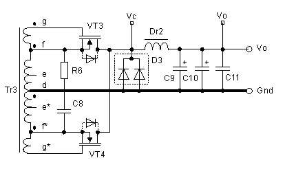

Выпрямитель низкого напряжения
При обычных схемах выпрямления с выпрямителями на Fast-Recovery диодах нужно быть готовыми к большим потерям на них. Так при токе 18 А на диодах рассеивается до 17 Вт. При применении диодов Shottky потери составят «всего» 12 Вт.
Эти потери составляют бо’льшую часть потерь в ИБП. Все потери в первичном (сетевом) выпрямителе, ключевом преобразователе, трансформаторе и выходном дросселе меньше, чем в выпрямителе низкого напряжения.
Улучшение здесь можно получить при применении управляемого выпрямителя на двух Power-FETs с низким внутренним сопротивлением, имеющим величину около 15милиОм. На таком сопротивлении при токе 18А падение напряжения всего 0,3 В. Хорошие диоды Shottky имеют падение напряжения 0,6В.
Однако в литературе не
советовали применение в двухтактных ступенях подобных схем. Как основание
указывалось, что когда оба ключа заперты и ток в дросселе (Dr2- DF3NP ) имеет
обратное направление и течёт через низкоскоростные Bodydiode
полевых транзисторов. На этом основании при переходе в нормальное рабочее
состояние из- за перезарядки Bodyдиодов возникают большие потери, которые сводят на
нет полученный при проводящем состоянии Power-FETs выигрыш.
Нижеследующая схема свободна от этого недостатка потому, что Bodydiode в данной
схеме исключены из
цепи протекания этого тока.
Ток с дросселя течёт через диод обратного тока- диод Shottky D3, включенный перед дросселем Dr2 , поскольку он имеет меньшее напряжение открывания, чем Fast-Recovery диоды и таким образом шунтирует их. Он не имеют заряда и поэтому переключается очень быстро и без потерь. Из исследовательских соображений этот диод D3 был отключен и температура радиатора с FETs сразу повысилась на 10°C и это несмотря на то, что Bodydiod применяемого транзистора IRFZ44 имеет очень хорошие временны’е характеристики, его время переключения менее 47ns.
При типичной длительности во включенном состоянии свыше 57% потери на обеих FETs составляют 3,6 Вт. Через диод обратного тока D3 в течение остального времени течёт ток и на нём выделяется мощность 4,6Вт. Это меньше, чем при применении в выпрямителе диодов Shottky. Если в качестве диода обратного тока D3 также применить Power-FETs этот показатель можно улучшить ещё.
Так как управление этого FETs сложнее, чем VT3 и VT4, я отказался от его применения.
Второе основание для отказа применения здесь Power-FETs то, что при низком напряжении в сети, или большом выходном токе время включения
VT3-VT4 не соответствует времени включения D3.

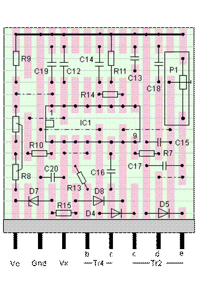

Конструкция и настройка

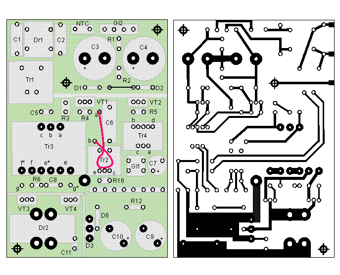

Для постройки ИБП потребуется стеклотекстолитовая плата размером плата 82 x 122 mm. Другой материал применять не следует, т.к. на плате будут установлены относительно тяжёлые детали. Детали для управляющей и защитной частей схемы смонтированы на отдельной макетной плате. Sorry, но я поленился для этой части ИБП изготовить отдельную плату.
Рис.5: Печатная плата

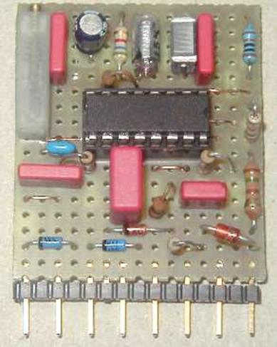

Детали для управляющей и защитной частей схемы смонтированы на отдельной макетной плате размером 40 x 45мм с проводящими дорожками в виде полосок фольги.
Рис.6: Вид платы со стороны дорожек Рис.7: Вид платы со стороны деталей

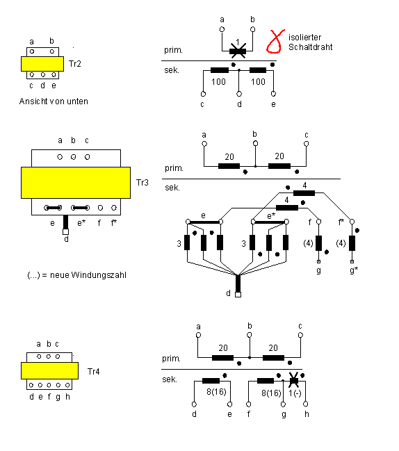

Tрансфоррматоры
Ниже показаны трансформаторы PC-ИБП. Их данные были определены при помощи измерений, подсчёта витков и расчётов.
Перед применением трансформаторов необходимо проверить соответствуют- ли они по размерам, числу обмоток, их назначению, числу витков с данными, приведёнными на схеме и фото’s.
При сомнении следует отказаться от его применения.
Рис. 7: PC-Tрансформаторы
и их модификация
(На рис.7: Ansicht von unten- вид снизу. (...) neue Windungszahl – новое число витков. Prim- первичная, sek- вторичная обмотки. Isolierter Schaltdraht- провод в изоляции. – DF3NP)

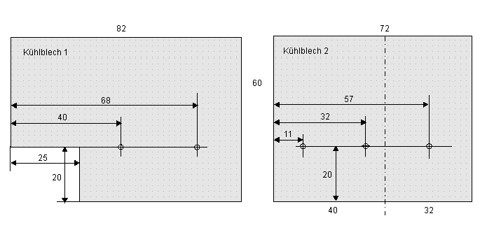

Радиаторы
Радиаторы изготовлены из алюминия толщиной 1мм. Слева радиатор для VT1 и VT2, которые должны быть изолированы друг- от- друга и от радиатора.
На правом радиаторе устанавливаются VT3, VT4 и D3
Рис. 8: Радиаторы

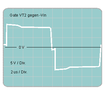

Фаза1:
Проверка работы PWM-IC и управления ключевым преобразователем. Для этого необходим источник постоянного тока напряжением 24В. Его «+» подключить к «+»С7 (Vх ), «-» к GND. После подачи напряжения на 11 и14 ножках IС1 должны быть прямоугольные импульсы с крутыми фронтами. На затворах VT1, VT2 управляющие импульсы имею вид, как на рис.9. Очень важно, чтобы сигналы имели такую же величину, форму и частоту. Также сигналы на затворах должны быть в противофазе, если они в фазе, то оба FETs были- бы в проводящем состоянии, что при подаче питающего напряжения приведёт к КЗ.
Рис. 9: Управляющее напряжение на затворах VT2
(VT1)

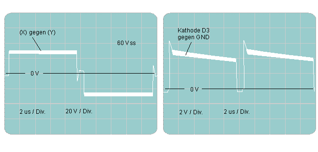

Фаза2:
Нагрузить выход 13,8 В 3 автомобильными лампами (12 В / 21 Вт ). Через трансформатор 230/48В подать переменное напряжение 48В на L1 / N, при этом источник +24В остаётся подключенным. Постоянное напряжение на С1 и С2 будет примерно 60В. При этом напряжении ключевой преобразователь уже может работать. Для измерений с помощью осцилографа нужно перемычкой временно соединить GND вторичной стороны и Y первичной. На выходе ИБП будет постоянное напряжение 4,3В и лампы нагрузки будут слабо светиться, что свидетельствует пока всё ОК. Выпрямление переменного напряжения на вторичной стороне осуществляется пока Bodyдиодами полевых транзисторов т.к. напряжения на затворах VT3 и VT4 пока недостаточно для открытия FETs. PWM IC1 пробует максимально расширить управляющие импульсы, чтобы на выходе ИБП получить 13,8В, что при 60В АС не удаётся.
Рис. 10: Напряжение в точке Х относительно Y
и на катоде D3 относительно GND

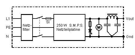

Дополнительные меры по снижению помех
Опыт по переделке РС. ИБП показывает, что фильтра, установленного на плате недостаточно.
Обычный промышленный сетевой фильтр и самодельный П- фильтр на выходе 13,8В уменьшают помехи.
Сначала было решено отказаться от применении выходного фильтра из- за падения напряжения на нём, в пользу стабильности цепи регулирования, однако изменение выходного напряжения на несколько десятков миливольт при изменении тока нагрузки, при использовании этого ИБП для питания 100Вт. трансивера не имеет никакого значения.
Дополнительные фильтры смонтированы в корпусе ИБП непосредственно у входов кабелей.
