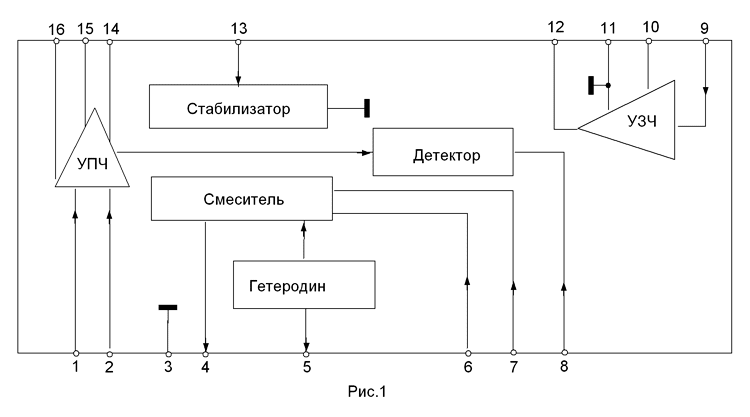

Радиоприемник Кандавского радиозавода (объединение «Radiotehnika») «Имула» РП-8310 (1), выпускавшийся в 80-е годы ХХ века, относился к третьей группе сложности и предназначен для приема радиовещательных станций АМ в диапазонах ДВ и СВ. Выполнен на многофункциональной микросхеме К174ХА10, структура которой показана на рис.1.
Микросхема содержит элементы следующих каскадов: гетеродина-мультивибратора, синусоидальное колебания первой гармоники которого выделяется подключаемым к микросхеме LC-контуром, двойного балансного смесителя, широкополосного 4-х каскадного УПЧ с резонансным выходным каскадом, 2-х полупериодного детектора, усилителя сигналов ЗЧ, стабилизатора напряжения питания. Таким образом, микросхема К174ХА10 усиливает и преобразует принимаемые сигналы, усиливает сигналы ПЧ, детектирует их и усиливает звуковой сигнал.

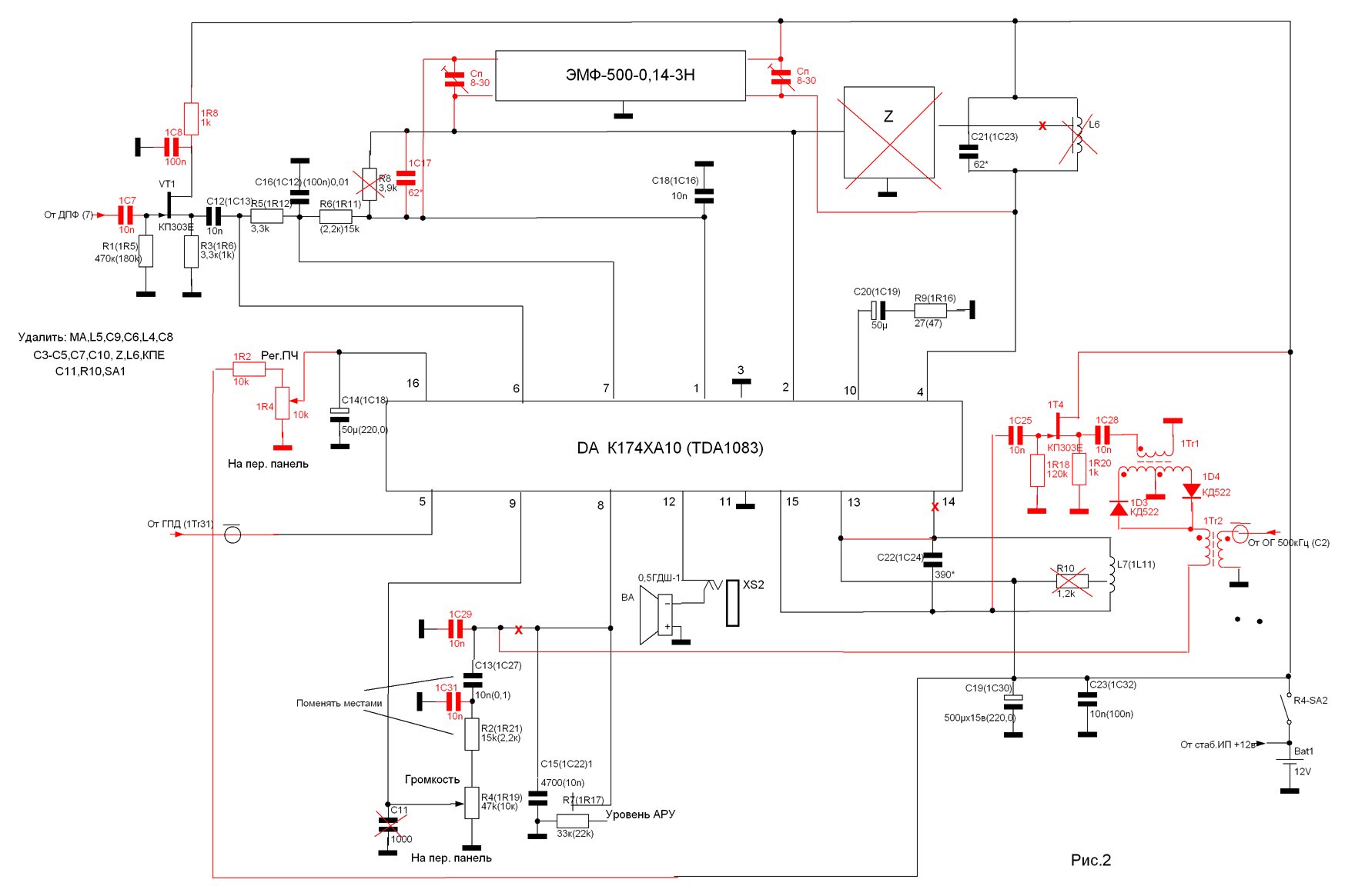

Занимаясь приемниками любительской радиосвязи, я обратил внимание на схему С.Г.Дылда (US5QBR) Простой SSB приемник на 80м на ИМС TDA1083» (2), размещенную на сайте CQHAM.ru (тоже и на QRZ.ru), выполненную с традиционным включением микросхемы ТDА1083 (аналог К174ХА10), как и в схеме «Имулы», но без использования внутреннего гетеродина, и хорошими отзывами о работе этого приемника. Тогда же и было решено по принципам, изложенным в статье (2), переделать бытовой радиоприемник «Имула» РП-8310 в конструкцию на любительский диапазон 3,5 мГц.

Обозначения элементов, начинающиеся с цифры, соответствуют схеме приемника в публикации С.Г.Дылда (US5QBR) «Простой SSB приемник на 80м на ИМС TDA1083» (2), а без первой цифры - обозначениям в схеме «Имулы». Часть схемы из (2), вносимая в «Имулу», выделена цветом (рис.2).

1. Аккуратно извлекаем плату приемника «Имула» из корпуса.
2. С печатной платы аккуратно выпаиваем и отсоединяем:
- магнитную антенну (МА);
- контуры ДВ и СВ гетеродина L5,С9,С6 и L4,C8;
- КПЕ и пьезокерамический фильтр Z;
- выпаиваем регулятор громкости R4, совмещенный с выключателем SA-2;
- переключатель диапазонов SA1;
- конденсаторы С3 - С5,С6,С7,С10;
- удаляем R10 и С11, а также катушку ПЧ L6.
3. Удаляем c заменой:
- меняем номиналы R1 на 180 кОм, R2 на 2,2 кОм и установить на место
С13, R3 на 1 кОм, R6 на 2,2 кОм, С21 меняем на 62* пФ, на место R8
устанавливаем 1С17 = 62* пФ;
- к R2 подключаем конденсаторы фильтра 1С29 и 1С31 по 10н
(плоские, типа КМ, можно со стороны печатных проводников),
другими концами на массу;
- к затвору VT на место C1 подпаиваем 1С7=0,01, в место крепления
XS1 тонким экранированным проводом (коаксиал) подаем сигнал с
ДПФ;
- на месте удаленного контура L4,С8 устанавливаем 1С8=100н, точку подпайки вывода стока VT1 и вывод 1С8 отсоединяем (обрезаем печатный проводник) и от него подаем напряжение питания на сток через вновь установленный 1R8=1 кОм.
4. Отсоединяем (перерезаем) от 14 вывода МС верхнюю по схеме точку
С22-L7 и соединяют ее с 13 выводом МС. Таким образом, на
вывод 15 подается напряжение питания через контур 1L11 (L7).
5. Аккуратно удаляем печатные проводники, которые в дальнейшем не
будут использованы при новом монтаже. Далее:
- на месте удаленных МА, КПЕ С2, С3 - С10, R4, L5, SA-1 навесным
монтажом монтируют истоковый повторитель на 1Т4, балансный
смеситель на 1D3-1D4, трансформаторы 1tr1 и 1Tr2. На вторичную
обмотку последнего подаем напряжение с частотой 500 кГц от
опорного генератора;
- напряжение ГПД частотой 4 - 4,2 мГц со вторичной обмотки
трансформатора 1Tr31 подаем тонким коаксиалом на 5 вывод МС
(вывод 8 SA1). Перерезаем печатный проводник от С13. Таким
образом, сохраняется регулировка системы АРУ С15-R7 (или, что
тоже, 1R17-1С22);
- от вывода 16 микросхемы подпаиваем проводник к среднему выводу 1R4
регулятор «Усиление ПЧ».
6. Параллельно плате со стороны удаленного контура L6 устанавливаем
ЭМФ (крепим любым способом - пластмассовый уголок или полоска на эпоксидном клее, например). Затем короткими проводниками в параллель к 1С17 и С21(1С23) подпаиваем выводы ЭМФ. На его выводы (с двух сторон фильтра) подпаиваем подстроечные конденсаторы Сп=8-30 пФ (можно из числа выпаянных ранее С1,С4,С6,С9).
7. Регуляторы 1R1 «Настройка» (в случае применения ГПД с электронной
настройкой), 1R4 (с 1R2) «Усиление ПЧ» и 1R19 «Усиление НЧ» (бывший
R4, его номинал заменить на 10 кОм) устанавливают на передней стенке приемника (или смотри вариант, где 1R1 монтируется на планке ГПД, а его ось выводится на лицевую панель). Еще можно применить дополнительный УЗЧ (мощности), например, такой как в (4).
8. На той же передней стенке крепится громкоговоритель ВА 0,5 ГДШ-1 и гнездо телефона (все от той же переделываемой «Имулы»).
9. Транзисторы VT и 1T4 типа КП303Е лучше заменить импортными BF245A.
10. Рабочее напряжение С19 (1С30) должно быть не менее 15 в.
