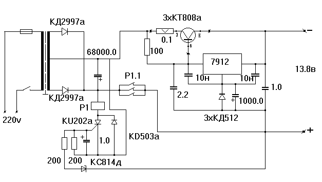

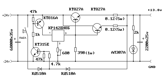

Блок питания 13.8В/20А вариант 1/2.

15.05.2011 20:09 верхний вариант по схеме включения нормально работать не может и ... -- аааааааа 04.01.2010 16:25 А в чёмственно ниправильнасть? Верхний вариант работает атменна... -- UA1ZKI 22.01.2008 09:50 Куда идём???Ерунда ,что неправильно -зато аккуратно нарисовано,а ... -- francua 22.01.2008 09:44 Куда идём???Ерунда ,что неправильно -зато аккуратно нарисовано,а ... -- francua |
