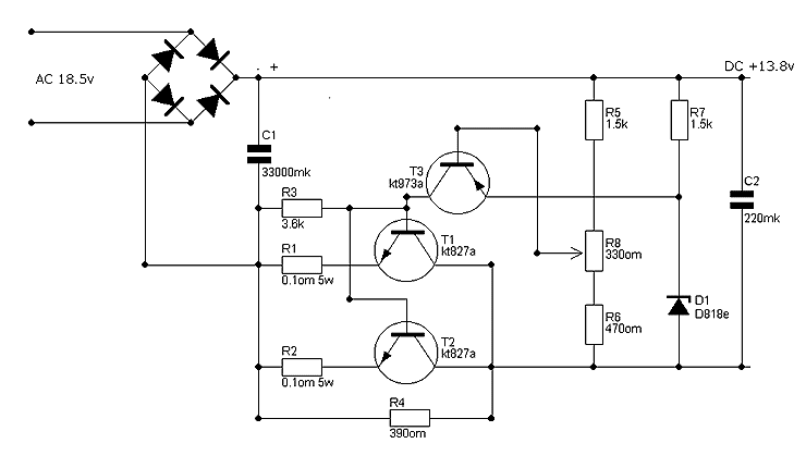

Блок питания для трансивера 13.8В.  22А.
Давид Девдариани (4L1DA), 4l1da@rambler.ru

01.12.2011 01:14 Дружище, схема перед Вами! Добавьте ещё один транзистор в паралле...  --  Электрик
22.11.2011 16:56 Хочу увидеть схему...  --
22.11.2011 16:55 Хочу увидеть...  --
14.11.2011 00:14 R5-510 ом; R6-1K; R7-200 ом; R8-470 Ом; Т3-КТ825А; вместо двух КТ...  --  Электрик
09.03.2011 11:40 Чем заменить 973...  --  Dmitry
05.07.2010 18:14 В принципе послледние 3 бп я тоже собрал на 3 транзисторах. ...  --  4l1da
29.06.2010 06:30 Схема хорошая,только нужно поменять местами R5 и R6 , и подобрать...  --  ua0wp
07.12.2009 14:41 Мне в этой схеме нравится то, что корпуса 827-х здесь можно сажат...  --  Александр
19.10.2009 14:05 Вообще эта схема содрана с журнала Радио 1984г.№12. Но только доб...  --  UA0AGX
15.12.2008 06:48 Схема стоящая повторения.А защита фантазия каждого...  --  UX1QA
15.12.2008 06:45 Схема стоящая повторения.А защита фантазия каждого...  --  UX1QA
06.10.2007 22:28 Ну так смейтесь.............  --  4L1DA
06.07.2007 17:09 Стоило выдавать? Где стабилизация ? Где защита ? Право СМЕШНО.......  --  Leo
