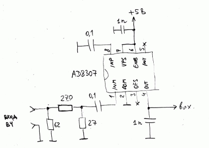

Основа всех этих ваттметров - измерительный модуль на AD8307. Одна из его возможных схем приведена на рисунке:
Этот измерительный модуль обладает следующими параметрами:
Частотный диапазон: до 500 МГц
Входное сопротивление: 50 Ом
Измеряемый уровень сигнала: -55 ... +25 dBm (от 3 нВт до 0.3 Вт)

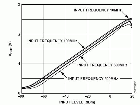

Микросхема AD0307 - это логарифмический усилитель с характеристикой, проиллюстрированной следующим рисунком (взят из описания микросхемы [1]):
В схеме, приведенной выше, на входе AD8307 установлен делитель напряжения с коэффициентом деления 1:11. Из-за этого график будет смещен вправо примерно на 20 дБм: уровню 0 дБм будет соответствовать выходное напряжение 1.5 В, -20 дБм - 1 В и т.д.

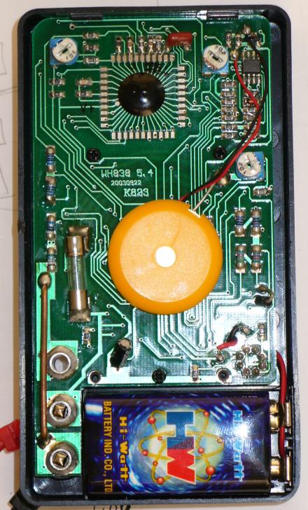

Такие мультиметры обычно построены на базе микросхем ICL7106 или ICL7136 фирмы Intersil [2] или их аналогов. В моем мультиметре (DT-838 Digital Multimeter) была микросхема в бескорпусном исполнении, но с удобным доступом к выводам:

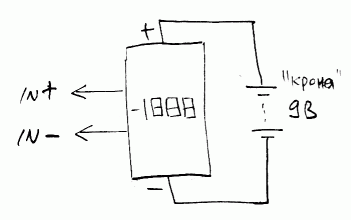

Если "выкинуть" из мультиметра все резисторные делители, пьезопищалки, предохранители, схемы контроля напряжения питания и проверки транзисторов и т.п., то останется вольтметр с пределом измерения ±200 мВ:

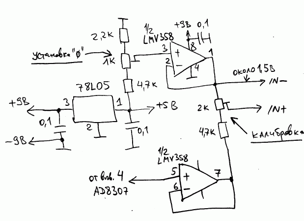

Осталось придумать способ подключения к нему микросхемы AD8307:
Стабилизатор 78L05 формирует напряжение +5В для питания AD8307. Для получения напряжения, соответствующего "нулю дБм", используется резисторный делитель и повторитель на операционном усилителе LMV358. Оно поступает на вход IN- вольтметра. В качестве буфера выхода AD8307 используется вторая часть LMV358, подключенная через подстроечный резистор к входу IN+ вольтметра. Таким образом, на индикаторе будут отображаться как положительные, так и отрицательные значения уровня входного сигнала (в дБм).

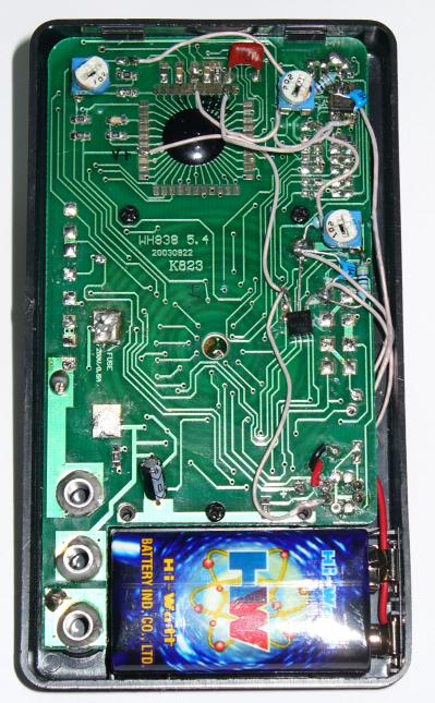

Сборка измерителя мощности проводится в несколько шагов. Сперва отыскиваются и изолируются от остальных цепей входы IN+ и IN- микросхемы ICL7106. Затем с платы мультиметра убираются "лишние" детали. Микросхемы 78L05 и LMV358 и другие дополнительные элементы устанавливаются на освободившиеся контактные площадки:
(нажмите, чтобы увеличить)
Затем откручивается печатная плата и удаляется ручка переключателя режимов работы мультиметра. Каплями припоя замыкаются те контакты переключателя, которые были бы замкнуты при установке его в положение "200m".

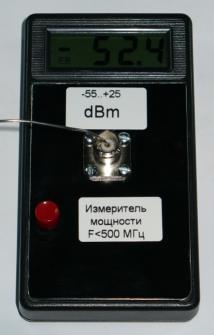

На верхней панели мультиметра размещается накладка с отверстиями для высокочастотного разъема (например, типа BNC) и выключателя питания. Измерительный модуль на микросхеме AD8307 располагается на миниатюрной плате, закрепленной непосредственно на разъеме. Плата изготовлена "лазерно-утюжным" способом и подключена к остальной части схемы гибкими проводами.
При настройке собранного ваттметра нужно установить "ноль дБм" на индикаторе, подав ВЧ сигнал соответствующего уровня на входной разъем, а затем воспользоваться вторым подстроечным резистором ("калибровка") для установки правильных показаний для сигнала с другим уровнем.
Фотография собранного ваттметра приведена ниже:

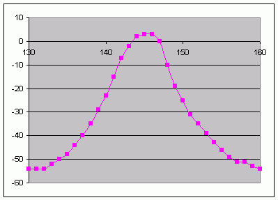

При отсутствии на входном разъема сигнала на ЖКИ отображается уровень около -56 дБм. При подключении ко входу куска провода длиной 10 см показания "прыгают" до -52 дБм - ваттметр черезвычайно чувствителен. Кроме прямого измерения мощности сигнала, он может быть использован, например, для проверки характеристик фильтров:
На рисунке приведена измеренная при помощи этого ваттметра АЧХ полосового фильтра BPF2/4 фирмы PROCOM. (Понятно, что прибор не может показать значения мощности меньше -55 дБм). Затухание на частоте 145 МГц - 1.3 дБ.
