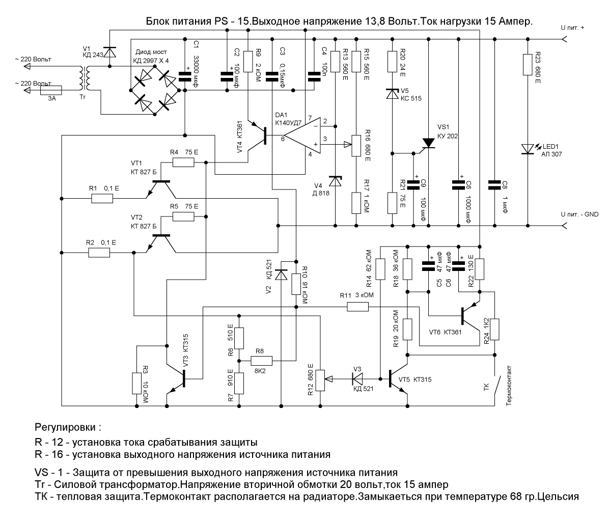

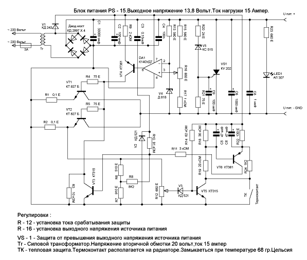

Схема электрическая принципиальная блока питания PS-15
Технические параметры блока:
Напряжение на выходе блока питания 13,8 вольта
Ток нагрузки 15 ампер
Напряжение на вторичной обмотке трансформатора 19,5 вольт без нагрузки
Диоды кд213 по две штуки включенные в параллель или кд2997 на небольшом радиаторе. Напряжение на конденсаторе “С1” без нагрузки 27,8 вольта. Регулирующие транзисторы КТ827 2 штуки, в некоторых блоках - 3 штуки при уменьшении радиатора. Сглаживающая ёмкость 33000 микрофарад. Операционный усилитель к140уд7. Резистор “R12” - установка тока срабатывания защиты. Резистор “R16” - установка выходного напряжения источника питания.
Тк – тепловая защита, применён биметаллический контакт с температурой срабатывания 70С, размещённый вплотную к радиатору.
Блоков питания у нас таких много. Кто их выпускает неизвестно. Есть модели с некоторыми изменениями и модификациями. В некоторых моделях применены тороидальные трансформаторы, в некоторых трансформаторы от телевизоров типа ТС – 180, с перемотанной вторичной обмоткой. От таких источников у нас питаются радиостанции с Рвых – 60 Ватт. Основные детали которые выходят из строя - регулирующие транзисторы.
