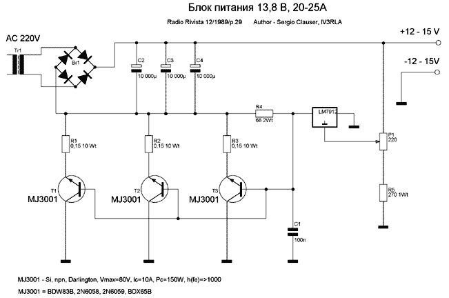

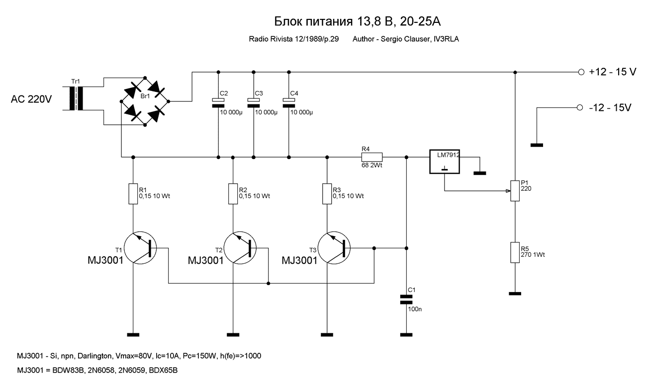

Блок питания 13.8В, 20-25А.
Блок питания рассчитан на выходное напряжение 12-15 вольт при токе нагрузки 20-25А и более, зависит от трансформатора, конденсаторов фильтра, выпрямительных диодов, количества и параметров силовых транзисторов.
Возможна замена на транзисторы pnp, при этом тип микросхемы - LM7812, у конденсаторов и диодного моста полярность должна быть обратная. Рекомендуется на выход поставить схему защиты от пробоя транзисторов.
