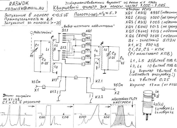

Кварцевый фильтр для полосы частот 7.000 - 7.025MHz.
Данный фильтр применяю с 1999 года на 7 МГц. Удалось получить полосу 7000 ... 7035 (5 по 7 кГц). Точнее 6998-7004/7004-7011/7011-7018/7018-7025/7025-7033. С его помощью удалось отстроится от булькающих помех-"убийц QSO" и остального "мусора". Испытывался в REF2001,ARRL2001,WPX2001 на 7 МГц.
Подключался и к моему Р-250М, и к TS-570D, и к UW3DI. В последнем случае результат был ошеломляющим - "старичок" приблизился по приему к Р-250М и TS570D.

Катушки выполнены на каркасах от Р-250(М/М2) (очень удобно- сразу с подстроечниками). Провод применяется ПЭВ 0,25, причем бифилярная скрутка для обмотки L2 образуется 4 скрутками на 1 см (это не очень важно, можно произвольно). Важно соблюдать фазировку, симметричность подключения. Обмотка L2 размещается поверх L1 равномерно по длине обмотки L1 . Как видно из рисунка , L6 (L3) может располагаться или выше или ниже обмотки L1, хотя удобнее для контуров от р-250 сверху.
Сразу советую применить 2 галеты по 11 (12) направлений , т.к. возможно будет желание и возможность (необходимое количество кварцев) обузить полосу каждого участка и увеличить их количество.
Конструктивно контура L1 и L5 в корпусе располагаются перпендикулярно, для уменьшения связи между ними. Контура L1/L5 можно предварительно настроить на Q-метре на 7 МГц. На реле лучше не экономить, выбирать с маленькой емкостью между контактами. Ось С1 выведена на переднюю панель и постраивает фильтр в полосе, а С3 находится в корпусе и нужен только для настройки П-образной характеристики.
Кварцы подгоняются очень легко, собирается обычная схема генератора, и резинкой вверх, а припоем вниз тянутся по частоте и проверяются на генераторе. Если есть возможность , то кварцы отбираются по максимальной амплитуде кварцевого генератора а затем на наличие паразитных резонансов на X1-48 ( но это если есть лишние кварцы).
