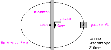

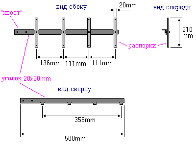

Всем этим условиям отвечает антенна которую я бы назвал "четырёх-элементный овал". На рис.1 вы видите конструкцию каркаса этой антенны. Траверса сделана из железного уголка 25x25мм к которому прикручиваются четыре распорки из любого изоляционного материала (дерево, гетинакс и др.) за распорками оставляют "хвост" для крепления антенны к мачте, любым удобным способом, c вертикальной или горизонтальной поляризацией.
Размеры элементов (овалов):
Рефлектор 727мм. (-20мм для спаивания
овала).
Активный элемент 653мм. (+10мм расстояние для разьёма).
Первый директор 649мм. (-20мм).
Второй директор 639мм.
(-20мм).
