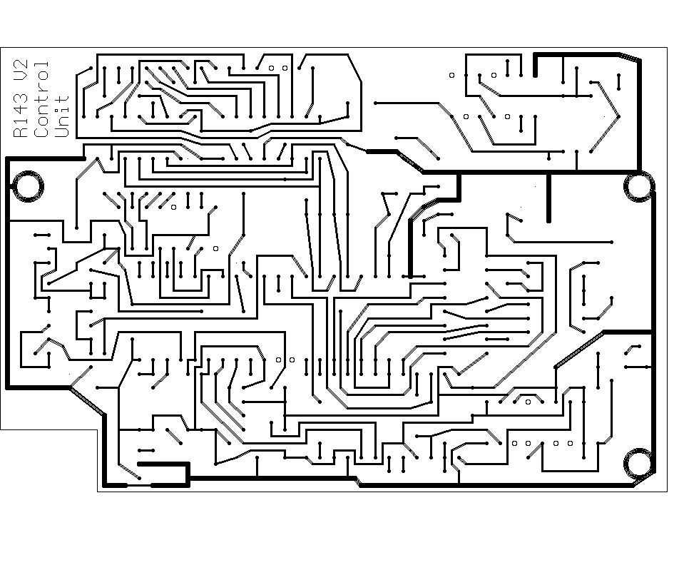

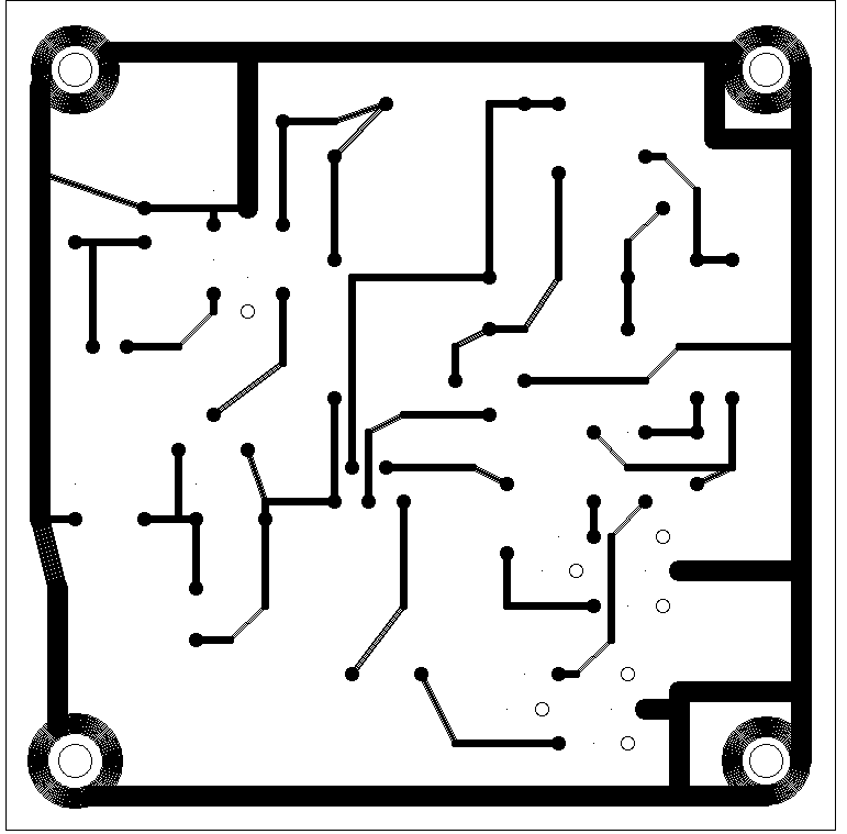

Блок управления выполнен на односторонней печатной плате размером 120 х 80 мм .

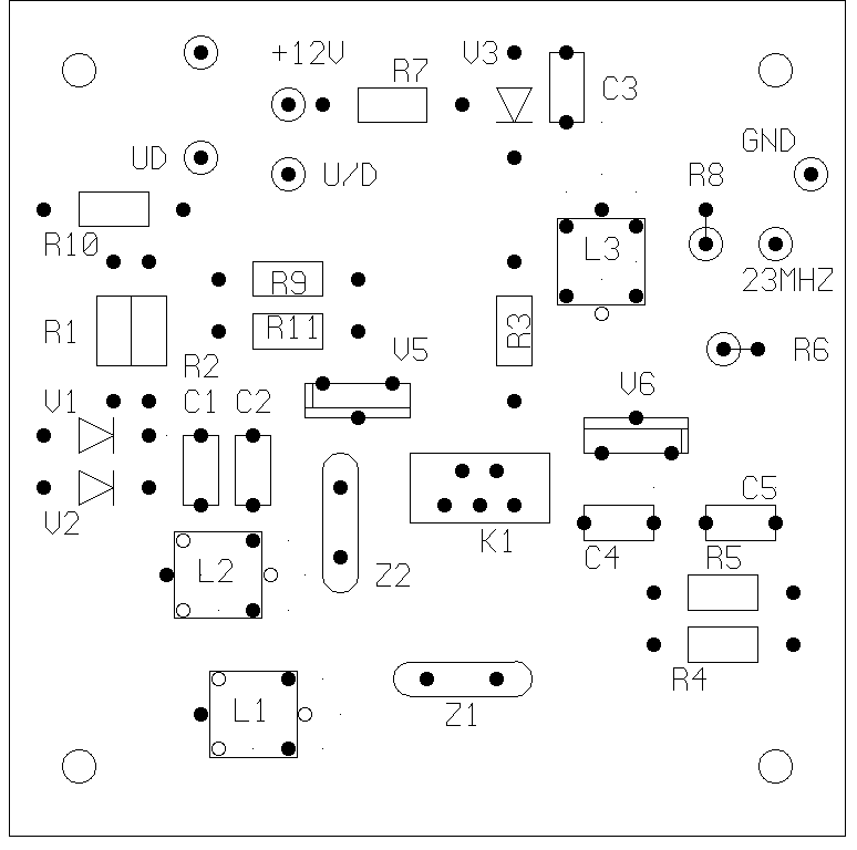

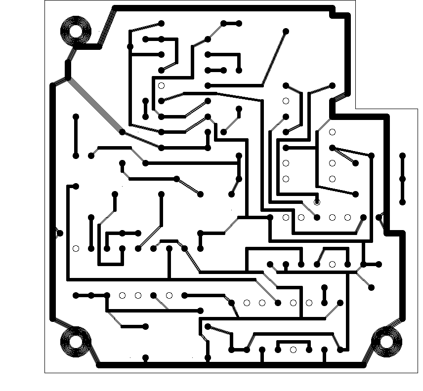

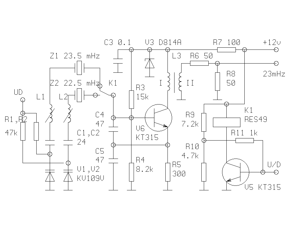

Кварцевые генераторы 22.5 , 23.5 мГц можно выполнить по схеме :
Катушки L1, L2 и L3 выполнены на каркасах диаметром 4мм с ферритовыми подстроечными сердечниками проводом ПЭЛ 0.1 . L1,L2 содержат 18 витков , L3 - 15 и 5 витков .
Блок Кварцевых генераторов выполнен на одностронней печатной плате размером 60х60 мм.

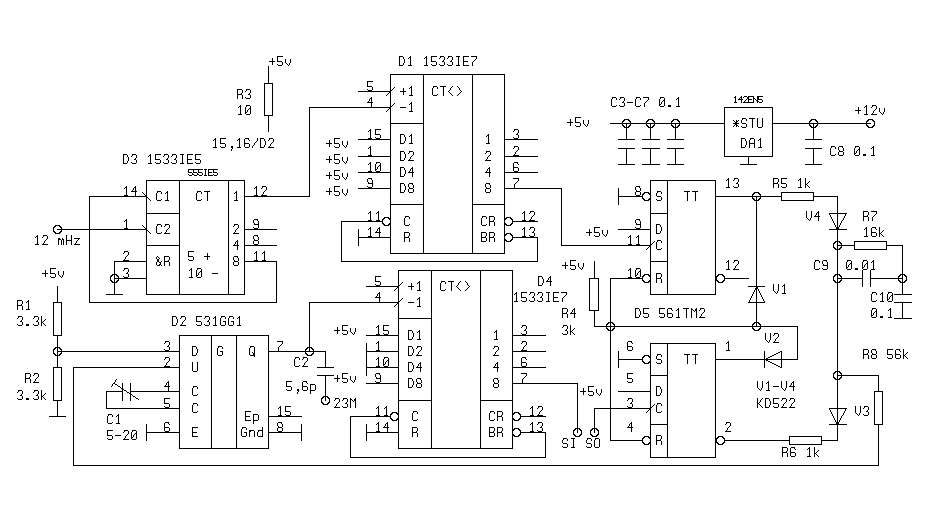

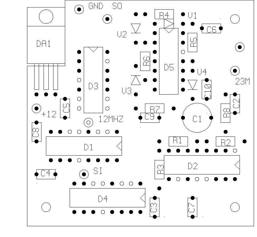

Дополнительный синтезатор 22.5 , 23.5 мГц выполнен по схеме
На микросхемах D1,D2 выполнен делитель канала опорной частоты 12 мГц . В качестве задающего генератора используется тактовый генератор АТ89с51 блока управления . Напряжение ЦАП изменяет его частоту в пределах , необходимых для перестройки выходной частоты синтезатора на 1 кГц . Микросхема D4 , совместно с 3-м каналом таймера 580ВИ53 блока управления образует ДПКД . На микросхеме D5 - 561 ТМ2 выполнен фазовый детектор . С его выхода (R8) управляющее напряжение подается на ГУН , выполненый на D2 - 531 ГГ1 .
Синтезатор выполнен в виде односторонней печатной платы размером 60х60 мм
