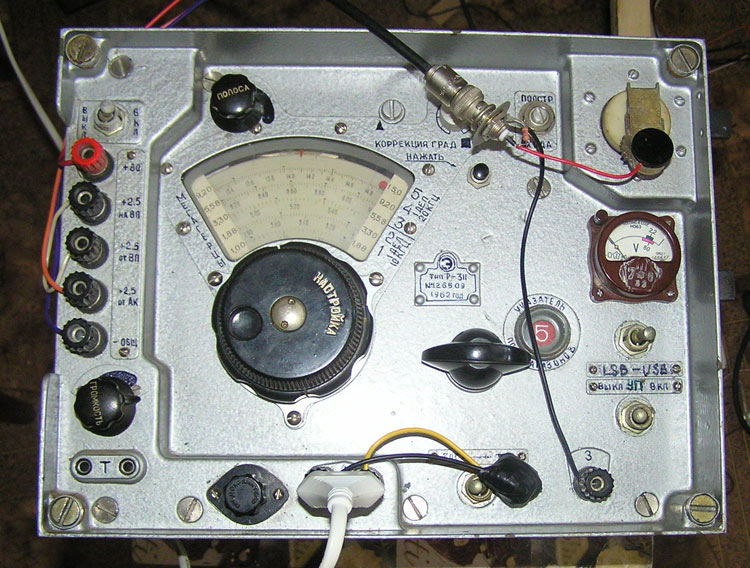

В этой статье я хочу поделиться своим опытом
модернизации Р-311 и надеюсь, что это поможет коллегам по хобби не только
повысить комфортность пользования Р-311, но и продлить активную жизнь этого
легендарного приемника. При этих доработках я старался исключить
необходимость в каких-либо механических доработках шасси или передней панели, а
так же сборки/разборки шасси.

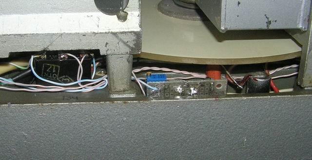

Техническое описание и инструкция по эксплуатации на приемник Р-311 доступны в Интернете [1]. Хочу обратить внимание коллег на то, что приведенная в нем схема является вторым вариантом и соответствует изделиям выпущенным позднее 65-67гг. Моему экземпляру приемника выпуска 1963г соответствует первый вариант схемы, приведенный в [2]. Благодаря тому, что изготовителем в обоих вариантах схем сохранена нумерация элементов (вновь добавленные имеют новый, больший, номер), указанное выше техописание и описанные ниже доработки полностью справедливы для обоих вариантов схем. Ниже, в приведенных ниже схемах для исключения путаницы нумерация оригинальных элементов приемника сохранена и дана в кружочках, а вновь вводимые элементы имеют стандартное обозначение, а их нумерация начинается с номера рисунка.

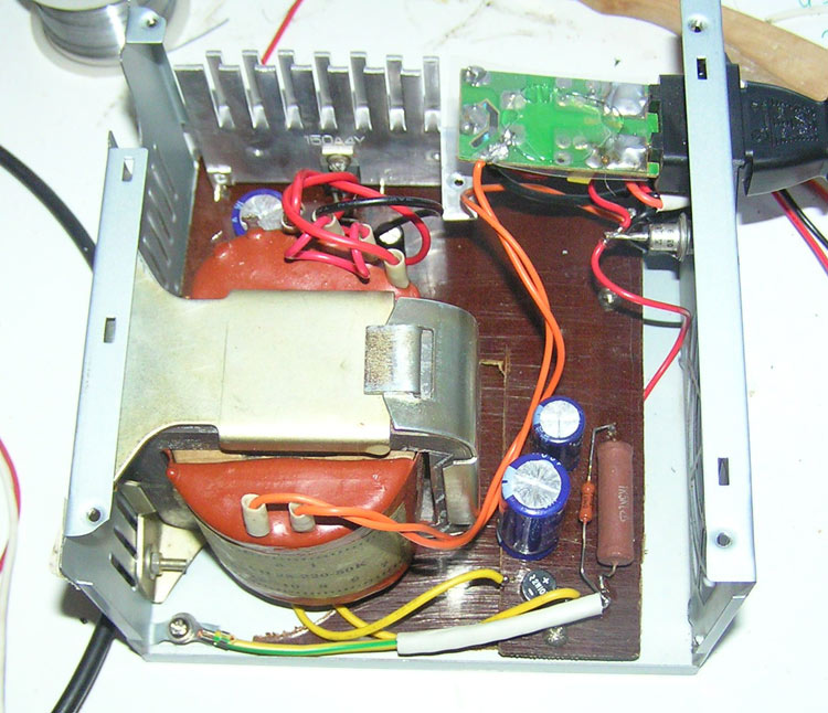

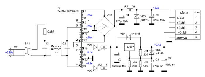

Блок питания стабилизированный, выполнен на основе LM317 в общем-то по почти типовой схеме (рис.1), по входу установлен помехоподавляющий фильтр 1C1,1L1,1C2 (от компьютерных блоков питания), конденсатор 1С5 несколько улучшает фильтрацию, выходное напряжение +2,4В выставляется подбором 1R6. Величина резистора 1R3 выбирается по формуле
R3=(Uвыпрям-Uстаб)/(Iстаб.мин+Iпотр), где
Iстаб.мин - минимальный ток стабилизации стабилитрона – 3…5мА
Iпотр – максимальный ток потребления приемником по анодной цепи (порядка 16 мА в исходном варианте, и 29 мА –после проведения всех описанных ниже доработок)
Вместо ТАН1 возможно применение любого унифицированного или от другого трансформатора, обеспечивающего требуемые напряжения по переменному току (80-90в при токе до 50мА и 2х6,3 при токе до 0,8-1А). Так, сейчас у меня трудится ТАН28 (ТАН1 сгорел, точнее после нескольких включений почему-то появилось КЗ в его накальной обмотке, может, конечно, это был просто заводкой брак, но одна из возможных причин - большой пиковый ток заряда электролита 10 тыс. мкФ, больше ТАН1 у меня не было - проверить не на чем, посему для надежности добавил в схему токоограничивающие резисторы 1R1,1R2).
При самостоятельном изготовлении помехоподавляющего фильтра конденсаторы 1С1,1С2 могут металлобумажными, пленочными, металлопленочными (из отечественных это, к примеру серии К40-хх, К7х-хх, импортные MKT,MKP и пр.) емкостью 10-22нФ на рабочее напряжение не менее 400в. Катушка выполняется на ферритовом кольце диаметром 16-20мм с проницаемостью на менее 2000 сдвоенным проводом в хорошей изоляции (тонкий МГТФ, телефонная или "компьютерная" витая пара и пр.) – 20-30витков. Диодный мостик 1VD3 может быть любой, допускающий обратное напряжение не менее 200В при токе более 50мА, например отечественные КД402-405, импортные 2W10 и пр. В качестве 1VD1,1VD2 применимы любые кремниевые диоды, допускающие обратное напряжение не менее 20В при токе более 1А, например отечественные КД212,213, импортные SR2100 и пр.
В виду применения
стабилизированного источника питания функции тумблеров переключения напряжения накала
(145) и освещения шкалы (148) не актуальны и их можно освободить для оперативного
переключения боковой и включения узкой полосы по НЧ. Для чего отпаиваем идущие
к ним провода и спаиваем их соответственно напрямую между собой.

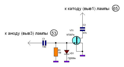

В начальном этапе изучения схемы планировалось это
сделать уменьшением избыточного усиления в УВЧ, УПЧ, но как выяснила
экспериментальная проверка - УПЧ достаточно малошумящий, а львиную долю шумов
дает смеситель. Самый простой способ снизить его шумы и, заодно, несколько
повысить его линейность и ДД - перейти на схему с управляемым сигналом ГПД
сопротивлением ООС, на основе полевого транзистора 2VT1(рис.2).
Подобные схемы не новы, давно
применяются и показывают хорошие результаты, единственно, в данном случае надо
учесть особенность ГПД Р-311 - из-за того, что емкость контура неизменна, а
переключается только катушка, резонансное сопротивление контура ГПД при
переключении диапазонов меняется практически на порядок, соответственно на порядок
меняется и выходное напряжение ГПД, причем на частоте 14-15МГц его амплитуда на
аноде лампы 53 падает до 0,55…0,6В. Это накладывает ограничения на выбор типа
полевого транзистора - его напряжение отсечки не должно превышать удвоенной амплитуды
сигнала ГПД, в данном случае -не более 1…1,2В (лучше меньше, хотя я не подбирал
конкретный экземпляр - взял просто первый попавшийся, ибо в правильно рассчитанной
схеме все должно быть ОК!). КП307А можно заменить на КП303А, Б, J309, 2SK544 и
т.п. С понижением частоты сигнал ГПД растет, транзистор при этом переходит в
четкий ключевой режим, что способствует увеличению линейности смесителя, а его
угол отсечки (открытого состояния уменьшается), что уменьшает коэффициент передачи
смесителя и тем самым несколько выравнивает чувствительность по диапазонам. Диод
2VD1обязательно германиевый (возможная замена в порядке
ухудшения) – ГД508, ГД507, Д18, Д20, Д2, Д9.
СтОит отметить, что величина дросселя 66 не совсем
оптимальна, по-хорошему индуктивность надо бы повысить в несколько раз ( так и
планировалось в начале), но испытания показали, что смеситель работает
нормально с родным дросселем, а от добра-добра не ищут.

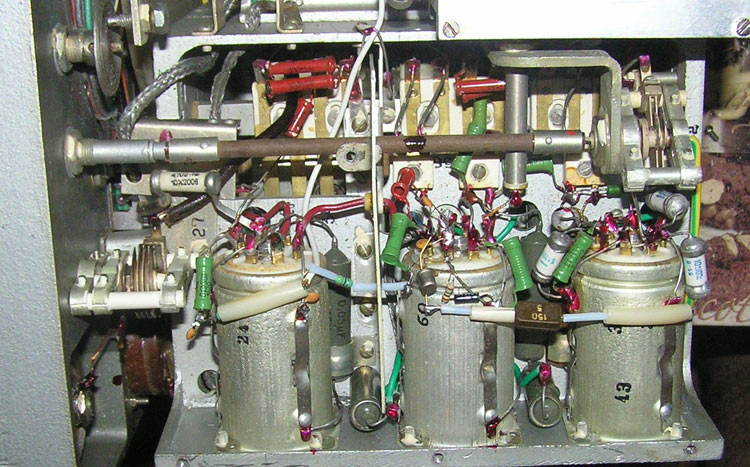

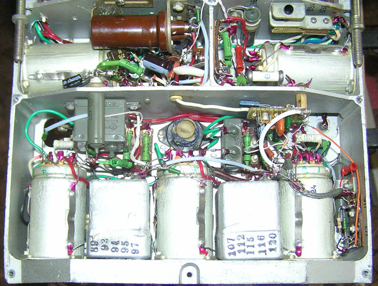

Конденсатор 61 расположен в труднодоступном
месте (паяльником не добраться) и чтобы не разбирать шасси, его просто удаляем
(выкусываем), а весь монтаж вновь введенных деталей смесителя ведем сверху
шасси, на выводах ламповой панели и других деталей, используя их как опорные
точки. После монтажа надо проверить режим работы 2VT1,
для чего высокоомным вольтметром (китайским цифровым мультиметром) измеряем
напряжение автосмещения на затворе - должно быть не менее -0,5В. Если будет
меньше, можно последовательно с резистором 62 (со стороны анода) включить
индуктивность (малогабаритный дроссель) индуктивностью 8,2-10мкГ подобрать по
максимуму напряжения автосмещения. Это немного (в 1,2-1,3 раза) повысит
напряжение ГПД. Затем, после проведения монтажа, возможно, придется немного
подстроить ГПД, т.е. откалибровать шкалу штатным способом.

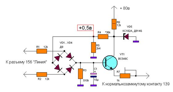

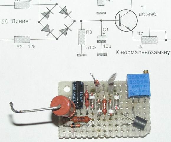

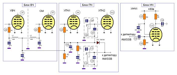

АРУ. Из нескольких опробованных вариантов лучшие результаты показал вариант RN9ARX[3] - АРУ по ПЧ/ВЧ быстро и без хлопков отрабатывает сигнал. Но и этот вариант не лишен недостатков - заведение отрицательно управляющего сигнала АРУ на смеситель, выполненный в Р-311 по так называемой односеточной схеме. И дело даже не в том, что меняем режим его работы, сколько в том, что в нем самом на сетке образуется напряжение автосмещения (из-за детектирования сигнала ГПД), причем величина его достигает на НЧ диапазонах 5-7В! И это напряжение после резистивного делителя уменьшенное в 2 раза, т.е. -2,5… -3,5 поступает в цепи регулировки АРУ ,тем самым запирает практически полностью и лампы УВЧ/УПЧ и диод АРУ, в результате на НЧ АРУ практически не работает. Лучшие результаты показало АРУ без подключения к ней смесителя, хотя при этом и уменьшилась глубина регулировки.
В нашем варианте (рис.3) с доработанным смесителем такой проблемы нет, в результате регулировка по цепям смещения одновременно 4х каскадов обеспечивает высокую эффективность АРУ. При самых сильных сигналах на входе приемника, амплитуда напряжения на последнем контуре ПЧ (элементы 116,120) не превышает 3В. В цепь управления АРУ введена задержка - детектор АРУ 3VD1 не германиевый, а кремниевый КД521,522(1N4148), что заметно улучшило ее работу при малых сигналах. Введение дополнительной пропорционально-интегрирующей цепи 3R1,3C4 увеличило время восстановления АРУ при сохранении ее высокого времени срабатывания, что субъективно снизило зашумленность эфира за счет снижения уровня шумов в коротких паузах речевого или телеграфного сигнала. Усилена развязка по цепям управления УВЧ и смесителя. Если нет в наличии готовых малогабаритных дросселей с индуктивностью 0,5-1,5мГн, их можно выполнить на ферритовых колечках диаметром 7-10мм проницаемостью не менее 1000 –достаточно 30-35 витков. В крайнем случае, их можно заменить резисторами сопротивлением 1-2 кОм. Здесь также применен объемный монтаж на выводах ламповой панели и других деталей, используя их как опорные точки.
В виду изменения схемы детектора, первый каскад УНЧ переводим в пентодный режим. Для чего анод 123 лампы отключаем от контура и через резистор 3R2 33кОм подаем на него питание +80В. Вывод конденсатора 130, соответственно, переносим с экранной сетки на анод. Вывод экранной сетки блокируем дополнительным конденсатором 3С5 47нФ (из серии К7х-хх и т.п. на напряжение не менее 100в).

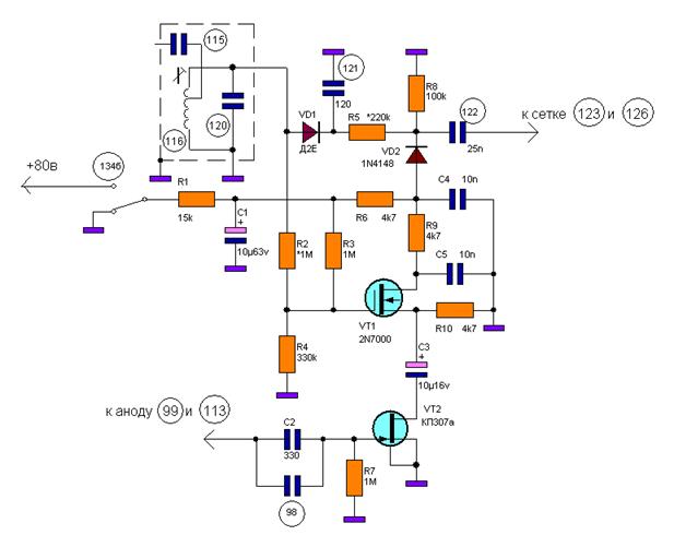

Детекторы АМ/SSB. Если качество работы диодного детектора АМ, примененного в Р-311 особых нареканий не вызывает, то реализация в нем детектирования сигналов CW и, особенно, SSB на основе обычного диодного детектора с подмешиванием сигнала телеграфного гетеродина дает совершенно неудовлетворительные результаты. Подобный принцип детектирования телеграфного сигнала активно применялся в американских приемниках 30х годов выпуска (Hi!) откуда и перекочевал в разработки нашей оборонной промышленности 40-50гг (Р-310, Р-311, УС-9, РПС, Волна-к и пр.). Перечислю вкратце основные принципиальные недостатки этого морально и физически устаревшего способа детектирования SSB сигнала, отмеченные нашими коллегами еще полвека назад, в эпоху массового внедрения однополосной связи - диодный детектор выделяет в основном наиболее сильные сигналы несущей, поэтому прием сигналов SSB резко ухудшается, если помеха превышает сигнал от телеграфного гетеродина. А в случае, когда уровень однополосного сигнала превышает напряжение подводимой несущей, прием становится просто невозможным из-за больших нелинейных искажений. Иными словами удовлетворительный прием SSB возможен только в довольно узком диапазоне амплитуд входного сигнала. В результате оптимальный уровень входного сигнала приходится постоянно подстраивать регулировкой РРУ под очередного корреспондента и/или в зависимости от уровня помех по соседнему каналу. И тогда же, в 50гг было найдено решение проблемы – в применении так называемых "линейных" детекторов, или, в современной терминологии, не детектирующих смесителей, чем мы собственно и займемся.
Требования к детекторам АМ и SSB противоречивые - для лучшей линейности диодного детектора нужен максимально большой сигнал, а для смесительного ключевого - не более 0,5-0,7В. Это с одной стороны, а с другой, в виду отсутствия отдельного регулятора уровня НЧ сигнала, нам надо ограничить максимальный уровень сигнала на входе УНЧ уровнем, чтобы не было его перегрузки по выходу. Всем этим требованиям удовлетворяет схема детектора АМ/SSB, приведенная на рис.4.
Как видим, для АМ - обычный диодный детектор на германиевом диоде 4VD1( возможно применение Д2Ж, Е), на который подается полное напряжение контура( максимально до 3В), что обеспечит хорошую линейность, а сигнал на УНЧ снимает с резистивного делителя 4R5, 4R8, при этом варьируя соотношением этих резисторов можно подобрать оптимальный уровень выходного напряжения детектора АМ . Причем надо стараться поддерживать суммарное сопротивление 4R5+4R8 примерно равным 300-360кОм (это обеспечит полосу пропускания детектора АМ порядка 3кГц, а не так как в оригинале - 1,5кГц - помните, приемник изначально "заточен" под CW).
А для SSB - это активный
смеситель на высоковольтном полевом транзисторе 4VТ1
2N7000 (возможная замена КП501,BS170 и пр.) с управляемым
сопротивлением в цепи ООС на основе полевого транзистора 4VТ2
КП307а (возможная замена любые типа КП302-КП307, BF245
с напряжением отсечки не более 3,5-4в и пр.). Благодаря применению полевого
транзистора с изолированным затвором, детектор SSB
в отключенном состоянии не оказывает никакого влияния на режим АМ. Для
повышения крутизны преобразования по второй гармонике напряжение телеграфного
гетеродина частотой порядка 232кГц, поступающее на затвор 4VТ2
через конденсатор 4С2, выставляется ( при настройке гетеродина – об этом чуть
ниже) достаточно большой величины – порядка 4-5Вэфф. В цепи стока 4VТ1
включен "подчисточный" двухзвенный ФНЧ 4С5,4R9,4С4
с частотой среза примерно 3кГц.
При переключении в режим телеграфа группой тумблера 134б
напряжение питания подается в стоковую цепь 4VТ1
и через цепь резисторов 4R1,4R6 уже величиной примерно 50-55В открывает диод 4VD2
и запирает 4VD1, т.е. производится электронная коммутация выходов
детекторов. Подбор оптимального выходного сигнала детектора в режиме SSB
производится резистором 4R2.

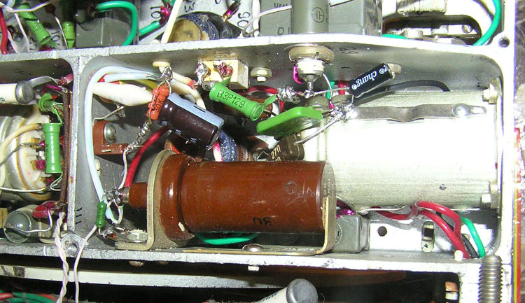

Монтаж детектора
производится на вспомогательной монтажной платке (я использовал стандартную
макетку). На винт, крепящий монтажную платку конденсатора 130, вместо гайки
прикручена резьбовая бонка, к которой и закрепляется платка детектора.
Конденсатор 4С2 паяется в отсеке телеграфного гетеродина прямо на контакты конструктивного
конденсатора 98.
Ток потребления детектора по цепи 80В не превышает 2мА.

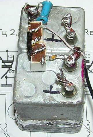

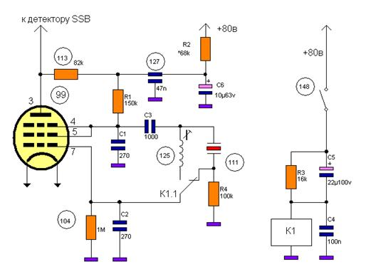

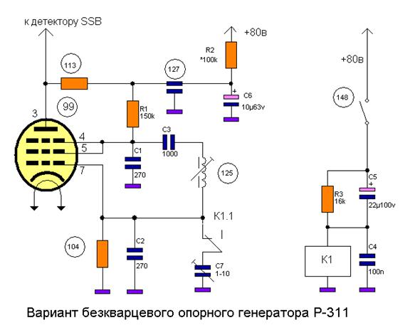

Телеграфный гетеродин в Р-311 кварцованный на частоту 232,125кГц, что соответствует после преобразования по второй гармонике, частоте несущей 464,25кГц. Т.к. эта частота находится ниже полосы пропускания кварцевого фильтра, а частота ГПД – выше частоты сигнала, то максимум усиления приходится на нижнюю боковую полосу. Поэтому комфортный прием SSB возможен только на нижних КВ диапазонах, а вот на 20м диапазоне прием ведется на верхней боковой полосе, подавляемой кварцевым фильтром, и возможен, фактически, только благодаря невысокой прямоугольности его АЧХ. Для полного использования селективных свойств кварцевого фильтра на 20м диапазоне необходимо переключать частоту несущей выше его полосы пропускания, что и реализовано в предлагаемой доработке (рис.5) с максимальным использованием штатных элементов приемника.
Собственно сам генератор собран по схеме Клаппа, времязадающие конденсаторы 5С1,5С2,5С3 общие для обоих режимов, от них зависит стабильность частоты в режиме LC генератора, поэтому должны быть качественными, термостабильными. Я поставил старые КСО - с ними стабильность получилась просто отличная - в течение часа +-2...3 Гц. Следует отметить, что в таком включении частота кварцованного генератора немного снизилась - примерно на 100 Гц, что с одной стороны благоприятно для приема нижней боковой, а с другой при проведении штатной калибровки на верхнем диапазоне надо не забывать вводить поправку - примерно на 6кГц. Настройка частоты при приеме верхней боковой производится штатным сердечником катушки 125 по наиболее приятному для вас звучанию, я выставил на 233,57кГц. Подбором резистора 5R2 (он устанавливается вместо резистора 128) устанавливается требуемая амплитуда выходного напряжения. Для нашего детектора SSB с преобразованием по второй гармонике лучшим будет напряжение, при котором напряжение автосмещения на затворе 4VТ2 превышает примерно в 2-3 раза напряжение отсечки. Больше 10В выставлять нежелательно, т.к. снизится надежность работы детектора, посему в детекторе допустимо применять полевые транзисторы с отсечкой до 3-4в.
Переключение частоты осуществляется
свободным тумблером 148, коммутирующим питание реле 5К1, конструктивно
расположенного в отсеке генератора. Применен экономичный режим питания реле,
это снижает нагрузку на блок питания и уменьшает дополнительный нагрев от реле
в отсеке генератора. Реле может быть любого типа, важно, чтобы ток отпускания
был поменьше (желательно не более 3-3мА). Общее сопротивление цепи 5R3+
Rобмотки, должно быть таким, чтобы обеспечить протекания тока величиной в 4-5
раз больше тока отпускания, т.е. 5R3(кОм)=80/[(4...5)*Iотп(мА)]-Rобм(кОм). Так
я выбрал РЭС55 с сопротивлением обмотки 2кОм и током отпускания 1мА. Емкость
конденсатора С5 выбирается такой, чтобы постоянная времени 5C5*Rобм была в
10-20раз была больше времени срабатывания реле.
Для улучшения развязки по цепи питания ввел
дополнительный конденсатор 5С6 - на всякий случай, почему нет - место для
монтажа есть, а кашу маслом не испортишь.
Какой же это спортивный приемник, если нет S-метра. к тому же вольтметр у нас есть в наличии, грех не воспользоваться этим (Hi!) Вот только заковыка – ток потребления этого прибора порядка 5мА. Поэтому, с одной стороны, без усилителя тока нам не обойтись, а другой - продолжаем транжирить анодный ток - еще 6мА. В сумме 2мА (смесительный детектор)+5мА(питание реле)+6мА (S-метр) +5мА (минимальный ток стабилитрона)+16мА (номинальный ток потребления приемника)=34мА - это обязательно надо учесть при корректировке резистора в цепи стабилизатора +80В. Схема приведена на рис.6.
Для уменьшения влияния (нагрузки) S метра на выходной трансформатор (имеющий по выходу "линия" номинальную нагрузку 1,5кОм) в качестве 6VT1 применим современный кремниевый транзистор с Кус по току не менее 300 (возможна замена КТ3102Г,Е, BC/KC547C...549С,2N3904, 2SC1815 и пр.). Для уменьшения зоны нечувствительности внизу шкалы, введен резистивный делитель 6R4,6R5, обеспечивающий начальное напряжение смещения транзистора порядка +0,5В. Детали S-метра монтируются на небольшой монтажной платке (я использовал стандартную макетку) размерами 25х40мм, которая размещается в нише под разъемом 156, к которому и припаивается входные резисторы. Напряжение +80В берется с предохранителя (к нему припаян верхний по схеме вывод 6R6), земля - с заземленного контакта переключателя 134б. Отключаем провод +2,4в от нормально замкнутого контакта 139 и к нему подключаем S метр, функция измерение анодного напряжения при этом сохраняется.
В выпрямителе можно применить любые маломощные германиевые диоды - Д2, Д18-20, Д310, Д311 и т.п. В качестве 6VD5 – любой маломощный стабилитрон с напряжением стабилизации 6-10в.

В сети магазинов Кварц есть недорогие отечественные
достаточно узкополосные пьезокерамические фильтры ФП1П1–60,01 http://www.radioscanner.ru/uploader/...iceskie_fi.zip
имеющие по ТУ полосу 4-6кГц, а реально измеренная - 4,5. Пара
таких фильтра, включенных последовательно, дают полосу 3,5кГц - а это уже
что-то более серьезное, т.к. позволяют существенно повысить селективность по
соседнему каналу без серьезной переделки тракта ПЧ.
Собственно, о этом я уже давно писал, и наконец-то у самого дошли руки
это реализовать в Р-311, благо полоса пропускания такого тандема 464,3-467,8кГц
прекрасно сопрягается с частотами штатного КФ. Схема включения приведена на
рис.8.
Как
видим нам нужно удалить конденсатор связи 94, для чего надо мощным паяльником
нагреть крышки(заглушки) , закрывающие доступ к сердечникам катушек ( операцию
подстройки контуров ПЧ все равно рекомендуется делать время от времени, т.к. параметры
контуров со временем "уходят" ) и поддеть их край острым шилом
(тонкой отверткой), между открывшимися отверстиями ( внутри экрана) находится
искомый трубчатый керамический кондесатор и его надо тем или иным способом
удалить (выкусить, выломать). После этого на верхней стороне корпуса, между
штатными выводами, которые теперь служат и элементами крепления, размещаем оба
фильтра с конденсаторами связи (см. фото), С1 должен иметь рабочее напряжение
не менее 150В, я поставил трубчатый керамический конденсатор типа КТ-1.
Монтируем контура обратно на шасси и подав испытательный сигнал 465,5кГц (т.е.
соответствующий центральной частоте полосы пропускания штатного КФ),
подстраиваем контура по максимуму сигнала - вот и вся доработка.
Вверху сквозная АЧХ получилась в виде тупого угла с максимумом 465,5кГц и
полосой пропускания по уровню -6дБ порядка 2,8кГц, подавление нерабочей боковой
в средней части порядка - 30дБ - а это уже существенный и вполне заметный
результат , пользоваться приемником на любительских диапазонах стало намного
комфортнее, но правда для АМ полоса узковата.
Опорный
генератор скорее всего понадобится тоже переделать, т.к. в
кварцованном режиме вряд ли частота будет требуемой ( на 300Гц ниже нижнего
среза ), посему схему надо будет немного переделать (см.рис.8) -
кварц убираем и на его
месте крепим триммер с воздушным диэлектриком с максимальной емкостью порядка
10-15пФ.
Нижний вывод катушки 125 подключаем напрямую к сетке лампы 99 и
сердечником катушки выставляем верхнюю частоту опоры ( примерно +300гц от
верхней частоты среза ЭМФ), а нижнюю частоту опоры (примерно -300гц от нижней
частоты среза ) этим триммером, подключаемым контактом реле.
Передняя панель доработатнного Р-311
Монтаж керамических фильтров
Вид на монтаж ПЧ блока Р-311
Вид на монтаж переключаемого опорника Р-311

Вид на монтаж Sметра
Размещение Sметра
Фото монтажа блока питания
