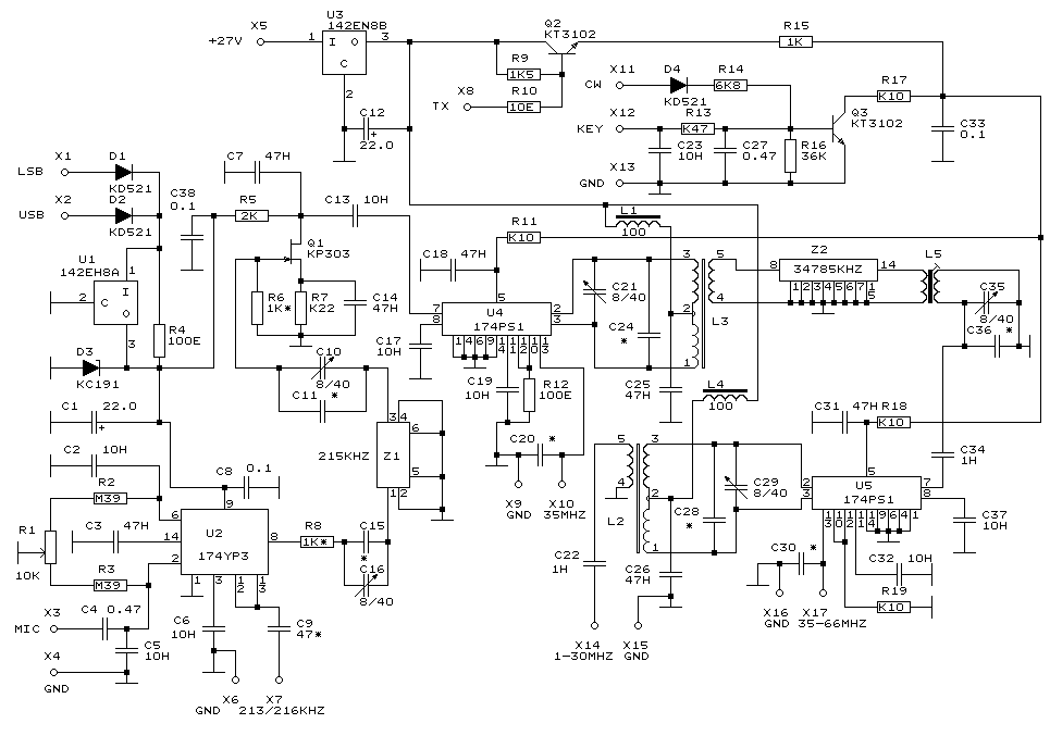

Передающая приставка к Р399.
Собственно схема взята из РЛ КВ и УКВ 8/97, с 19. Разводка сделана для установки в Р399.

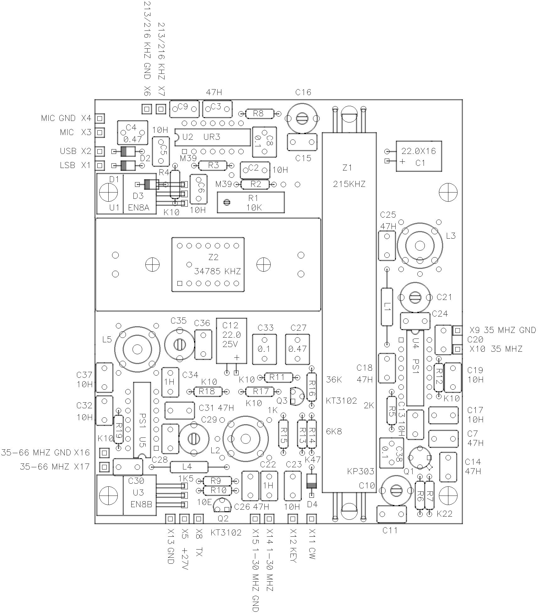

Конструктивно крепится в блоке КБ12 вместо платы К1211 (УНЧ). Правда придется сделать свой маленький УНЧ и разместить его в блоке КБ15. Также необходимо будет перенести кварцы гетеродинов 216 кГц и 213 кГц в нижний отсек блока КБ12. Я их припаял на плате К1210, места там достаточно. На плате можно смонтировать кварцевый фильтр как в Р399 или фильтр с полосой 6 кГц от фирмы "Морион" alexey@morion.spb.su. Стабилизация питания для U2 монтируется по желанию: U1 или D3, R4. Заменой Q2 на другую проводимость, поменяв при этом местами эмиттер и коллектор, можно сменить полярность сигнала включения TX. Каскад на Q1 разведен так, что можно смонтировать или усилитель или истоковый повторитель. На контакты X1, X2, X11 подается напряжение +12В с питания соответствующих гетеродинов приемника.
Монтажная схема
Печатная плата
