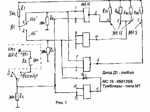

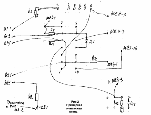

Изменения коснулись синтезатора частоты (СЧ) – схема изменений приводится на рис.1 и рис.2,блока НЧ (БНЧ) , блока высокой частоты (БВЧ) и блока усилителя мощности (БУМ).

Перемычку П1 выполнить следующим образом : перерезать дорожку, соединяющую R 15 c 5й и 7й ножками МС4. Соединить 5-ю и 7-ю ножки с 1й, 2й и 3й МС4 ( это и будет перемычка П1). R15 заменить на 36 Ком и по прилагаемой схеме изменений рис.1 это будет R1.
На МС13 8й вывод отпаять и припаять на 7й вывод. В схеме 3й вывод МС 11 заземлен. На самом деле он подключен через сопротивление ,обозначенное на рис.1 как R77. Собрать схему рис.1.
МС 18 помещена в блоке СЧ над МС4 и МС5 вверх выводами, все соединения выполнены навесным монтажом. Не устанавливая блок СЧ в р/с , проверить работу делителя на МС 13 , для чего:
1. Гибкими проводами длиной 7-10 см. подключить к СЧ тумблеры В1 и В2 и установить их соответственно в положение “144” и “0”.
2. Резистор R2 подключить к СЧ к выводу 16 МС6 .
3. Подать на СЧ ( Ш2-2) питание +13,2в .
Т.к. при этом Fсч = Fсиг-Fпч = 144,0 –10,7 = 133,3 мгц , то коэффициент деления должен быть :
133300 кгц : 25 кгц ( шаг сетки частот ) = 5332
Имитируя работу переключателя каналов, замыкают на землю соответствующие контакты разъемов Ш2, Ш4, Ш3 по порядку . При замыкании Ш2-4 (25x1 ) коэффициент увеличится на 1, т.е. будет равен 5333 , при замыкании Ш2-5 коэффициент будет 5334 и т.д. , при замыкании Ш2-6 ( 25x3 ), Ш4-5 (100x4 ) и Ш3-5 ( 500x1 ) коэффициент будет равен 5371. Таким же образом проверяют диапазон 145 Mгц .
Коэффициент деления рассчитывается по формуле : К=4(1000 x P1+100 x P2 + 10 x P3 + P4) + P5.
Так же проверяется и работа с репитером: В1 установлен на 145 мгц , В2 – на “ Peпитер “: на передачу коэффициент изменяется , начиная с 5348 ,а на прием – с 5372. Режим “ прием “ имитируется переключением В2 в положение “0”. По окончании проверки делителя СЧ , отключить от него +13,2 в .
