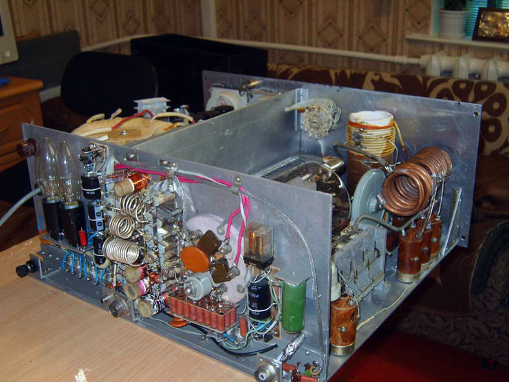

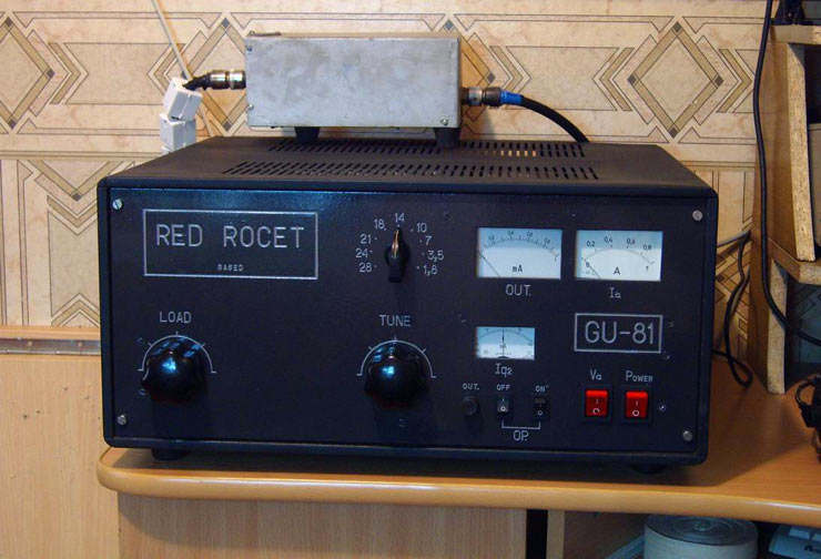

Главное идея. Её и предложил Сергей. Его идея о смещении влево характеристику ГУ-81 проста и гениальна как все простое. Моя задача  создать усилок, который мог бы стоять на столе и без шума и пыли отдавать честный 1квт не угрожая при этом соседям и не доставлять лишнего шума.
Думаю с этой задачей справился без затруднений. И так:
Вот пожалуй и все параметры, но в стабилизаторе экранной сетки применен бареттер (здорово спасает от внештатных ситуаций—неконтакт первой сетки и ток ограничивается свечением баретторов и т.д.). Вместо описанного последовательного питания я использую ТРАДИЦИОННО –ДОСТУПНУЮ систему параллельного питания анода ,но по своей технологии испытанной в более чем десяти конструкциях и повторенной очень многими конструкторами.
Предложенные на вход лампы П контура не самое лучшее (я правда поставил их, но проблем с этим очень много) прежде всего это реактивность входа лампы, что бы её убрать приходится делать различные нейтрализации.
Лучше всего ведет себя параллельный контур с отводом от части витков с низу (первые витки я мотал посеребрянным проводом, что бы легче находить отвод по входу, который соответствовал бы 50-ти Омам) вобщем есть мелочи, которые не столь уж и существенные. Если взялись за конструирование, то все должно получится.

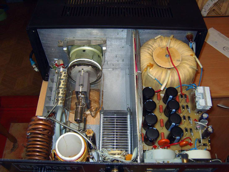

Много вопросов по поводу трансформатора для анода .
ТОР 2,4квт
Накальный транс ТС180
Остальные напряжения ТС 180
ИТОГО: ВСЕГО ТИ ТРАНСА
Габариты :470 х 210 х 400 мм
Вес : 32кг.

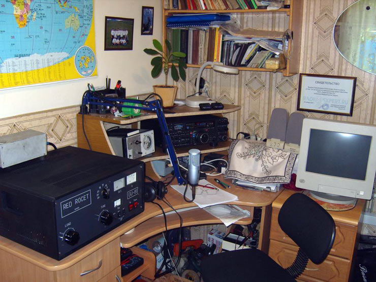

Прилагаю фото данного усилка и как он смотрится на моем рабочем месте.
