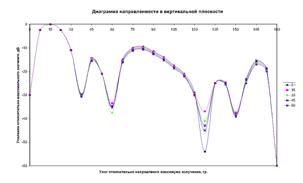

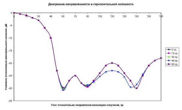

В качестве модели мы использовали 32-метровую мачту, изготовленную из алюминиевого сплава, укреплённую проводящими растяжками диаметром 4 мм, закреплёнными на мачте на высотах 16 и 31 м. Три крепления их на земле установлены на расстоянии 18 м от мачты. На мачте мы расположили три четырехэлементные антенны Яги диапазона 20 м с длиной траверс 9 м с изолированными от нее элементами. Антенны мы разместили на высотах 32, 22 и 12 м. Антенны объединены в стэк и запитаны синфазно. В компьютерной модели земля под антенной обладает следующими характеристиками: е=10, а=13 См/м.
Для того чтобы графическое отображение ДН было удобно для восприятия и более наглядно вместо привычной полярной мы выбрали линейную систему координат. Это позволяет произвести более детальный анализ боковых лепестков при общем затухании сигнала намного превышающем 20 дБ. На рисунках изображены ДН антенных систем с растяжками, отклоняющимисяся от направления максимального излучения антенны на угол от 0° до 60° с интервалом 15°. Конфигурация растяжек такова, что их расстановка относительно антенны повторяется через каждые 60°. Поэтому пяти значений углов будет достаточно для того, чтобы описать влияние растяжек на производительность антенны при их вращении вокруг мачты на 360° (понятно, что вращение оттяжек вокруг мачты при фиксированном положении антенны соответствует вращению антенны при фиксированном положении растяжек).

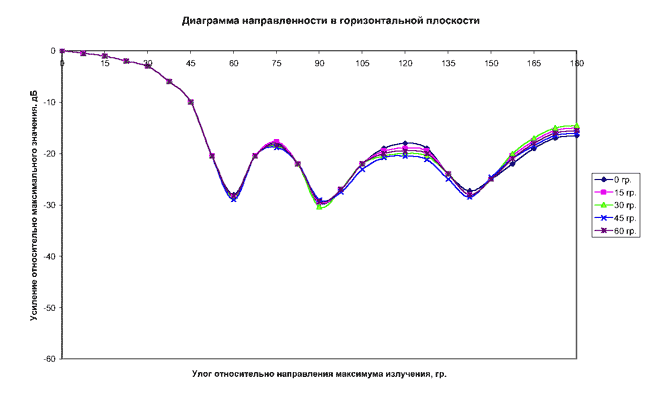

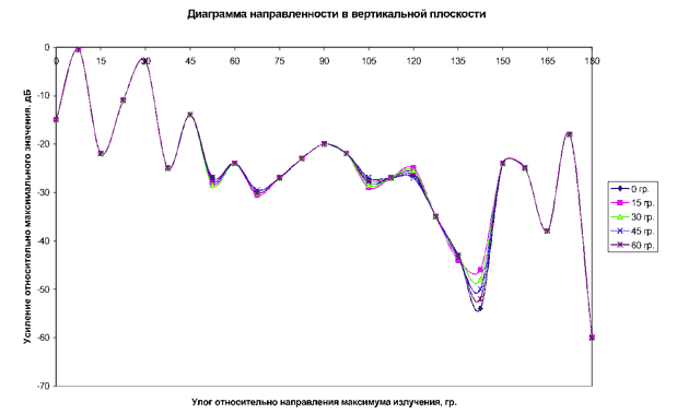

Рис. 1а - ДН в горизонтальной плоскости верхней антенны стэка (высота 32 м).
Рис. 1б - ДН в вертикальной плоскости верхней антенны стэка (высота 32 м).
На рис. 1а и 16 показаны ДН для верхней антенны стэка при различных углах поворота антенны относительно растяжек. Изменения ДН в горизонтальной плоскости очень малы. В вертикальной плоскости некоторые изменения в ДН имеются в области заднего лепестка. Учитывая то, что в большинстве случаев отклонения наблюдаются в направлениях ослабления сигнала превышающих 30 дБ (рис. 16), это влияние можно расценивать как незначительное.
Главный лепесток ДН в вертикальной плоскости, который участвует в проведении связей на дальние расстояния (расположенный под углом 9° к горизонту) не искажается вообще.
Графики явно демонстрируют, что практическое воздействие непрерывных, проводящих растяжек на антенну незначительно. Хотя разность между нулями при более высоких значениях углов (рис 16) достигает значительных величин, эти изменения приходятся на направления излучения где ослабление сигнала составляет 25 дБ и больше.

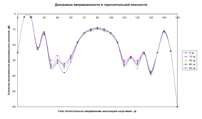

Для соревнований и работы с DX эти изменения несущественны. На рис. 2а и 26 показаны ДН для средней антенны стэка (высота подвеса - 22 м). На рис. 2а в области задних лепестков наблюдается изменение уровня сигнала на дБ по мере вращения антенны. Изменение уровня сигнала в области нулей ДН, показанной на рис. 26 составляет 10-15 дБ, однако эти изменения происходят в той области ДН где уровень затухания составляет более 25 дБ.
Возможно, найдутся те, для кого такие отклонения покажутся недопустимыми. Однако уверяем вас, что в большинстве случаев в соревнованиях и при работе с DX вы не заметите никакой разницы.

Результаты исследования воздействия проводящих растяжек на ДН третьей (нижней) антенны стэка оказались настолько похожими на результаты для первого и второго случаев, что приводить эти диаграммы здесь нет никакого смысла. Намного интереснее рассмотреть воздействие непрерывных проводящих растяжек на три антенны объединенных в стэк и питаемые синфазно.
На рис. За и 36 изображены диаграммы направленности для трех антенн объединенных в стэк и питаемых синфазно. Так же, как в предыдущих случаях, изменения ДН в горизонтальной плоскости крайне малы. В вертикальной плоскости наблюдается искажение ДН при больших углах излучения. Но заметьте: изменения главного лепестка ДН опять-таки минимальны.

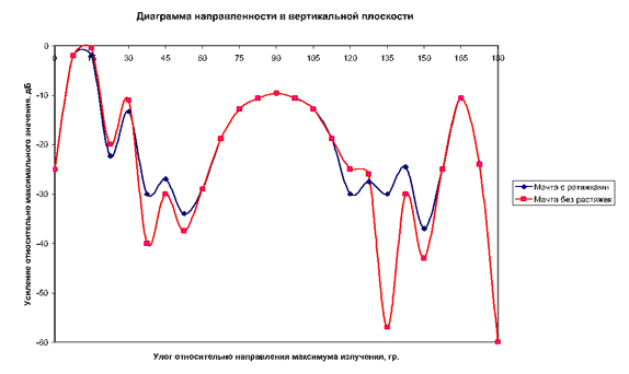

Рис. 4 - ДН стэка в вертикальной плоскости для случая с растяжками и без них
На рис. 4 показана ДН трехэтажного стэка при полном отсутствии растяжек, графически наложенная на ДН, полученную для случая с растяжками (худший вариант), установленными прямо под антенной, при отклонении 0°. За исключением второго лепестка, (угол 30°), все отклонения имеют место на направлениях, на которых ослабление сигнала составляет 20 дБ и больше.

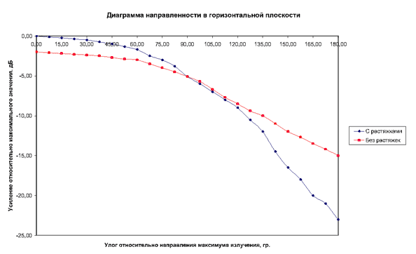

В большинстве случаев в качестве антенн на НЧ диапазоны используются конструкции из проводящего провода различной длины, один конец которого закреплен на мачте, а второй на некотором расстоянии от земли. Интуитивно кажется, что проводящие растяжки будут сильно ухудшать качество работы подобных антенн. Однако это не всегда так, а иногда - даже наоборот. Подтверждением тому служит следующий пример. Мы смоделировали наклонный полуволновой диполь на диапазон 80 м, расположенный под углом 60° к уровню горизонта (земля под антенной обладает следующими характеристиками: е=10, о=13 См/м). Высота мачты 32 м. Диполь расположен посередине между двумя растяжками. На рис. 5а изображены ДН в горизонтальной плоскости для мачты с растяжками и без них. Интересно, что в этом данном случае провода растяжек в направлении максимума излучения даже увеличивают усиление диполя, более чем на 2 дБ! Кроме того, они повышают и значение отношения F/B. На рис. 56 изображены диаграммы направленности диполя в вертикальной плоскости. Результат аналогичен случаю показанному на рис. 5а
