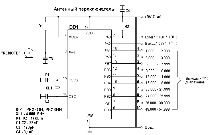

Переключатель антенн для трансивера Icom.
Данный переключатель разработан для совместной работы с любым трансивером “ICOM”, имеющим режим соединения с персональным компьютером в протоколе “CI-V”.

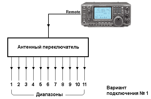

Переключатель обеспечивает считывание данных о текущей частоте, режиме работы (CW, SSB...), а также другой информации, посылаемой трансивером через порт “REMOTE”, и может быть применён для управления любым коммутирующим устройством - внешним антенным переключателем, автоматическим переключателем диапазонов усилителя Р-140 и т.п.
Переключатель имеет 10 диапазонных выходов, + 1 информационный выход - индикатор включения в трансивере режима “CW”, + 1 вход “STOP”, обеспечивающий блокировку последнего состояния всех выходов, при подаче на него логического "0". Переключатель подключается непосредственно к выходу “REMOTE” трансивера.

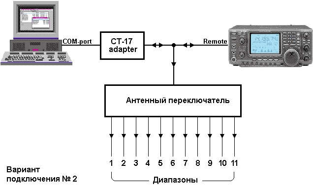

Возможно параллельное подключение схемы к адаптеру “CT-17”, что позволяет одновременно использовать порт “REMOTE” как для работы со стандартным программным обеспечением “ICOМ” (“ICOM Radio Сontrol+Logging Program”, “LOG-eqf” и т.п.), так и для вывода информации на антенный переключатель.
В прилагаемых файлах вы найдёте “прошивку” программы для записи в микросхему DD1 (civ_rdr.hex), а также подробный текст программы (civ_rdr.asm) с включенными в него комментариями, позволяющими внести любые изменения в логику работы программы.
Данный текст программы проверен на работоспособность, и обеспечивает считывание данных от трансивера при скорости соединения 1200 бит/сек. Аналогичная скорость должна быть установлена в трансивере через специальное меню (см. руководство пользователя), при этом АДРЕС ТРАНСИВЕРА может быть любой - в данной программе он просто не обрабатывается.
