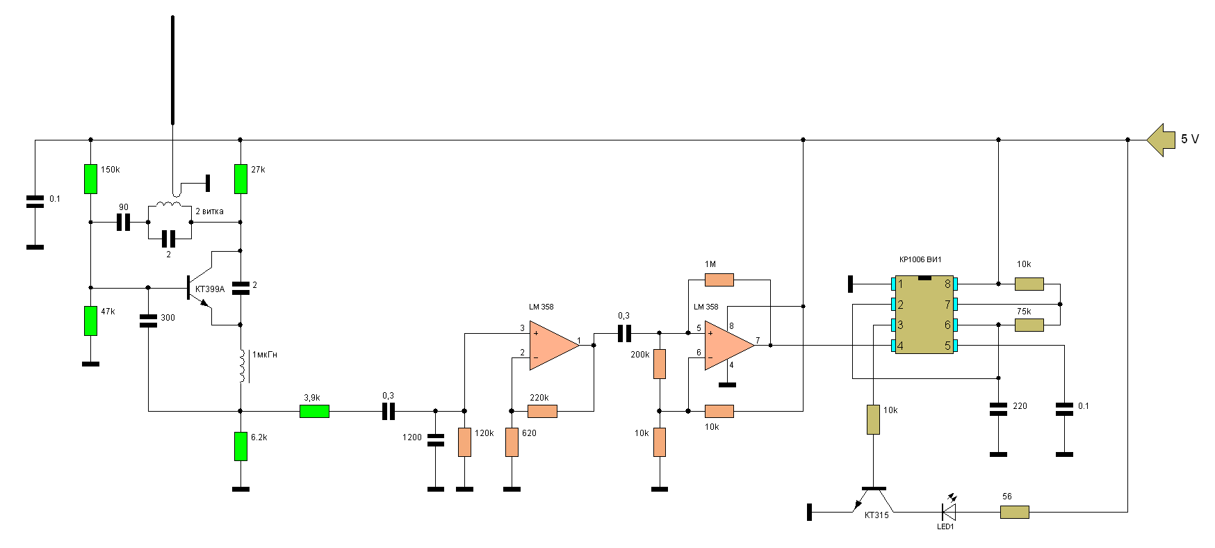

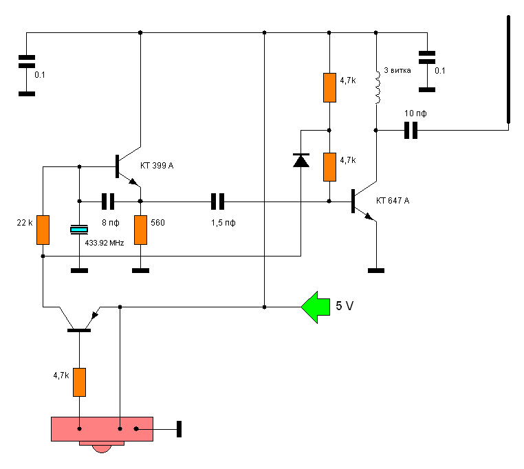

Устройство предназначено для управления спутниковым тюнером из другой комнаты. Эта проблема возникает когда тюнер один а телевизоров два или больше в разных помещениях. Приемную часть оставляют возле спутникового тюнера, направляя светодиод в окошко его ИК приемника, а передающую вместе с дистанционным управлением уносят в другую комнату, где телевизор.
Передатчик управляется ИК приемником промышленного производства типа TSOP со встроенным демодулятором несущей (36 КГц). При передаче используется 100% АМ. То есть если 1 (несущая есть) если 0 (несущей нет и передатчик выключен). Оконечный каскад передатчика приоткрыт в режиме молчания током 15 мА. Антенны приемника и передатчика – четвертьволновые отрезки провода (16 см).
Подробнее
Приемник – сверхрегенератор с весьма хорошей повторяемостью (изготовлено 3 экземпляра устройств совершенно без проблем на частоты 433,92 и 418 МГц на СМД элементах) и отличной чувствительностью. Его настройка сводится к подбору емкостей между коллектором и эмиттером транзистора и емкости и индуктивности колебательного контура и катушки связи с антенной. Контролировать сигнал принятый приемником можно с выхода первого ОУ (1 нога LM 358) подключив туда вход контрольного УНЧ .
Подробнее
Второй ОУ входящий в состав микросхемы – пороговое устройство, с него на таймер идет уже цифровой сигнал. Таймер восстанавливает по приходу высокого уровня несущую частоту 36 кГц и управляет транзистором, зажигающим ИК светодиод.
