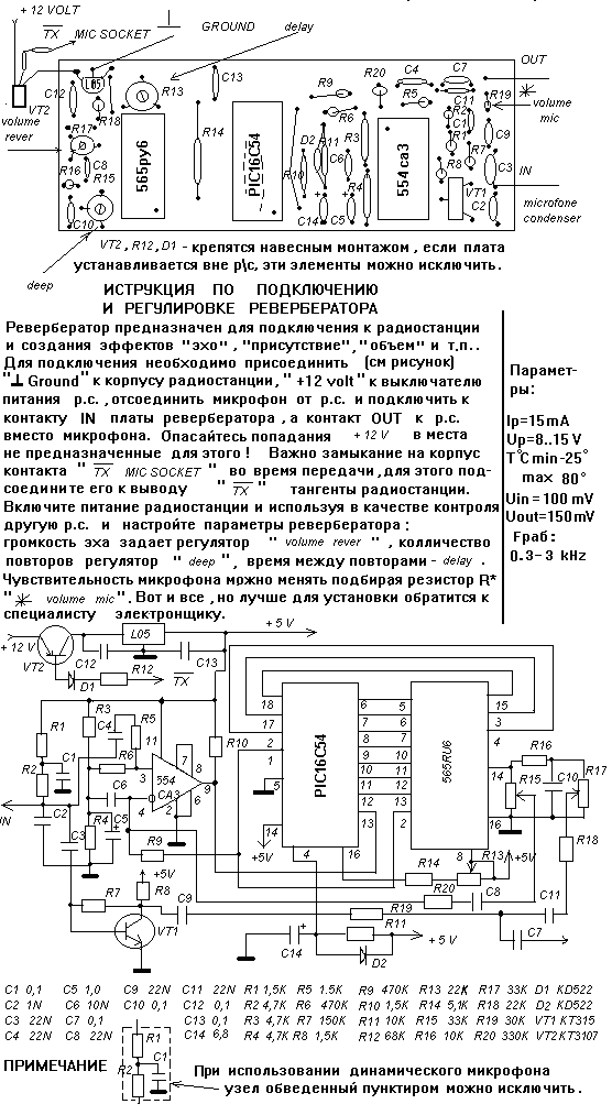

Эхо приставка для радиостанции на PIC.

С учётом вышесказанного была разработана эхо плата для встраивания в радиостанции, качество которой не хуже варианта N1, а цена несравнимо меньше. Была поставлена цель разработать как можно более простую конструкцию при удовлетворительном качестве. Контроллер PIC16C54 используется как часть дельта преобразователя и контроллер динамической памяти, ключ на транзисторе VT2 отключает во время приёма питание, уменьшая уровень побочных помех приёмнику р.с., VT1 является буфером и повышает чувствительность микрофона. В отдельных случаях, при применении АМ или мощной SSB, и тем более при большом КСВ, рекомендуется заменить этот каскад на эмитерный повторитель, чтобы микрофонная цепь не "выла". Память 565РУ6 менее критична чем 565РУ5 к временным диаграмам на CAS и RAS, поэтому 565РУ5 может не сразу включаться в этой схеме. С3,С9,С7 и С10,С11 влияют на тембровую окраску сигнала,С6 изменяет чувствительность дельта преобразователя, но при её увеличение (при увеличении С6) возрастает шум квантования. Ноги 7 и 8 554СА3 соединять не обязательно, это только влияет на характер шума квантования. rever6 - программа для 16F84, rever654 - для 16С54.
Вариант ассемблерного кода
(Конфигурационное слово программирования PIC:  WDT - OFF, PWR - ON, CP - ON, осцилятор - RC.)
