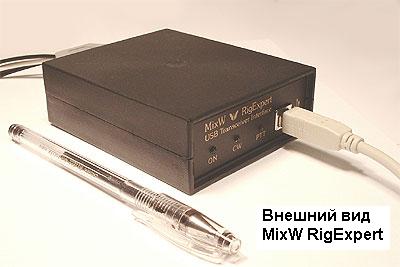

Группой радиолюбителей MixW Team разработано устройство, именованное "MixW RigExpert".
MixW RigExpert – это интерфейсное USB устройство, позволяющее существенно упростить соединения типа ПК<-->Трансивер, используя наличие и возможности USB-порта компьютера.
Со стороны ПК достаточно сделать одно соединение, которое обеспечит Вам управление трансивером по цепям САТ-системы, РТТ, CW и, главное, - "внешняя" дополнительная звуковая карта с хорошими техническими параметрами. Со стороны трансивера необходимо сделать несколько подключений в зависимости от необходимости и модели трансивера.
Используя "MixW RigExpert", теперь нет нужды в большом количестве кабелей и их развязке, звуковой карте с хорошими параметрами. Все это обеспечит Вам - "MixW RigExpert".
Устройство не нуждается в настройках и не имеет никаких переключателей для работы. Нет надобности и в специальных согласующих устройствах для согласования цепей ПК-трансивер. "MixW RigExpert" включает в себе схемы развязки и согласования для большинства моделей трансиверов известных фирм (ICOM, YAESU, KENWOOD и др.). В зависимости от модели используемого трансивера, достаточно припаять несколько проводов на соответствующие контакты 25-пинового разъема устройства и работать.

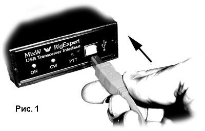

1.2.      Подключите кабель USB тип A-B (входит в комплект) с одной стороны к соответствующему гнезду ПК, а другой - к MixW, как показано на рис. 1

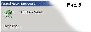

На передней панели MixW RigExpert должен загореться зеленый светодиод, а операционная система (Windows XP), опознает новое устройство и в DeviceManager в разделе Ports (COM & LPT) появится новый порт “USBSerialPort (COMN)”, где N – номер виртуального порта (рис.2). Запомните номер данного порта, его нужно будет установить (выбрать) позже в программе MixW.

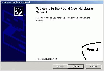

1.3.      В этот же момент Windows предложит с помощью инсталлятора (см. рис 3) проинсталлировать драйвер для нового устройства.
1.4.     Мастер инсталлятор (Hardware Wizard) операционной системы Windows откроет диалоговое окно
Примечание: здесь приведены диалоговые окна операционной системы Windows XP Pro. Окна других операционных систем могут отличаться, однако не трудно понять необходимую суть действий на приведенных примерах.
Нажмите клавишу Next для продолжения.
1.5.     Мастер (Wizard) предложит способ поиска драйвера для инсталляции
Выберите “Search for a suitable driver for my device” и нажмите кнопку Next.
1.6        В следующем окне выберите место расположения драйвера: диск и соответствующую папку. Если вы используете прилагаемый мини-CD, наберите: Х:\Drivers\ R9032148, где Х – буквенный индекс вашего устройства чтения компакт-дисков и нажмите кнопку OK.
1.7 Wizard произведет поиск драйвера и выведет сообщение о его нахождении, нажмите Next или ОК для продолжения. Будет выполнена инсталляция драйвера о чем Wizard сообщит соответствующим диалоговым окном и звуковым сигналом. Новый драйвер для VCP можно также скачать с сайта производителя FTDI по адресу http://www.ftdichip.com.

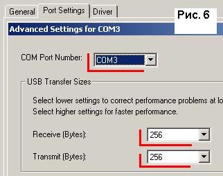

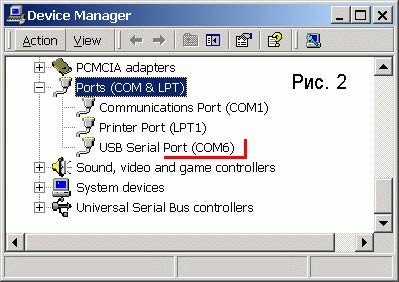

1.8 Далее правым кликом мыши открываем меню Properties для вновь установленного порта и переходим на закладку PortSettings, нажимаем кнопку Advanced… и в разделе USBTransferSizes выбираем размер буфера передачи данных от 64 до 512 Bytes для передачи и приема, см. рис. 6
Это необходимо для более качественной работы водопада в MixW. Если этого не сделать – на некоторых ПК водопад может «двигаться рывками». Вы можете увеличить размер буфера для уменьшения загрузки процессора вашего ПК. Поэкспериментируйте здесь.
Помните, что измененные здесь установки будут действовать только после того, как вы отсоедините кабель USB от устройства и снова присоедините, см. рис 2. Этим обеспечивается загрузка новых установочных данных.

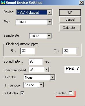

2.1.      Запустите программу MixW 2. Откройте из главного меню диалоговое окно SoundDeviceSettings, см. рис. 7.
2.2. В разделе Device – выберите MixWRigExpert, а в разделе Port – номер виртуального порта, который присвоен операционной системой (см. выше).
В разделе Samplerate стоит дискретизация частоты 10417 как по умолчанию. Имеется два выбора частоты, которую поддерживает устройство MixWRigExpert10417 и 15625. Оставьте данное значение по умолчанию.
2.3. Примечание: каждый раз, когда Вы отсоединяете MixWRigExpert, при запущенном MixW, происходит отключение его как устройства в этом диалоговом окне – опция Disabled.
Не забывайте активизировать его снова для нормальной работы!
После нажатия кнопки ОК – Вы должны увидеть на черном фоне водопада (слева если включен USB режим или справа – LSB) голубую полоску, что свидетельствует о правильном подключении и настройке MixWRigExpert в программе MixW.

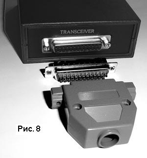

3.1.           Найдите в прилагаемых схемах нужную для Вашего трансивера схему подсоединения кабелей к разъему DB-25, расположенному на задней панели MixWRigExpert, см. рис.8 и распаяйте соответствующие кабели. Схемы распайки кабелей можно найти на http://www.mixw.net/RigExpert/cables.html (на этом сайте схемы постоянно обновляются и добавляются разработчиками).
3.2.      С другой стороны этих кабелей Вам понадобятся разъемы в зависимости от модели Вашего трансивера (см. документацию на трансивер).
В связи с широким спектром моделей трансиверов, которые поддерживает MixWRigExpert, изделие не комплектуется разъемами к трансиверу. Новые аппараты, как правило, комплектуются необходимыми разъемами.
Теперь Ваше устройство готово к полнофункциональной работе.
3.3.                  Подключите разъем DB-25 с распаянными кабелями к MixWRigExpert и соответствующие разъемы к трансиверу. Затем подключите кабель USB к MixWRigExpert и выполните соответствующие действия, указанные в разделе 2.3 настоящей инструкции. Помните, что MixWRigExpert питается от порта USB и подсоединение кабеля USB означает включение питания на MixW RigExpert!

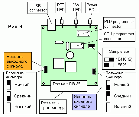

4.1.      В MixWRigExpert джамперы, определяющие уровень входного и выходного сигналов производителем выставлены в среднее положение. Если возникнет необходимость подрегулировать уровень входного или выходного сигнала, сначала откройте из меню Configure/Outputvolume… диалоговое окно с ползунковыми регуляторами и попытайтесь выставить необходимые уровни. Если этого будет недостаточно, осторожно отвинтите винт на нижней крышке корпуса MixWRigExpertи снимите верхнюю половину корпуса. Руководствуйтесь рис.9 для переключения джамперов в нужное положение.
Достаточный уровень входного и выходного сигнала можно установить с помощью приборов или экспериментальным методом.
Не допускайте перегрузки по выходу во избежание чрезмерного увеличения ширины излучаемого Вами сигнала, что приводит к нареканиям от корреспондентов и трудночитаемости Вашего сигнала.

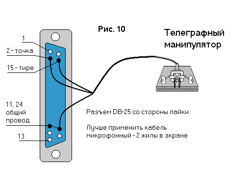

5. Подключение телеграфного манипулятора
MixWRigExpert имеет встроенный телеграфный ключ. Достаточно подключить к выводам разъема DB-25 манипулятор, как показано на рис. 10 в соответствие с таблицей 1.
Скорость передачи регулируется программно в MixW, с помощью диалогового окна, см. рисунок 11.

Входы телеграфного манипулятора:
Входы DIT и DAH предназначены для подключения обычного или двойного манипулятора (для работы в ямбическом режиме), соединены внутри устройства с +5V через резисторы 4.7K.

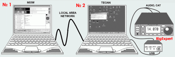

7. Управление трансивером с помощью программы Teoan
MixW 2.12 и более поздние версии предоставляют уникальную возможность работать в эфире цифровыми видами связи на «удаленном» трансивере, который может находиться от Вашего основного компьютера как за десятки метров (в другой комнате по локальной сети) так и сотни километров (с использованием высокоскоростного канала Интернет. В последнем случае скорость канала должна быть не менее 1 Мбит/сек.

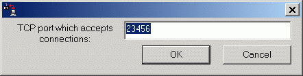

7.1. Запустите на другом (отдаленном) ПК, соединенном в локальную сеть, MixW 2.12, а на ПК, подключенном через MixWRigExpert к трансиверу – программу teoan.exe. Примерная схема соединений показана на рисунке:
На ПК № 1 с сетевым именем, например,
dn-acer
– запущен MixW.
teoan.exe в директории MixW.
На ПК № 2 с сетевым именем, например,
dn-compaq
– запущена teoan.exe
В teoan – установите виртуальный СОМ-порт для RigExpert и ТСР-порт. Можно применить установки по умолчанию,
см. рис. ниже.
Пример настроек TEOAN на dn-compaq компьютере.

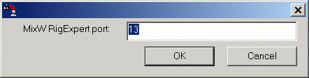

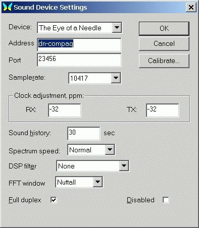

7.2. В MixW 2 в меню SoundDeviceSettings/Device выбрать TheEyeofaNeedle, ввести IP адрес или имя компьютера, на котором запущен TEOAN с аналогичным значением ТСР порта.
Убедитесь, что значение скорости порта для САТ установлено корректно. Смотри диалог TRCVRCAT/PTT в меню Configure.
Пример настроек в MixWsounddevicesettings для dn-acerкомпьютера.
Примечание: звуковой поток не компрессирован, поэтому нет потери качества, однако, с другой стороны, локальная сеть загружается от 0.4 Мбит/сек в режиме прием-передача и до 0.8 Мбит/сек в полнодуплексном режиме. Обычная локальная сеть со скоростью до 10 Мбит/сек работает удовлетворительно, более медленные могут работать неудовлетворительно.
Программа TEOAN должна располагаться в MixW директории, а ее копия – на другом ПК в отдельной директории.
