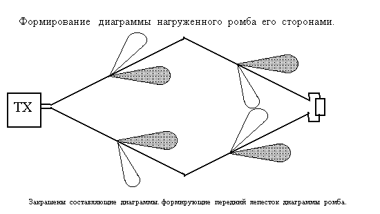

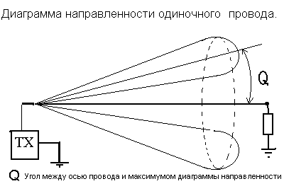

РА состоит из 4-х излучающих элементов, каждый из которых в приближении можно считать нагруженным длинным проводом (LW). Диаграмма направленности нагруженного LW представляет собой в пространстве конус,ось которого совпадает с осью нагруженного длинного провода.
Угол при вершине конуса зависит от частоты и длины провода. В таблице показана зависимость величины угла Q и коэффициента усиления от длины провода
L ант(длин волн)       1    2    3    4    5    6
Величина угла Q(град)  56   37   30   26   23   21
Усиление антенны дБ    1,1  1,4  2,2  3,0  4,0  4,8
Величина угла раскрыва ромба равна удвоенному значению Q при выбранной длине стороны ромба.
Соединение 4-х элементов в РА позволяет получить векторное сложение диаграмм направленности всех элементов. В направлении оси РА, при правильном выборе угла раскрыва сложатся все 4 вектора.
Естественно это даст значительный прирост Кус.

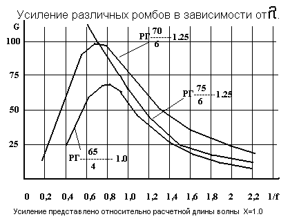

наиболее часто в профессиональной технике применялись:
   65          70            75
РГ----1.0 ; РГ---- 1.25 и РГ----1.25
    4           6             6
Усиление антенн примерно соответствует графику:
Исходя из этого можно определить что наиболее оптимальными для радиолюбителя с конструктивной точки зрения являются антенны
    65             70
РГ ----1.0 или РГ ----1.25 Все промежуточные значения
     4              6
длины провода, угла раскрыва и высоты подвеса также могут быть приняты для любительской антенны. Например, можно использовать РА высота подвеса которой больше 1.25 длины волны, или сторона РА может быть принята равной 3-5 длин волн. Однако наиболее осторожно необходимо выбирать угол раскрыва РА, так как эта величина наиболее ощутимо задает диаграмму направленности и эффективный диапазон частот. Особое внимание следует также обратить на наклон РА. При наклоне антенны в сторону нагрузки угол наклона не должен превышать 10-20 градусов. Чем длиннее РА тем меньше должен быть угол наклона. При наклоне от нагрузки угол должен быть наоборот, или очень мал или должен превышать угол 25-30 градусов. Последнее требование обусловлено конусообразностью диаграммы направленности относительно оси РА. Выбрать сопротивление нагрузки можно в пределе 400-800 Ом, причем большая величина соответствует большему Кус, меньшая- большему КПД. Выбирая сопротивление нагрузки необходимо помнить, что сопротивление нагрузки всегда должно быть равно волновому сопротивлению питающей РА линии. Вышеприведенные данные позволяют сделать вывод о том что РА наиболее выгодная из всех широкополосных проволочных антенн с точки зрения высоких энергетических показателей. Вместе с тем, сама антенна не требует скрупулезности и точности при ее постройке. Погрешность в выборе размеров или высоты подвеса в 5-10% не приведет к сколь нибудь заметному изменению основных параметров Важно что эти антенны могут работать и на небольшой высоте от земли. Для их установки необходимы 4 точки крепления, причем необязательно равновысокие и необязательно расположенные в углах правильного ромба. Еще одно важное обстоятельство: РА питается двухпроводной линией произвольной длины. Наиболее главное достоинство - широкополосность РА. Коэффициент перекрытия по частоте не менее 3.

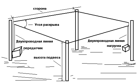

Автором данной статьи проводились эксперименты с "ромбом" приспособленном на любительские диапазоны. Антенна показала очень хорошие результаты, сравнения ее с двойными квадратами и YAGI показала бОльшую эффективность РА при работе в выбранном направлении. В авторском варианте антенна выполнена из стального тросика диаметром 2.5мм Тросик использовался прямо в канатной смазке для повышения долговечности. Еще одно преимущество стального тросика перед медным канатиком - то, что мимо него проходят "любители медного лома". С точки зрения поверхностного эффекта сталь на КВ диапазонах не вносит значительных потерь и при мощностях, используемых любителями вполне пригодна.
В авторском варианте каждая сторона РА равна 42 метра, угол раскрыва (острый)равен 65 градусов, это определило рабочий диапазон частот 10-30 МГц. (Наиболее оптимальной с радиолюбительской тои зрения на эти диапазоны является РА с длиной стороны 60-65 метров, высотой подвеса 12-18 метров и углом раскрыва 60-70 градусов с нагрузкой 500 -700 Ом.) Угол раскрыва определяет предпочтительные диапазоны и чем он больше, тем ниже эффективная частота. С указанными данными максимальная эффективность достигнута на диапазонах 20,17 и 15 метров. На более высоких частотах усиление еще больше, но проявляется многолепестковость диаграммы направленности в горизонтальной плоскости. Так как антенна работает в режиме бегущей волны, то запитана она двухпроводной линией произвольной длины, причем провода линии являются продолжением проводов ромба(тот же стальной тросик). На противоположном углу прямо к концам проводов ромба присоединяется нагрузка в виде безындукционного резистора сопротивлением 500 Ом.
Увеличение сопротивления снижает КПД антенны, но улучшает согласование с трансивером. В идеальном варианте нагрузка выполняется из мастичных резисторов необходимой мощности, равной одной трети мощности трансивера. Оптимально на небольших мощностях работают 2 резистора по 1 кОм 60 Ватт включеные параллельно, на больших мощностях - 8 таких же резисторов, включенные в 2 последовательные группы по 4 параллельных резистора. Если желательно получить большее усиление то применяют 2 группы по 3 резистора и расчитывают двухпроводные линии под 660 Ом.(указанные резисторы установлены в эквиваленте нагрузки радиостанции Р-140). В соответствии с сопротивлением нагрузки выполнена двухпроводная линия. Расстояние между центрами проводов линии равно 32 диаметрам этих проводов при нагрузке 500 Ом.

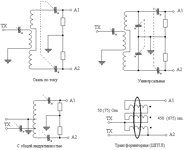

Согласование (именно согласование, а не настройку) выполняют с помощью любого из согласующих симметрирующих устройств, расположенным на конце двухпроводной линии, Оптимальными являются резонансные устройства, хуже работают широкополосные трансформаторы. Контроль за согласованием осуществляют с помощью простейшего индикатора антенного тока. При этом добиваются максимума антенного тока на рабочей частоте. Поскольку в режиме бегущей волны распределение тока в антенне равномерно по всей длине для настройки можно применить и простейший индикатор из неоновой лампочки, также включенный в любом месте. Ниже приведены схемы согласующих устройств резонансного типа: Основное их достоинство дополнительная фильтрация помех и хорошее согласование антенны с трансивером. Резисторы служат для снятия статического потенциала с антенны и должны быть безындукционными с сопротивлением 30-70 Ком,мощностью 5-10 Ватт.
В случае применения широкополосных трансформаторов желательно применять трансформаторы 1:9, в этом случае РА нагружается на резистор 450(660) Ом, на эти же величины следует рассчитать двухпроводные линии. Значение 450 Ом соответствует ромбу, работающему с трансивером у которого выходное сопротивление равно 50 Ом. Значение 660 Ом приведено для трансивера с выходным сопротивлением 75 Ом.
Методика настройки всего антенного тракта проста: В начале производят настройку самого трансивера на эквивалент нагрузки с сопротивлением 50 или 75 Ом в зависимости от кабеля, соединяюшего трансивер с согласующим устройством (естественно и от выходного сопротивления самого трансивера). Затем, не изменяя настройки П- контура трансивера, производят настройку согласующего устройства на максимум тока в антенне на нужной частоте или в пределах 20-30 кГц от нее. При этом у всех элементов настройки еще должен оставаться запас настройки. После этого вам необходимо только убедиться в том что КСВ всего тракта блок к 1! При такой методике длина питающего кабеля и длина двухпроводной линии абсолютно не имеют значения. В случае использования широко полосных трансформаторов настройка сводится к настройке контура.
