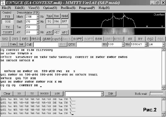

Далее по порядку рассмотрим интерфейс программы (рис.2).
Ниже вашего позывного (в скобках указано имя аппаратного журнала) расположен ряд пунктов меню. Первый из них — File. Войдем в него, и в раскрывшемся окне увидим следующие команды:

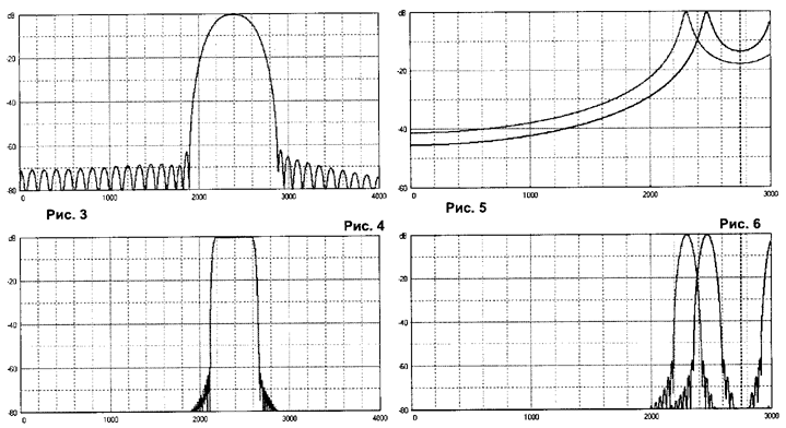

Вкладка Demodulator. В таблице Discriminator указаны три типа фильтров. Подробно работа каждого из фильтров описана в разделе “Современный прием” Help-файла. Отметим только, что если у вас быстрый компьютер — смело выбирайте FIR BPF. Если же медленный — PLL. Кнопка Show покажет полосу пропускания при разных значениях Tap.
В таблице Limit Amp выбирается качество картинки для отображения дисплея XYScope, а в таблице Pre-Filter можно выбрать функцию предварительной НЧ-фильтрации сигнала при приеме (BPF). На главном спектральном дисплее очень хорошо видна ее работа. Конкретная частотная характеристика BPF-фильтра показывается при нажатии кнопки Show. Поэкспериментируйте со значением Tap и проанализируйте его влияние на крутизну скатов фильтра. Имейте в виду, что большие значения Tap сильно нагружают центральный процессор (CPU). Посмотрите как изменяется ширина фильтра при разных значениях FW (Frequency Width). Параметры BPF выбираются в зависимости от условий приема, но максимальные значения можно применять только на быстрых компьютерах.
В таблице Pre-Filter вкладка LMS/Notch — включение режекторного фильтра при приеме. Если поставить метку в окошке Two notches, будут включены два режекторных фильтра, частота настройки которых контролируется правой кнопкой мыши на спектральном дисплее. Имейте в виду, что включение двух режекторных фильтров сильно нагружает CPU.
Общие рекомендации по выбору фильтров
Какой-то определенный набор фильтров и значений их параметров для обработки сигнала посоветовать трудно. Многое зависит и от параметров приемо-передающей аппаратуры, и от быстродействия компьютера. На рис.3 и 4 показаны АЧХ двух предварительных фильтров (Tap_80 FW_150 и Tap_512 FW_150). Фильтр Tap 512 имеет очень хорошие параметры, но при своей работе просто "пожирает" ресурсы CPU.
Аналогичные рекомендации относятся к выбору типа дискриминатора. Здесь также показаны два типа — IIR_BW_80 (рис.5) и FIR_Tap_128 (рис.6). Первый тип — IIR-фильтр, второй — FIR. Естественно, чаша весов склоняется в пользу FIR-фильтра.
При экспериментах с фильтрами и выборе их параметров можно посоветовать применять следующий прием. Программа MMTTY допускает запись какого-либо сигнала. Допустим, это будет “размытый” сигнал DX-станции, "идущей" через полюс. Проигрывая запись несколько раз и подбирая параметры фильтров, можно отыскать наиболее благоприятную конфигурацию под конкретный CPU и приемную часть трансивера.
На радиостанции UN7GCE был проделан такой эксперимент — записан фрагмент CQ DX от LU4PAW, который принимался с рапортом 339 (возможно, и меньше). Длительность фрагмента составила 45 с. Путем подбора различных комбинаций было установлено, что наилучшая "читабельность" сигнала достигается при включении Pre-Filter/BPF с параметрами Tap=512 и FW=80, дискриминатора — FIR Tap=256 и нажатой кнопке ATC. Этот вариант был сохранен как DX-station в пункте меню Profiles. Однако данная комбинация требует больших ресурсов компьютера, поэтому подойдет не всем. Поэкспериментируйте, используя предложенный метод — для любопытных открываются большие просторы для творчества.

Далее рассмотрим функциональные кнопки и начнем с группы Control. Самая нижняя кнопка — TXOFF, она служит для немедленной остановки передачи (кнопка “паники”). Нажатие мышью на кнопке TX переводит программу и аппаратуру в режим передачи (быстрая клавиша — F9 или, если установлена, Esc). Причем повторное нажатие высветит на кнопке серым цветом слово Wait (ждать), и только когда освободится буфер передачи от содержимого, программа и аппаратура перейдут в режим приема.
Кнопка UOS — передача всегда начинается с выдачи кода установки регистра символов. Рекомендуется всегда использовать эту функцию.
Кнопка FIG — передача всегда начинается с выдачи кода установки регистра цифр.
Группа Demodulator — данная группа уже рассмотривалась в меню Option. Отметим только, что здесь намного оперативнее можно изменять параметры программы:
- кнопка Type — меняет тип демодулятора;
- кнопка Rev — инвертирует приемный и выходной сигналы MMTTY;
- кнопка HAM позволяет мгновенно установить параметры MMTTY по умолчанию;
- кнопка SQ — включение шумоподавления. Уровень срабатывания устанавливается левой кнопкой мыши на зеленой полоске S-метра;
- кнопка Not. — включение режекторных фильтров. Расположение места режекции устанавливается щелчком правой кнопки мыши на спектральном дисплее. При включении двух режекторных фильтров цвет треугольных меток будет разный;
- кнопка BPF — включение предварительного НЧ-фильтра при приеме телетайпных сигналов. Эта функция рассматривалась выше при описании вкладки Demodulator. С помощью кнопки BPF намного оперативнее можно включить или выключить предварительный полосовой фильтр;
- S-метр — зеленая полоска с вертикальной чертой, указывающей уровень шумоподавления;
- кнопка ATC — автоматическая установка порога срабатывания компаратора. При высоком уровне сигнала корреспондента эффект от работы этой функции не заметен. Однако это очень полезная функция при приеме DX-сигналов и/или распространяющихся через полюс (сигнал с эхом, “дрожащий” сигнал, fluttered signals);
- кнопка NET — при включении этой кнопки частоты приема и передачи всегда будут совпадать;
- кнопка AFC — автоматическая подстройка частоты по принимаемому сигналу, например, когда сигнал корреспондента нестабилен и дрейфует. Нажатие этой кнопки позволяет программе автоматически отслеживать изменение частоты принимаемого сигнала. Если при этом нажата и кнопка NET, синхронно изменится и частота передачи.

Кнопка QSO начинает работать только при помещение в поле Call позывного. Первое нажатие инициирует запись информации в аппаратный журнал, второе нажатие окончательно фиксирует состоявшееся QSO.
Кнопка Data вызывает окно редактирования текущего QSO, т.е. во время связи при необходимости можно ввести дополнительные данные.
Кнопка Init очищает все данные при несостоявшемся QSO. Никакие записи в журнал не вносятся.
Слово Call при щелчке на нем меняет цвет с черного на красный. Полезная функция для контестов, когда меняется режим работы с общего вызова на поиск. При этом изменяются и сценарии макрокнопок.
Поле Call используется для ввода позывного корреспондента. При обнаружении повторной связи (дубля) позывной отображается красным цветом.
Кнопка Find вызывает данные для текущего введенного позывного и выводит название страны.
Поле Name — в него помещается имя вашего корреспондента, при повторном QSO имя отображается красным цветом. Щелчок на слове Name меняет его на слово QTH, и теперь можно ввести QTH корреспондента.
Поле My служит для ввода принятого RST.
Поле His служит для ввода RST, передаваемого корреспонденту.
В последнем поле — Band — выбирается рабочий диапазон. Будьте внимательны — MMTTY, естественно, не умеет распознавать диапазон, на котором вы работаете. Однако при использовании импортных аппаратов, подключенных по Com-порту, программа автоматически устанавливает рабочий диапазон в этом поле.

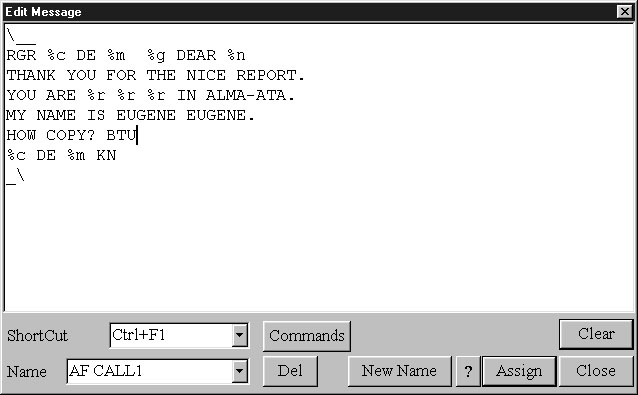

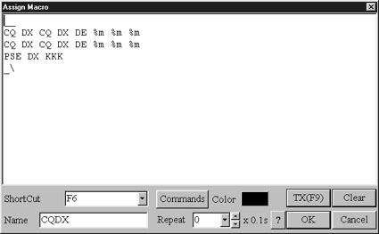

Группа 1 может быть собрана в блок ("птичка" у Macro Button пункта View основного меню программы), или выстроена в линию (отсутствие "птички" у Macro Button). По умолчанию некоторые макрокнопки уже содержат какую-либо информацию. Щелчок правой кнопкой мыши на определенной кнопке позволяет редактировать ее содержание (рис.7), а также установить текст на кнопке и его цвет. Все макрокнопки Группы 1 начинают работать немедленно, т.е. при нажатии любой из них программа переходит в режим передачи, и переданные символы отображаются в приемном окне выбранным вами цветом. Если используется управление прием/передача с помощью педали, приходится вначале нажать ее, а затем кликнуть необходимую кнопку. Процедура эта не сложна и отрицательных эмоций не вызывает.
Несколько иначе работают макрокнопки Группы 2. Нажатие на любую из них помещает текст в передающее окно, но передача не начинается до нажатия клавиши Tx (F9). Редактируются они точно так же — "правым кликом" на выбранной кнопке. Они также содержат заготовки текста по умолчанию (рис.8). Здесь вам придется ввести свое имя и QTH. Эту группу также можно заставить работать немедленно путем помещения символа # (решетки) в начале макрокоманды. В окошечке рядом с четырьмя макрокомандами находится стрелка, при нажатии на которую появится меню с девятью пунктами заготовок макрокоманд. Выделяя и нажимая Edit (редактирование), можно изменить старый или записать новый текст, дать кнопке новое название.

Ниже приводится полный набор макрокоманд, которые могут быть использованы при написании макросов:
- символ \ для макрокоманд Группы 1 переносит сообщение в окно Tx и переводит MMTTY в режим передачи. Если символ \ не используется в макрокомандах Группы 1, перевод MMTTY в режим передачи происходит без переноса текста в окно Tx;
- символ \ для макрокоманд Группы 2 очищает окно передачи (если этим символом начинается содержимое макроса) и переводит программу на прием (в случае завершения содержимого этим символом);
- символ # для макрокоманд Группы 1 сначала копирует сообщение в окно передачи (если он установлен в начале макроса), но MMTTY не переходит в режим передачи автоматически. Размещение этого символа в конце макроса повторяет макрокоманду;
- символ # для макрокоманд Группы 2 переводит MMTTY в режим передачи (если этим символом начинается содержимое макроса). Если символ # не используется, перевод MMTTY в режим передачи инициируется кнопкой TX;
- сочетание %c передает позывной, введенный в поле Call;
- сочетание %f передает приветствие в виде сокращений GM/GA/GE;
- сочетание %g передает приветствие HELLO/GOOD MORNING/GOOD AFTERNOON/GOOD EVENING (MMTTY определяет время суток в QTH вашего корреспондента по его позывному);
- сочетание %m передает позывной, введенный при регистрации программы, т.е. ваш позывной;
- сочетание %n передает имя вашего корреспондента, введенное в поле Name;
- сочетание %q передает QTH вашего корреспондента, введенный в поле QTH;
- сочетание %r передает RST из поля RST (может включать номер соревнования);
- сочетание %s передает принятый от корреспондента RST;
- сочетание %t передает время UTC в формате 1234;
- сочетание %D передает текущую дату (например, 2000-SEP-05);
- сочетание %E отменяет действие макрокоманд;
- сочетание %F обеспечивает принудительную передачу регистра цифр;
- сочетание %L обеспечивает принудительную передачу регистра букв;
- сочетание %M обеспечивает передачу номера в соревнованиях из поля MyRST;
- сочетание %N обеспечивает передачу только части номера в соревнованиях (после RST) из поля HisRST;
- сочетание %R обеспечивает передачу только RST в соревнованиях из поля HisRST;
- сочетание %T обеспечивает передачу текущего времени UTC (например, 17:44);
- символ ^ обеспечивает время ожидания 1 с;
- символ _ обеспечивает передачу несущей;
- символ ~ обеспечивает прекращение передачи несущего колебания;
- символ [ отменяет diddle (передачу старт-стопных посылок и кода регистра букв или цифр при отсутствии текста в буфере);
- символ ] — разрешает diddle.

Предварительно в главном окне какой-либо макрокнопки Группы 1 пишем макрос общего вызова:
__CQ CQ CQ BARTG CONTECT DE %m %m %m PSE K \
