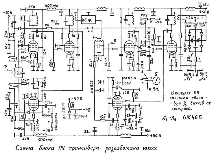

С 06.06.1993г. я работаю на ламповом трансивере с одним преобразованием частоты конструкции RU3XS - Ларина Сергея Григорьевича. Судя по вопросам в эфире, интерес к ламповой технике еще не прошел, для интересующихся схемотехникой этого трансивера и с разрешения автора, выкладываю схему трансивера в том виде, как она попала ко мне.
Конструктивно блок ПЧ, я выполнил в латунной коробке 150*150*50 разбитой покаскадно на отсеки. Монтаж каскадов объемно- навесной. Кварцевые фильтры на частоту 5.687 МГц. Лампы использовал типа 6Ж46Б, важно чтобы защитная сетка не была соединена конструктивно с катодом - для использования регулировок АРУ, РРУ. Напряжение на усилитель S-метра снимается с усилителя АРУ.

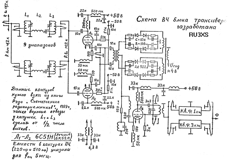

Блок ВЧ выполнен без нувисторов 6С51Н, выход ДПФ непосредственно подключен к высокоуровневому смесителю соответственно ДПФ имеют: Rвх=200 Ом, Rвых=50 Ом, а первый каскад УПЧ выполнен на лампе 6Ж52П в триодном включении. Первые каскады УПЧ, ОГ тщательно экранирован и "развязан" по питанию.

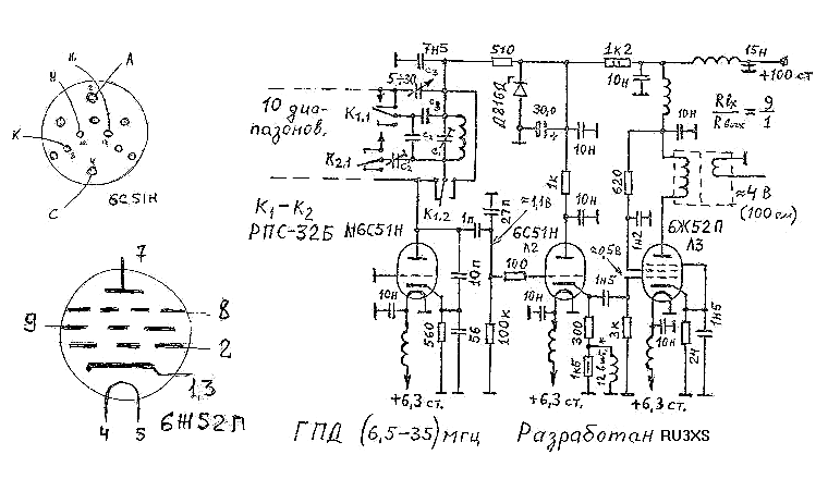

В качестве корпуса трансивера использовался литой силуминовый корпус (с перегородками), от усилителя мощности радиостанции Р-171 м поэтому выполнить по всем правилам ГПД не “размазывая” монтаж не удалось. Но даже при таком исполнении стабильность частоты весьма удовлетворительная.
Остальные блоки используемые у меня не привожу ОГ, УНЧ, МУ, ЦШ выполнены по классическим схемам на транзисторах и микросхемах. Выходной каскад на 6Ж52П и ГУ19, коммутация передачи с задержкой срабатывания высокочастотных реле.
